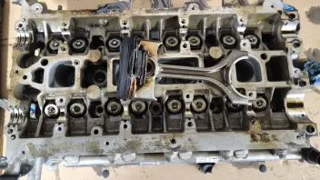

Nein, am Flansch ist was gebrochen und ein Teil hat das Lüfterrad gekillt. Hab leider kein Bild davon.
Wenn ich die Bilder mit denen aus dem Link vergleiche, dann ist die auffällige Übereinstimmung, dass der Bereich um die Kolbenringe ganz schön verkokt ist.
Vermutlich klemmen erst die Ringe und dann brechen nach und nach die Stege. Fragt sich nur, warum das Ding so verkokt ist?

Ja, der Kolben 3 ist ziemlich verkokt, der Rest hält sich meiner Meinung nach aber im normalen Bereich. Nachfolgendes Bild zeigt den offenen Block.
Die Zylinderwände sehen alle gut aus. Die Oberfläche im Problemzylinder ist auch kaum verschlissen, es gibt nur einen ca. 6 mm breiten aber mit dem Fingernagel nicht spürbaren Bereich, in dem etwas geschliffen hat. Mehr als einmal Honen ist vermutlich nicht erforderlich.

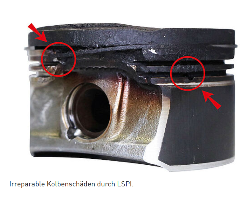

Stichwort LSPI - wäre das vielleicht ein Ansatz? Es heißt ja das gerade die Downsizing-motoren wie der Ecoboost relativ empfindlich sein können. Als mögliche Ursache werden u. a. ungeeignete Motoröle genannt.
Danke für den Hinweis!
Soweit ich das verstehe betrifft dieses Problem v.a. Fahrzeuge im Kurzstreckeneinsatz, die wenn sie noch kalt sind, bei niedriger Drehzahl laufen und z.B. durch Anhängerbetrieb oder Steigungen hohe Lasten bewältigen müssen. Dies trifft alles auf unseren Wagen nicht zu. Dennoch werde ich das Thema beim nächsten Date mit der Werkstatt mal vorbringen.
