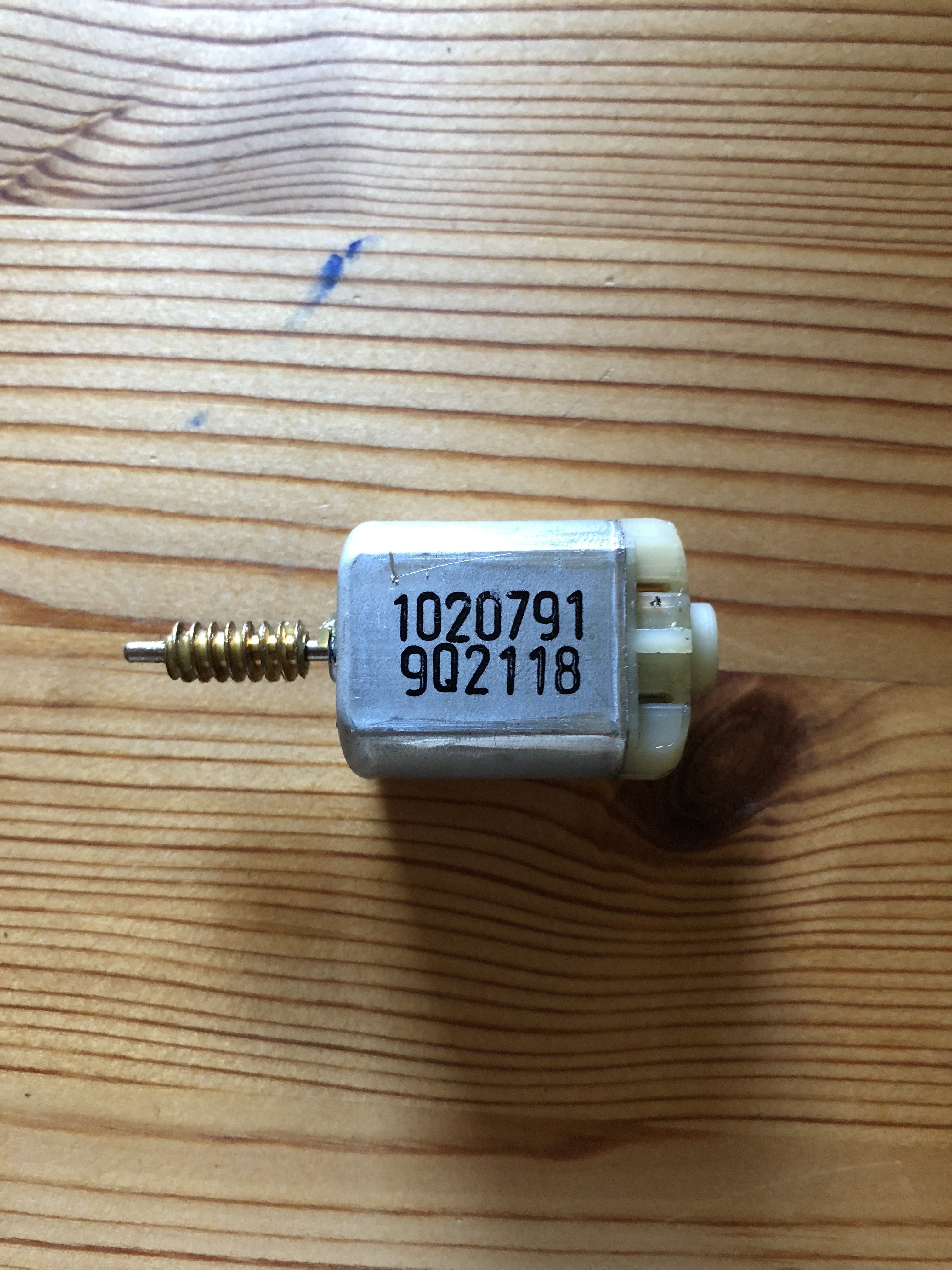

ich habe heute den Spiegel komplett auseinander gebaut, Anklappmotor getauscht und wieder zusamm gesetzt.
Diese blöde Feder mit der Hohlschraube hat mir echt den letzten genervt geraubt. ABER, es hat sich gelohnt, Spiegel klappt wieder, sitzt fest und alles ist schick.
Insgesamt mit 3-4 Raucherpausen (vorallem bei der Feder xD) habe ich 3h gebraucht.
Danke für all eure Tipps und auch die super Anleitung im Mondeo wiki. Hat mir ne Menge geld erspart. Ich hoffe der neue Motor hält jetzt länger durch als der Alte xD
@mcviper, ich werd den alten mal auseinander bauen und dann kann ich dir sagen, wasbei mir verbaut wurde.

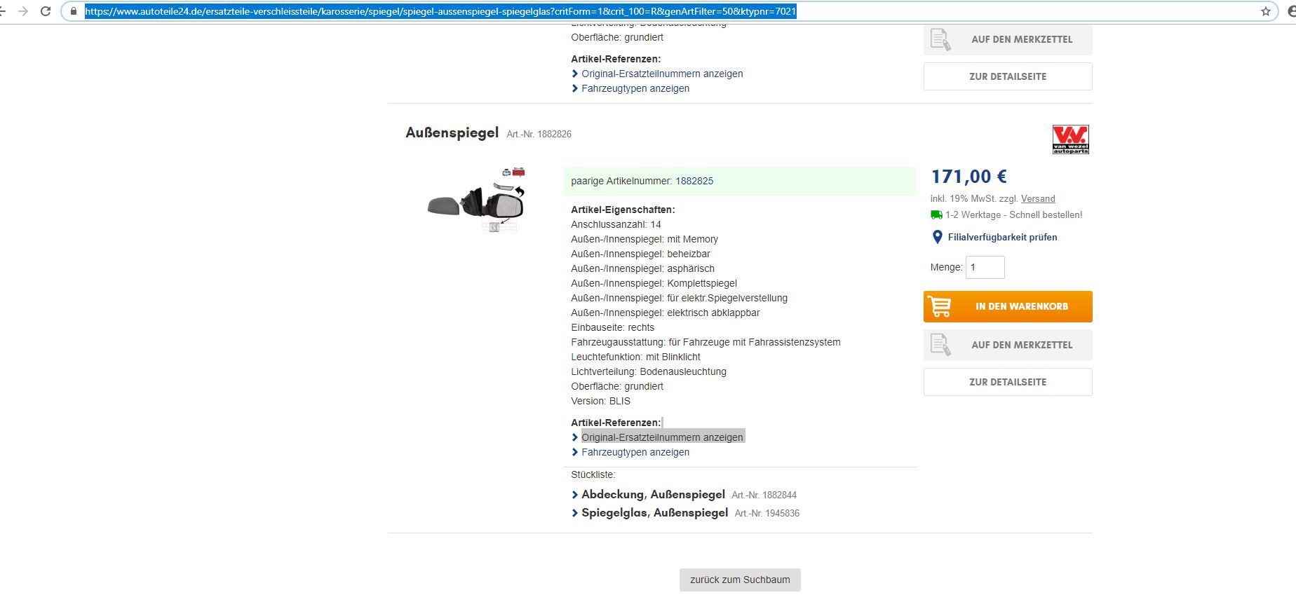

Na ich bin eh grad etwas skeptisch wieder geworden... hab hier im Forum ein Thread gefunden, wo einige User offensichtlich diesen Spiegel von van Wezel haben und berichten, dass er nicht kompatibel mit dem ganzen Ford System ist und das elektrische Anklappen nur bedingt funktioniert und sich das ganze auch negativ auf den originalen anderen Aussenspiegel auswirkt
aber mal schauen, man hat ja 100 Tage Rückgaberecht bei kfzteile24 vllt. Riskier ich ed mal.
Schaust du hier z. B.
Wow danke... Gibt es heute sogar für 145€ mit Gutscheincode... Die Frage ist jetzt nur, passt meine Abdeckklappe auf den Spiegel ? Weil der Spiegel ist ja nicht orginal Ford
Der Preis deines Fordhändlers ist krass, ich habe 300€ mit Montage und komplett neuem Spiegel bezahlt, auch bei Ford.
Vielleicht zweites Angebot einholen?Hast mir schonmal geholfen aufjedenfall
hab mir grad ein 2. Angebot eingeholt und siehe da, 367 € inkl. Monage.Scheinbar haben die beim 1. Angebot den Spiegel komplett mit neuem Glas, neuer Abdeckung etc. berechnet.. weil der Herr am Telefon meinte grad, er würde nur das Gestell bestellen und meine vorhanden Komponenten dort anbauen.

Ja, das von Dir bestellte ist nur zum verstellen des Spiegels. Und auch da gibt es mind. drei verschiedene Varianten.
Bin garnicht sicher ob das so einzeln bestellbar ist. Glaube eher das gibt es nur im Zubehör/Verwertermarkt separat. Könnte mal schaun, könnte sein das ich noch solche Motoren von meiner Umrüstung übrig hab. Die sind nämlich links und rechts unterschiedlich geformt.
Ja vielen dank für die gute Hilfe. Falls du pder jemand anderes noch einen Motor hat für die Beifahrerseite oder mir irgendwie günstig einen spiegel zum ausschlachten anbieten kann. Da würde ich mich sehr freuen
