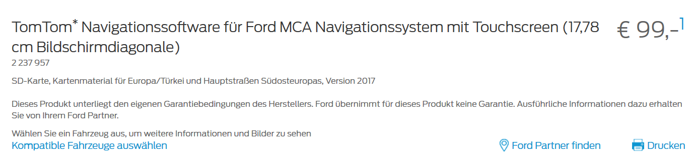

Hier habe ich die Karten für nur 44€ gefunden.
Mich macht allerdings die Nummer i2013105 stutzig.
Weiß jemand was es damit auf sich hat?
