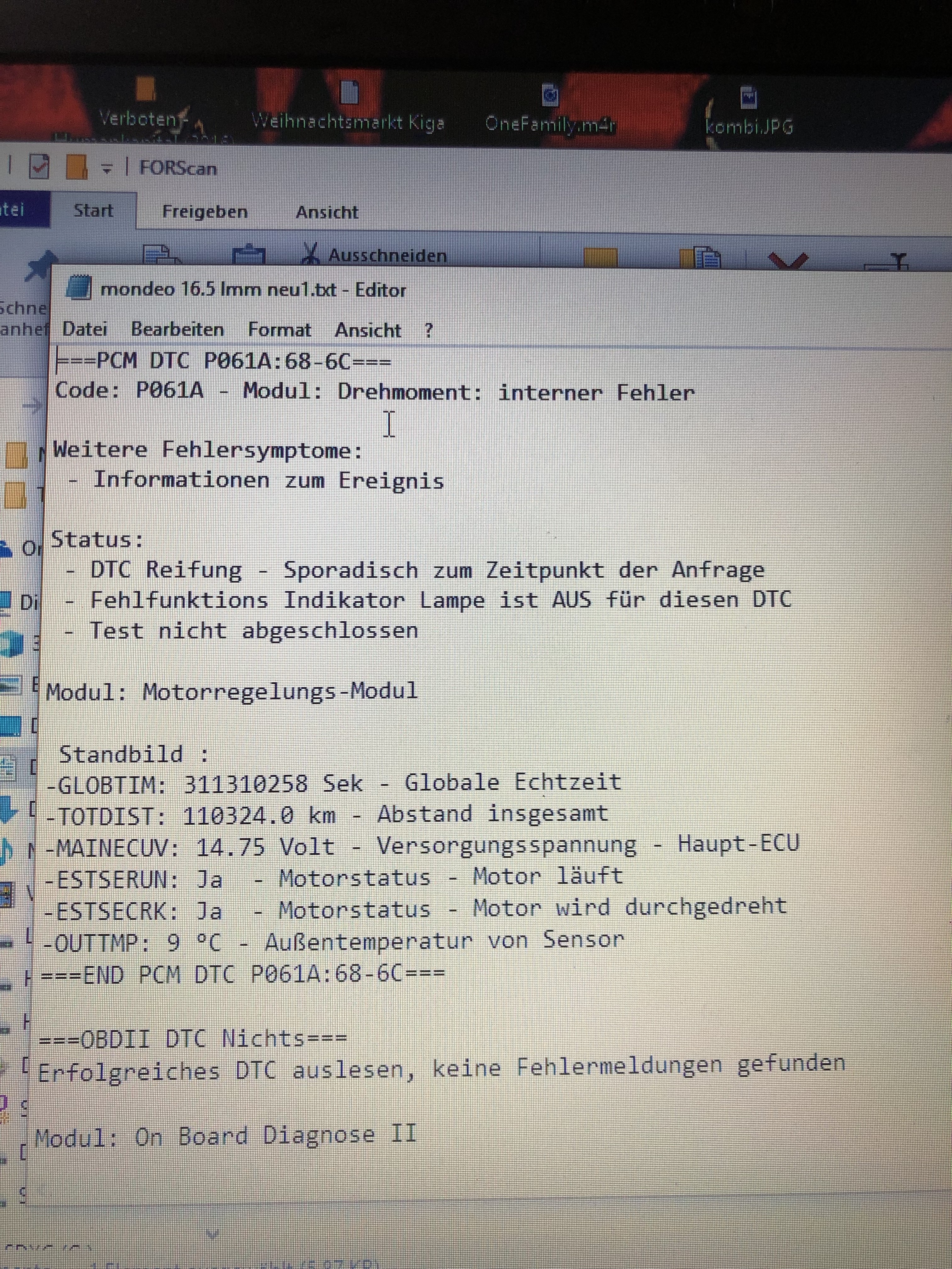

Bei mir ist der jedes mal drin....Speicher löschen, fahren und zack da Isser wieder auch wenn er nicht gemuckt hat.
Muss nur mal schauen , ob ich noch alte logs finde um zu sehen ob es nur bei Software war oder auch mit Seriensoftware...Bin mir da imo nicht sicher
Grüße
Also ich kann fahren ohne Fehler, wenn ich ruhig fahre. Der Fehler kommt erst mit dem ruckeln/Aussetzern und diese kommen nur bei plötzlichem oder zu schnellem Gas durch Latschen
Servus.
Ich muss das Thema nochmal aufgreifen.
Ich hab den selben Fehler.
Dieser tritt, nach Software Optimierung, bei abruptem Gas geben aus.
LMM habe ich neu, dieser brachte ein klein wenig Besserung, Fehler wird aber weiterhin hinterlegt.
Bis jetzt gibt es nur Vermutungen was es sein könnte, diese Arbeite ich mach und nach ab aber vielleicht kann ja hier jemand helfen bevor Ich das alles mache ?
