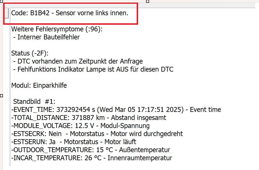

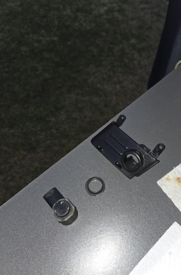

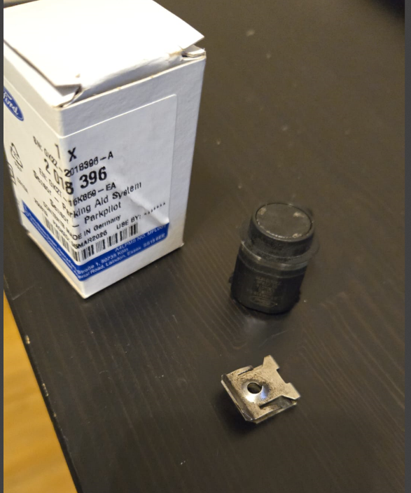

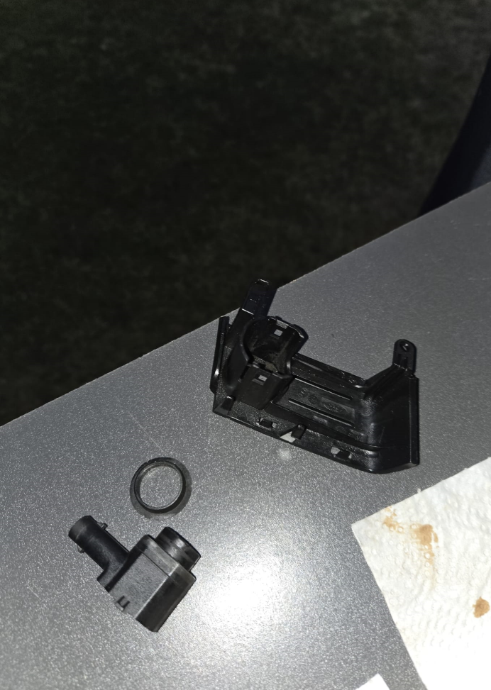

So, ich hab den Sensor getauscht und mal 2 Bilder angehangen, wie die Fassung und der Sensor aussieht.
Man kann die Fassung nach innen reinschieben und kann dann die Einheit mit Kabel zu Mitte des Fahrzeugs, wo der Grill flexibler ist durchschieben.Dann den Sensor ausklipsen , das Kabel abmachen und dann in umgekehrter Reihenfolge wieder rein. Wie ihr sagt, alles sehr verständlich wenn da mit Gefühl rangeht und den neuen Sensor in der Hand hält und die Rastnasen sieht.

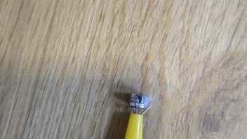

Was ich nicht verstehe, ich hatte tatsächlich unter der Sensorhalterung eine Karossiereklammer / Blechmutter wo normalerweise eine Blechschraube reingeschraubt wird. Dennoch hing er Rahmen sehr wabbelig im Grill. Diese Metallklammer konnte auch nirgendwo greifen - ich hab sie nun weggelassen. Denn ohne diese Klammer hält der Rahmen fest im Plastik und rastet ein - Es ist auch noch eine Vertikale Plastikstrebe über dem Kabel, welche mit einrastet. Ich sehe auch nicht, dass irgendwo was abgebrochen wäre
Bei 7Zap sehe ich dort keine Metallklammer - ebenso nicht auf der anderen Seite - wo der Sensor noch ging. Ich hänge noch ein Foto der Klammer (Blechmutter) an, die gehört da m.E. nicht ran:
Habt Ihr da wirklich solche Klammern dran?
Jedenfalls Fazit - ich liebe dieses Auto, was ich von meinem BMW G31 echt nicht sagen kann. Da wäre diese Sache wieder vierstellig geworden....
Jedenfalls geht die PDC wieder einwandfrei.
Fun Fact:
Ich hatte den alten Sensor von aussen mit WD40 geflutet - es half tatsächlich, am nächsten Tag früh ging die PDC, aber am Nachmittag dann wieder nicht mehr.
Hallo Liebe Forumskollegen,
mich hat's nun auch erstmal mit der PDC erwischt - 6 Sekunden Piepton beim Rückwärtsfahren. Hat plötzlich aufgehört zu funktionieren während des Einparkens.Forscan sagt Fehler B1B42 : 96 im Modul PAM. "Interner Bauteilfehler":
Erste Frage:
a)
Ich habe einen 2013er Titanium - passt der Sensor GK2T-15K859-EA FINIS 2018396 ? Hab den über 7Zap gefunden und bestellt.
b)
Wie bekommt man den Sensor aus dem wabbeligen Kühlergrill - man da im Grunde direkt reinfassen, aber ich weiss nicht wo man da ansetzen muss, will nix kaputt brechen.
Hat jemand einen Tipp? Der Sensor scheint ja nochmal separat in einer Plastikeinfassung zu sein, die ist bereits recht locker. Der Sensor hat oberflächlich viele große Steinschläge, saubermachen hat auch nicht geholfen, würde daher den Sensor gern ersetzen.

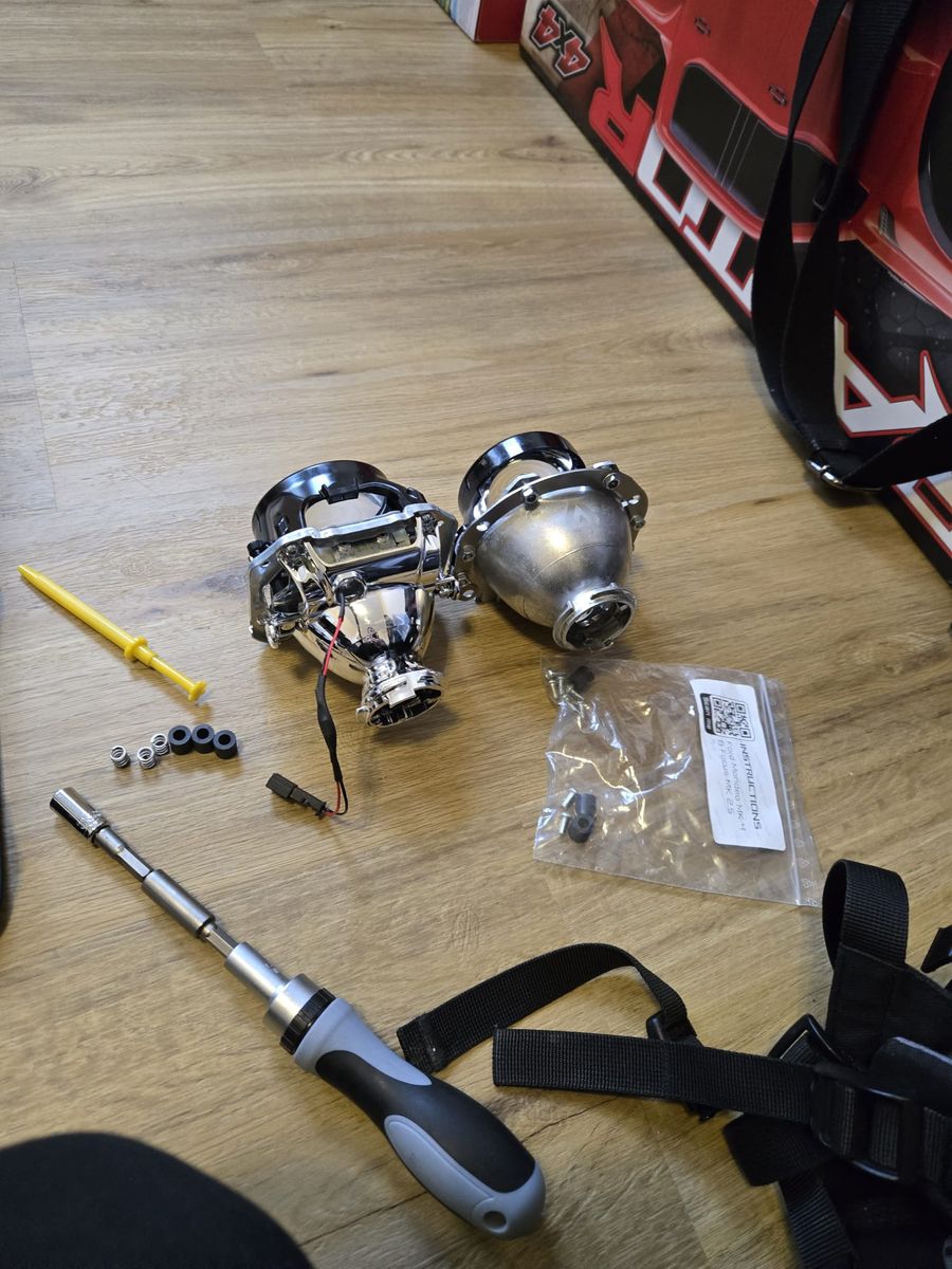

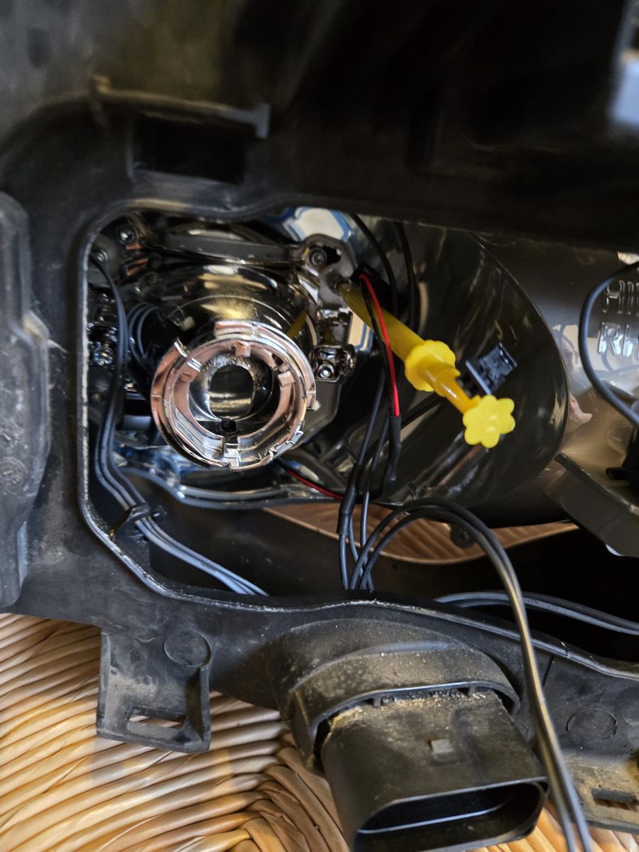

Ich habe nun zunächst den Scheinwerfer auf der Beifahrerseite mit dem Aharon ausgestattet. Vorher hatte ich den Scheinwerfer auf der Fahrerseite abgedeckt und mir die Position des rechten Scheinwerfers an der Carportwand markiert.

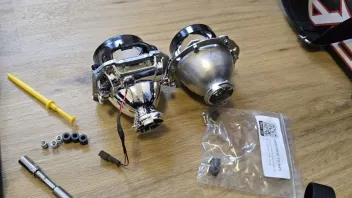

Die Einheit lies sich tauschen, bei mir waren original diese Federn verbaut, welche auch im Denkdose Wiki gezeigt werden.
Die Distanzstücke sind ca. 1mm länger als die Federn. Ich hab mir dann gedacht, ich verbaue mal das, was geliefert wurde.
Der Scheinwerfer war dann im Anschluss zu tief und zu weit nach links eingestellt. Die Höhe konnte ich anpassen, aber den Punkt P, diese "Treppe" bekomme ich nicht perfekt auf die Ursprüngliche Position.
Ich will nun erstmal heute Nachmittag eine Dunkelrunde drehen (Schraubendreher dabei) und mir das Licht in Natura ansehen.
Wenns gar nicht geht drehe ich die Seite soweit runter dass ich niemanden Blende und lasse die Werkstatt einstellen.
Ich muss aber dazu sagen, dass ich bisher alle Scheinwerfer zu Hause hab TÜV-Konform einstellen konnte, meist mit Referenzfahrzeug an der selben Wand und dann markiert und nachgestellt. Schaun 'mer mal. Ich fahre heute Nachmittag erstmal nur mit 1 Seite neu, den anderen lasse ich noch alt.

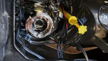

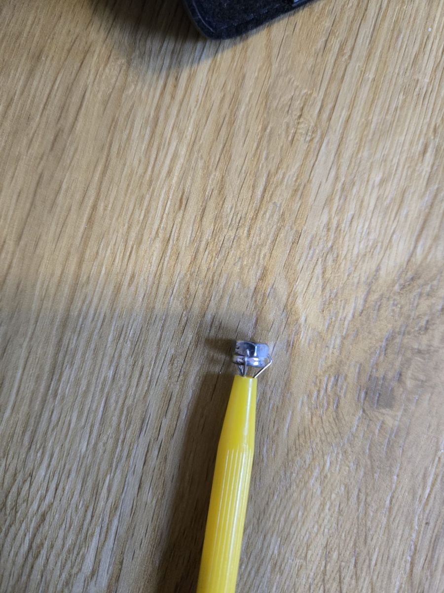

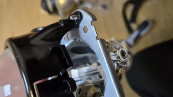

Noch ein Bild und Tipp zur Demontage der Muttern, ich habe einen Greifer aus dem IT-Werkzeug genommen, sodass die Mutter nicht abfällt.
In den Bildern ist zu erkennen, wie man den ansetzt. Auch habe ich ein Bild vom alten Reflektor, der ist stellenweise komplett schwarz. Hatte mal versucht den von innen mit einem Wattestäbchen zu putzen und dabei festgestellt, dass das kein Schmutz ist, sondern der Chromlack schlicht fehlt.
Auch die Linse war sehr staubig, die kann man jedoch perfekt sauber bekommen.
Was mich wundert ist, ob man nicht einfach den Reflektor für 5 Euro mit Chromlack innen ansprüht, und die Linse putzt und fertig, und sich den Aharon einfach spart...

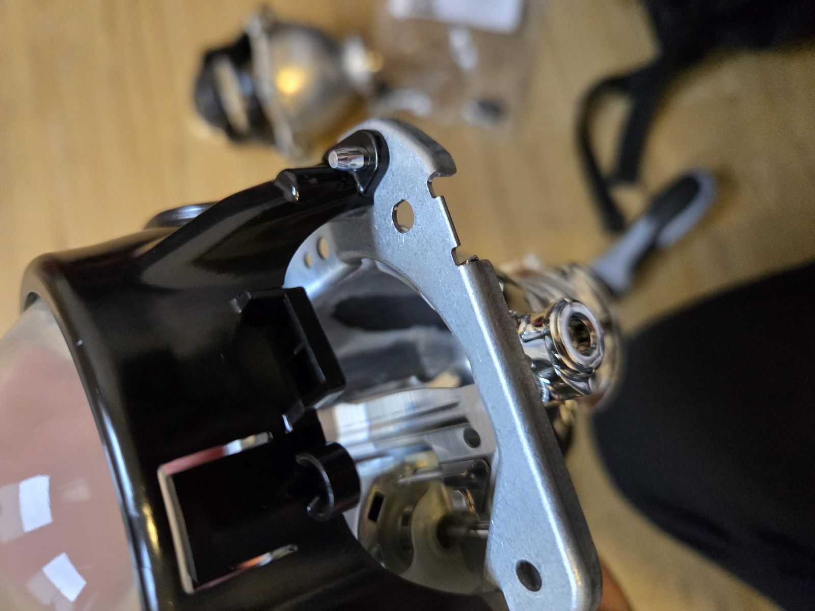

Ich bin nun auch am Aharon Umbau, da meine Reflektoren innen komplett blind sind.

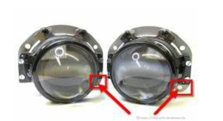

Im Wiki verstehe ich folgenden Passus nicht:"
UmsetzungDie Linsen sind für die linke (LH) und rechte (RH) Seite unterschiedlich ausgerichtet. Daher ist besonders darauf zu achten das die richtige Seite verbaut wird."
Ich habe 2 exakt Baugleiche Aharons erhalten und habe nun auch die Rahmen an beiden Gleich befestigt, weil das weiter oben im Wiki so benannt wird.
Exakt so, wie im angehängten Bild. Es müsste doch also egal sein, welche Linse in welchen Scheinwerfer kommt? Auch die Kartons sind exakt gleich beschriftet.
