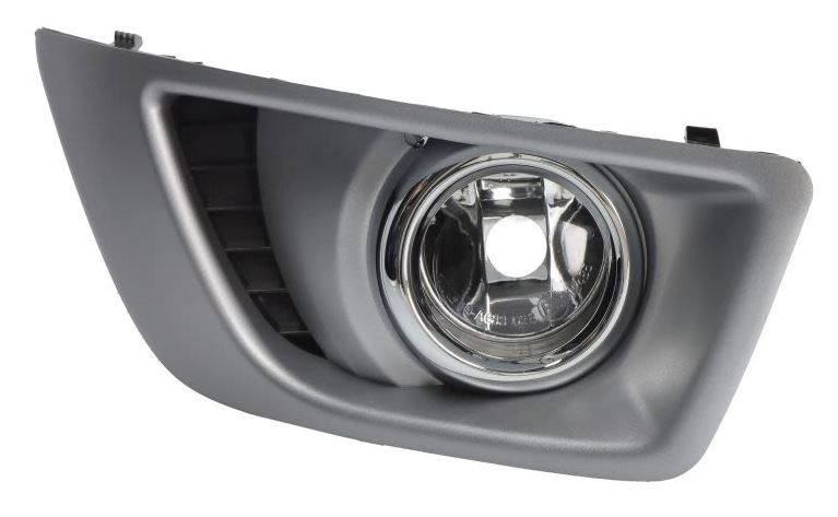

Hi, gibt's die denn für das Facelift Model auch in der Optik?
