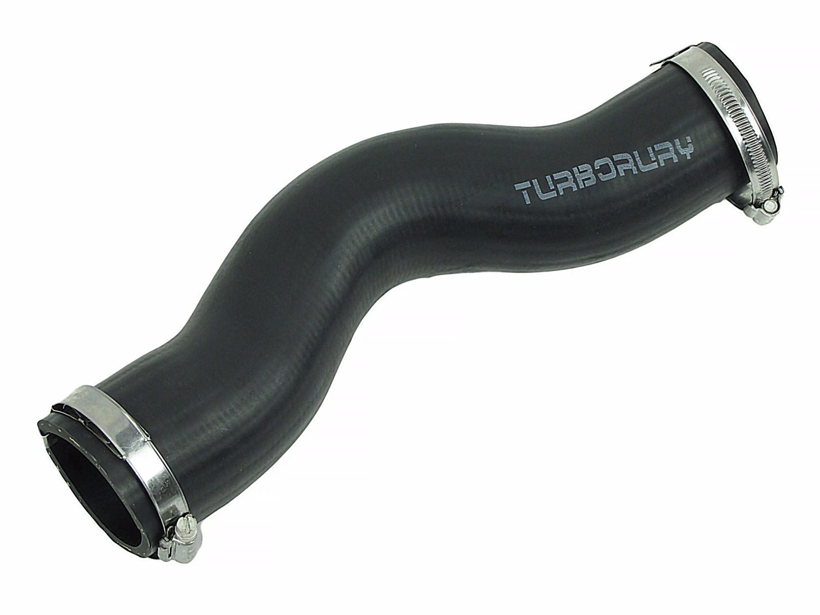

Am oberen Turboschlauch vorn am Motor kommt kein Öl mehr raus. Ich hatte die Stelle am Schlauchband vor 3 Monaten gereinigt und sie ist trocken geblieben. Auf Verdacht würde ich den jetzt nicht wechseln. Es sei denn, er könnte da einen Riss haben, aus dem aber nicht unbedingt Öl austritt.

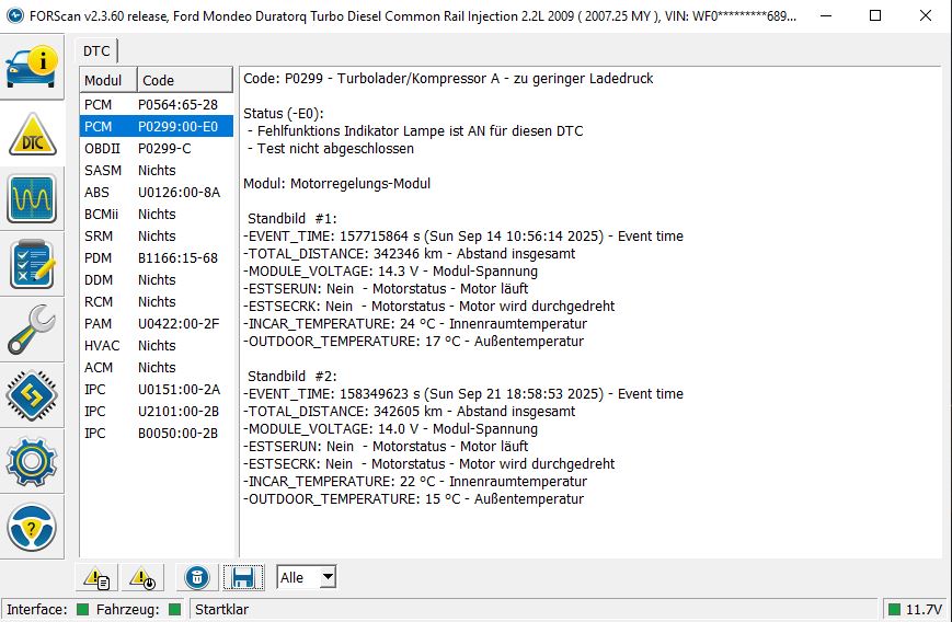

Könnte die Fehlermeldung bezügl. Turbolader am Motoröl liegen? Habe vor 3 Monaten Motoröl gewechselt und hatte den Filter nicht dabei. Weil ich noch keine Zeit hatte, bin ich bis jetzt mit dem alten Filter gefahren und wollte ihn die Tage durch den neuen ersetzen. Heute kam die Meldung im Display "Bitte Ölwechsel". Im Netz steht, dass man sofort Öl und Filter wechseln soll, sonst droht Schaden am Turbolader. Ist das "Bitte Ölwechsel" eine automatische Meldung nach Laufleistung oder wird bei meinem 2.2 TDCi mit 175 PS die Qualität des Öls gemessen?
Da war ja Öl dran und sonst ist der Motor sauber. Das wird der obere Schlauch schon sein. Danke dir.
Ist das der Schlauch, der bei meinem Ford gerissen ist? Vermutlich unterhalb der Schlauchschelle. Dann reicht ja auch, den Schlauch ohne Schellen zu kaufen, der ist nämlich 10 Euro billiger. https://www.ebay.de/itm/2964956332…ction=view_item
Ist das Blechteil ein Ladeluftkühler?
Danke. Ein Ford-Mechaniker hat vorn am Motor hinter einen dicken schwarzen Schlauch gefasst und schmierige Finger bekommen. Er meinte, das wäre eine Schwachstelle bei dem Motor. Ich hatte das neulich sauber gewischt und wollte später schauen, ob wieder Motoröl da ist. Dann hatte er recht und der Schlauch muss gewechselt werden. Ich muss zugeben, dass ich noch gar nicht nachgesehen habe.
Guten Morgen. Kann mir jemand dabei helfen? Der Fehler löst die Motorkontrolllampe aus, macht aber keine Einschränkung der Leistung, und ist vor ein paar Wochen schon einmal aufgetreten.

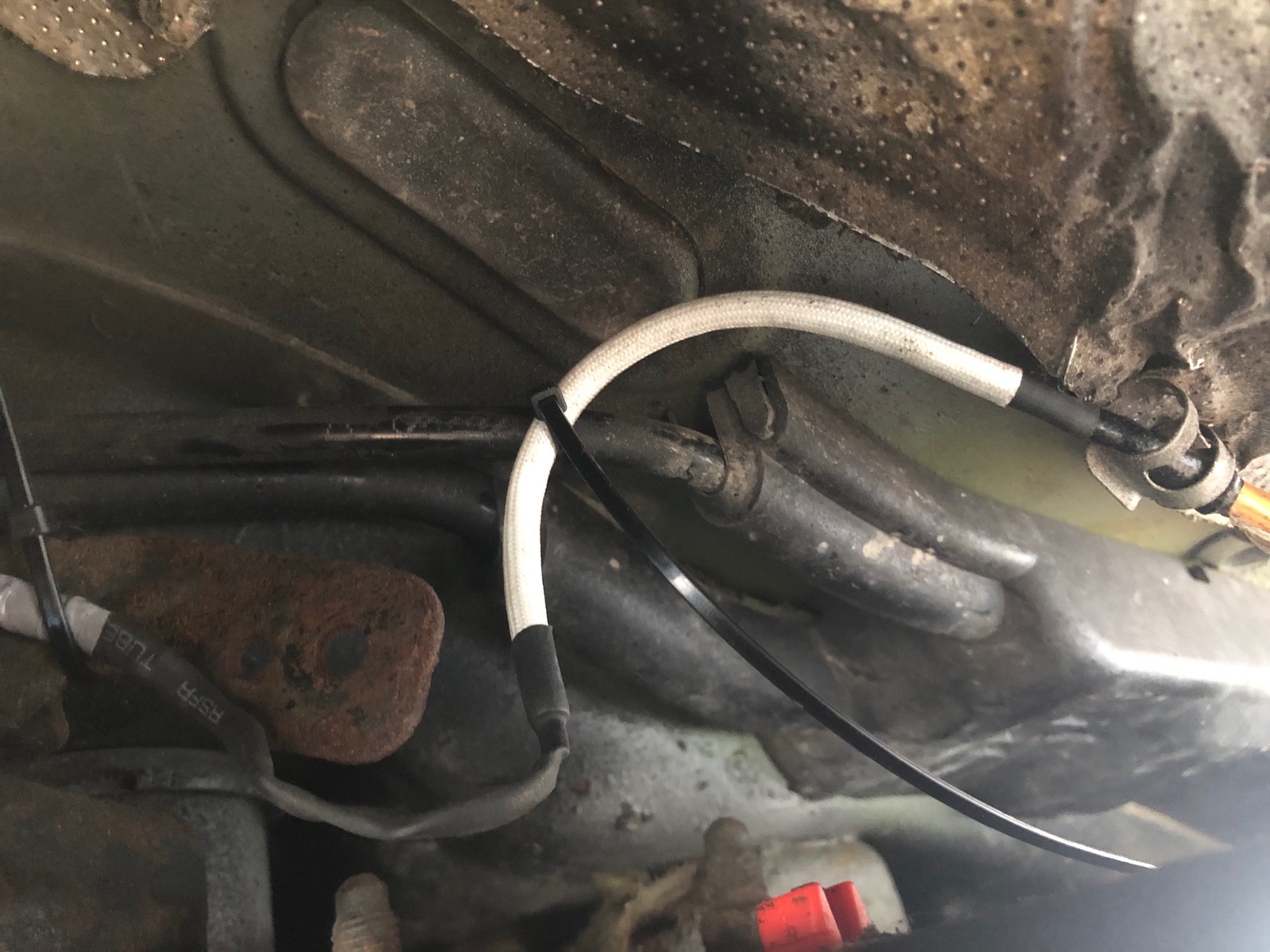

Danke. Nein, ich weiß nix von unterschiedlichen Schläuchen. Vor ein paar Jahren habe ich Motorrad-Benzinschläuche bei Louis für ein paar Euro gekauft und die haben bis neulich gehalten. Bei der Demontage des alten DPF ist einer der Schläuche seitlich aufgerissen, wo er auf das Metallröhrchen geschoben ist. Der ist von der Hitze spröde geworden und deshalb will ich beide wechseln. Die gibts für 10 € bis 33 € bei ebay https://www.ebay.de/itm/3246829260…ABk9SR_i2pYupZg
Guten Tag. Weiß jemand, wie lang die beiden Druckschläuche sein müssen, die zum DPF gehen? Habe ein Angebot gefunden mit 1000 mm Länge, Innendurchmesser 6,5 mm, Außendurchmesser 12,5 mm.
