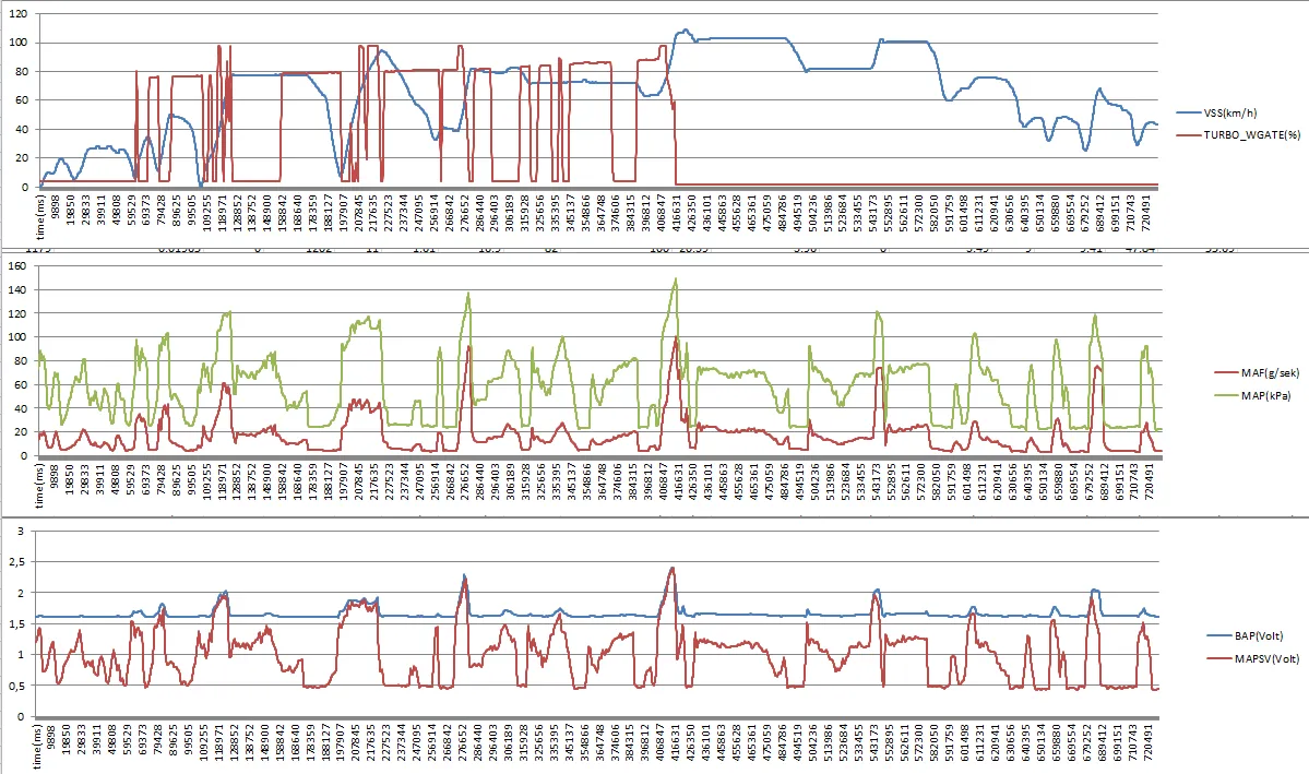

    Hi Marc,
    das Diagramm stammt von einem Focus ST MK2, der zu dem Zeitpunkt mit ca. 300 PS gefahren wurde.
    Ich selbst bin nicht vom Fach, gehe aber davon aus, dass die ausgelesenen Sensoren schon exakte Werte liefern, da ja die gesamte Motorsteuerung darauf beruht.
    Ob diese Daten dann allerdings vom ELM327-Adapter (insbesondere bei einem WiFi-Adapter mit entsprechender Verzögerung) und der benutzten iOS-App (ich nutze Forscan lite und Car Scanner) zu 100% korrekt weiter- bzw. wiedergegeben werden, kann ich nicht einschätzen.
    Vielleicht hat digdog dazu eine Vermutung?
    Ich habe gestern mal wieder eine Fahrt mit dem WLAN ELM mitgeloggt.
    In Excel wird der Graph meines Erachtens besser aufgelöst dargestellt, als in Forscan selbst.
    Es kommt ca. alle 70ms ein neuer Wert. Würde Dir das helfen?
    Ja klar, damit könnte man schon arbeiten.
    Aber mein Problem ist ja nach wie vor, dass es die PIDs für LD und WG für den Mondeo 2.5t in Forscan nicht zu geben scheint.
    Für eine Anlayse bräuchte ich auch nicht nur die WG-Taktung, sondern müsste sie in Verbindung mit dem LD sehen, also am besten in einem Kombi-Graphen oder wie in Forscan mit getrennten Graphen, die schön untereinander stehen.

    Naja, zumindest für mich wäre es in erster Linie wichtig, dass man sieht, bei welchem LD das LRV anfängt zu takten.
    Das ist nämlich der Punkt, an dem die Federspannung nicht mehr ausreicht, um die Druckdose und somit das Wastegate rein mechanisch geschlossen zu halten.
    Darüber wäre es mir nur noch wichtig, erkennen zu können, falls das LRV schon bei einem relativ niedrigen LD permanent auf 100% getaktet wird. - Das würde nämlich bedeuten, dass der im Kennfeld hinterlegte LD mit der vorhandenen Federspannung nicht erreicht wird und man ggf. eine straffere Feder ausprobieren sollte.

    Könnte mir vorstellen, dass man beim schnell taktenden LRV mit einem Bluetooth- oder WiFi-Adapter schon aufgrund der Verzögerung diese Sprünge hat.
    Ich nutze allerdings auch einen WiFi-Adapter, um die Apps auf iOs nutzen zu können.
    Meiner ist ein ELM327-Klon von OHP und leistet eigentlich gute Arbeit.
    Zumindest gibt es keine Verbindungsprobleme mit Forscan und anderen Apps.

    Ich habe eben mal mit der App „Car Scanner“ versucht LD und WG-Taktung auszulesen. - Damit bekomme ich zwar keine realistischen Werte für den LD (sondern nur einen berechneten LD, der völlig utopisch ist), jedoch habe ich ein PID „VGT duty cycle“ gefunden, der anscheinend die Antaktung des Wastegates wiedergibt.
    Die Werte liegen zwischen 0% im Leerlauf und 99,x% unter Vollast.
    Also ähnlich Werte wie bei Wild.
    Und auch bei mir machen die Werte zeimliche Sprünge, liegen im Teillastbereich aber auch mal bei 50-60%.
