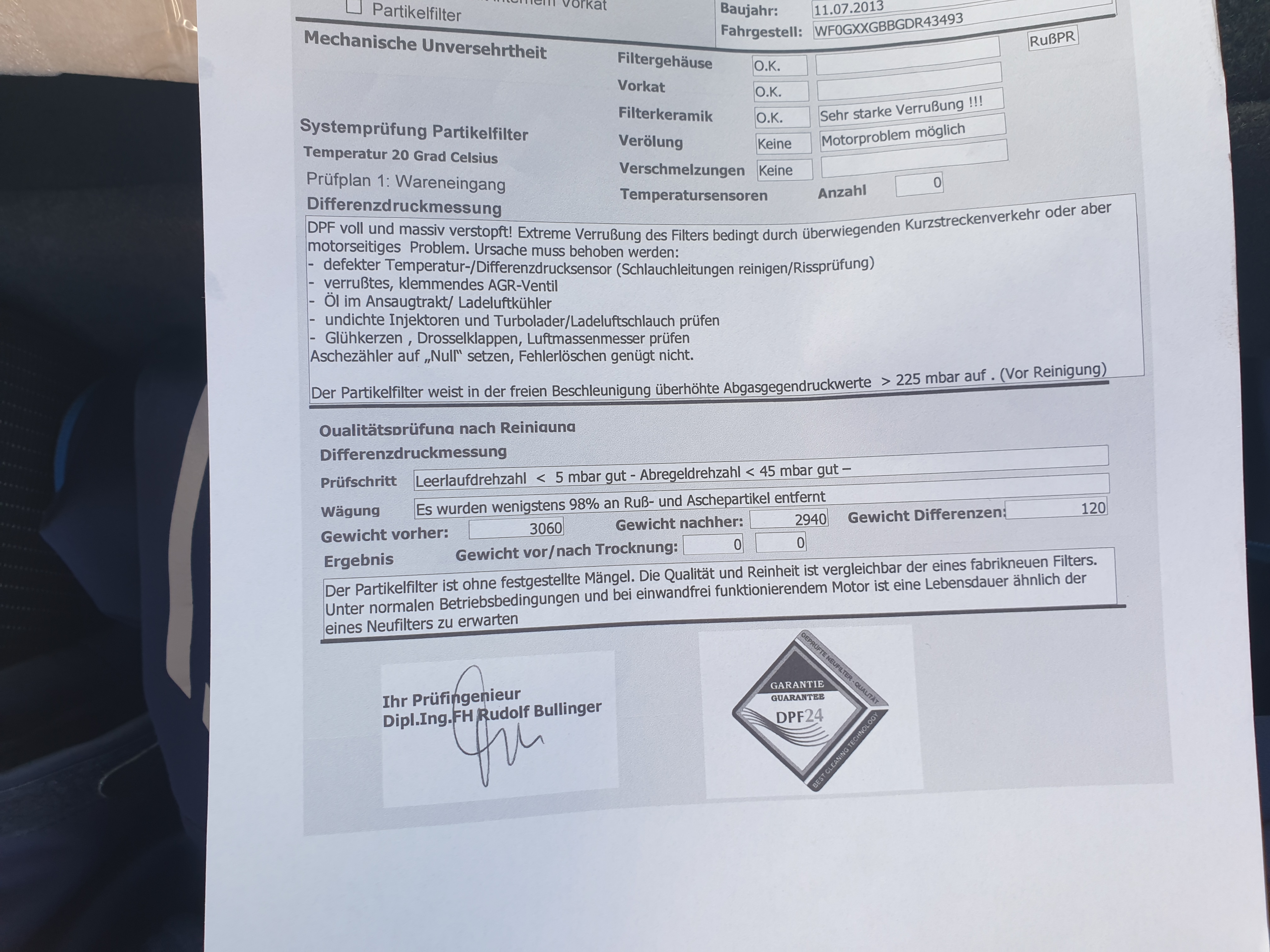

anbei der Prüfbericht

Laut DPF24 war wohl der DPF stark verschmutzt und verkokt.
Desweiteren wurden wohl irgendwie Öl Reste nachgewiesen von meinem damaligenTurboladerschaden. (Die DPF Reinigung hätte die Werkstatt damals schon machen sollen)
Bin ja gespannt, wie sich die Sache von jetzt verhält.

ich denke, dass der Turboladerschaden letztes Jahr auch dazu beigetragen hat, dass der Filter voller ist.
