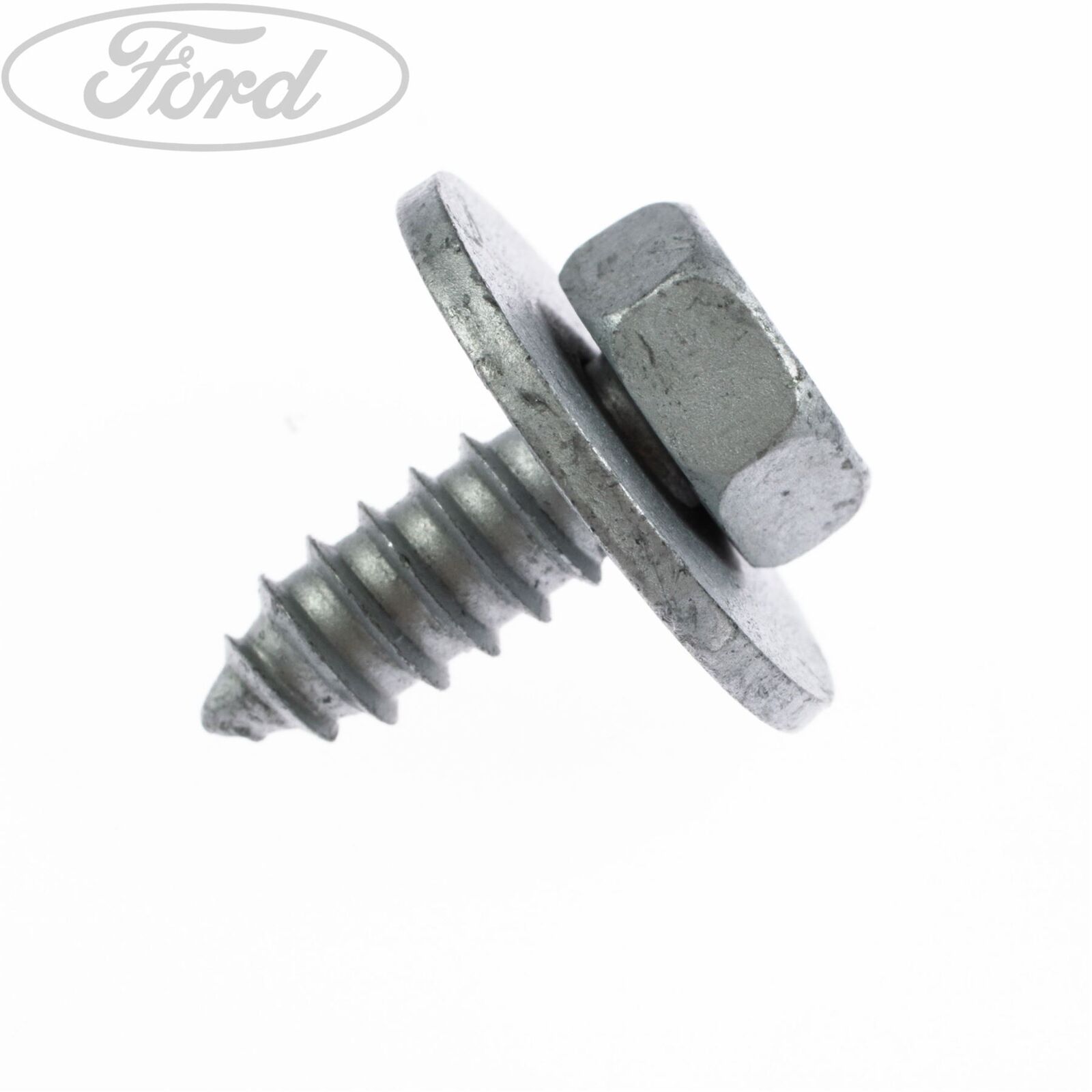

Du meinst die große Abdeckung unter dem Motorraum?
In jedem Baumarkt.
Bei Ford kosten die Dinger 3.50 EUR...Pro Stück
Die Maße sind 6.3x16 mm
In der Bucht bekommst du sie im 10er Pack schon für ca. 2.00 EUR (für den ganzen 10er Pack
)Das Problem ist aber oftmals dass die Plastikclips in denen die Schrauben sitzen ausgeleiert sind. Also entweder etwas dickere Schrauben oder halt neue Clips.
Solche sind das original:
