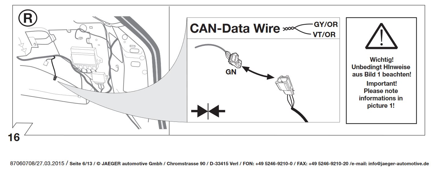

Prüfs doch erstmal mit einem Stromprüfer oder einem Multimeter über die Pins von außen.
https://de.wikipedia.org/wiki/Anh%C3%A4…Kontaktbelegung
Allerdings wenn das Ding schon so weit ist dass man das nur mittels Bohrer aufkriegt...![]()
Hast du es auch nochmal mit einem anderen Hänger probiert?
Strom auf dem einzelnen blau-roten Kabel? Wenn nicht dann Sicherung FA 11 im Si.-Kasten Kofferraum links prüfen, wenn die OK ist dann vorne im Motorraum-Si.-Kasten Nr. 17-20 prüfen. Alle Masseverbindungen zum Modul und zur AHK-Steckdose OK?

Schau mal hier:
Der grüne ist wichtig. der ist für den CAN-Bus. Wenn du den grauen (blau/rotes Kabel) nicht hast dann musst du eine seperate Dauerplusleitung vom Sicherungskasten links im Kofferraum legen.
