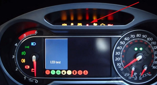

Was für eine Wegfahrsperren-LED? Meinst Du diese rotblinkende LED (Foto) im KI oben mittig? Die blinkt nur wenn eine werksseitig verbaute Alarmanlage vorhanden ist. Oder was meinst Du?
