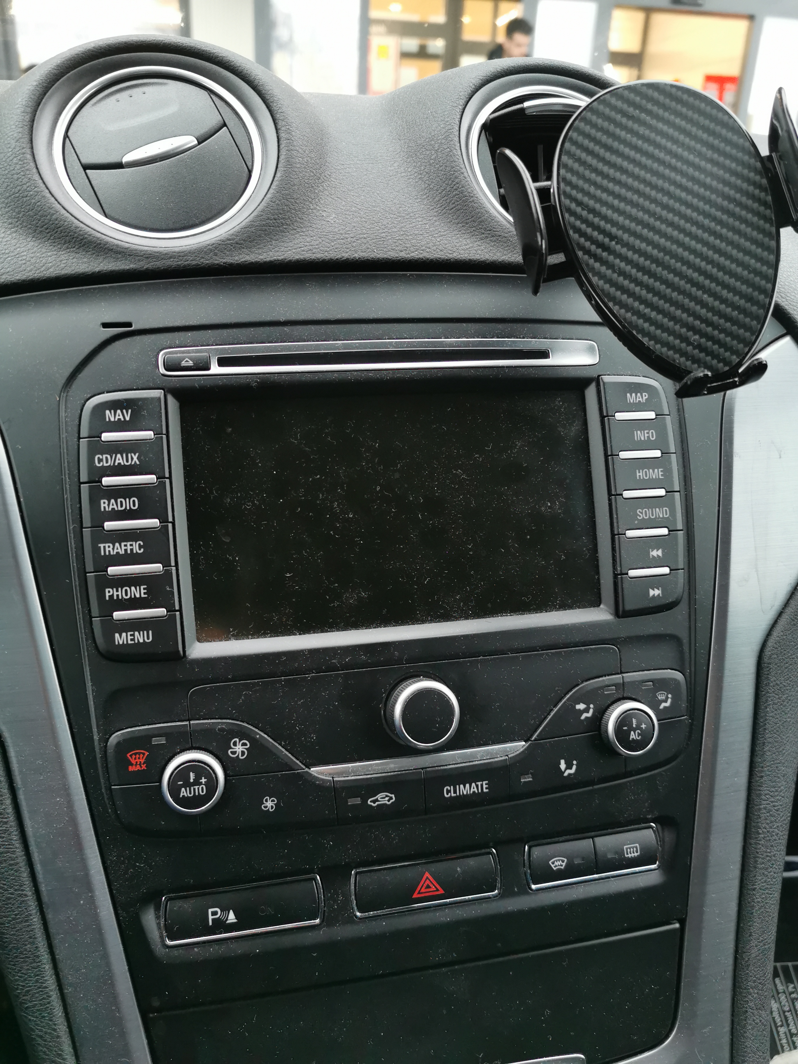

    nachdem meine Rückfahrkamera nun endgültig das zeitliche gesegnet hatte, wollte ich diese austauschen. Doch 370€ für Kamera plus Kabelstrang sind mir einfach zu viel. UVP liegt sogar bei ca. 510€.
    Als Lösung habe ich bereits ein Cinch zu Fakra Adapter bestellt und diesen an das Radio angeschlossen. Die Kamera funktioniert sobald ich den Rückwärtsgang einlege. Soweit so gut. Wäre eine Lösung, aber ich hätte trotzdem gerne die Balken und Linien vom der PDC.
    Daher möchte ich gerne eine Zubehörkamera an den vorhandenen Kabelstrang anschließen. Hat dies schonmal jemand gemacht? Wie ist die Kabelbelegung? Ich bin leider kein Elektriker. Gemessen habe ich trotzdem. Ich habe einmal vermutlich das Videosignal mit ca. 3 Volt, dann 2x 10V, wobei einmal 10V erst anliegt, wenn ich den Rückwärtsgang einlege. Ein erster Test mit Kamera an 10V nach Rückwärtskamera einlegen hat nicht funktioniert. Wozu können die Dauer 10V dienen?
    Falls ich keine Lösung finde, knipse ich hinten das Videokabel ab und löte dort die neue Kamera aus dem Zubehör an. Dann muss ich kein neues Kabel verlegen.
