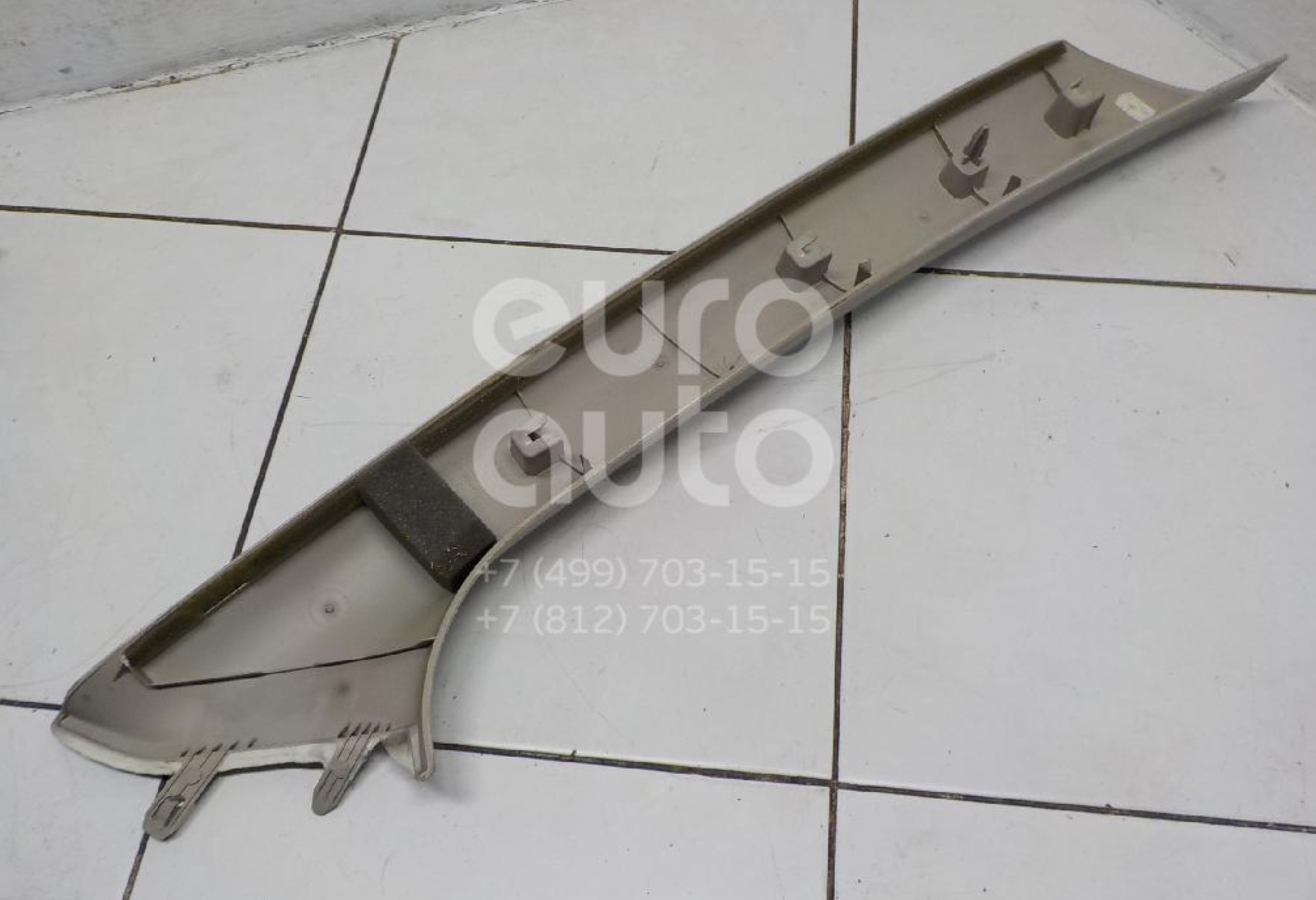

Vielleicht sind da da dieser Beitrag #129 sowie dieses Foto nützlich:
Aber Vorsicht, im oberen Bereich befindet sich so eine Art "Seil", das steht mit dem Airbag im Dachbereich in Verbindung.
Hier auf einem Foto aus einem Beitrag eines ehemaligen Users zu sehen:
