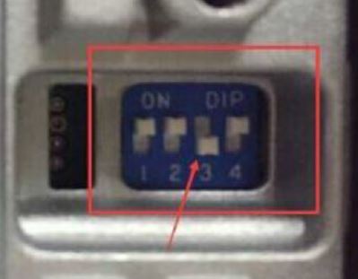

Verkabelung nochmal überprüft? Hat das Gerät auf der Rückseite solche Dip-Schalter?Wenn ja - eine falsche Einstellung hat auch Auswirkungen auf die Funktion des Rückfahrkamera-Anschlusses und der Lenkradfernbedienung.
