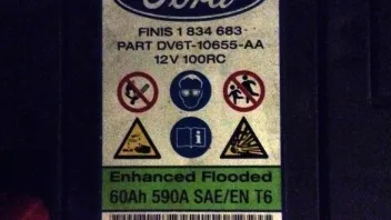

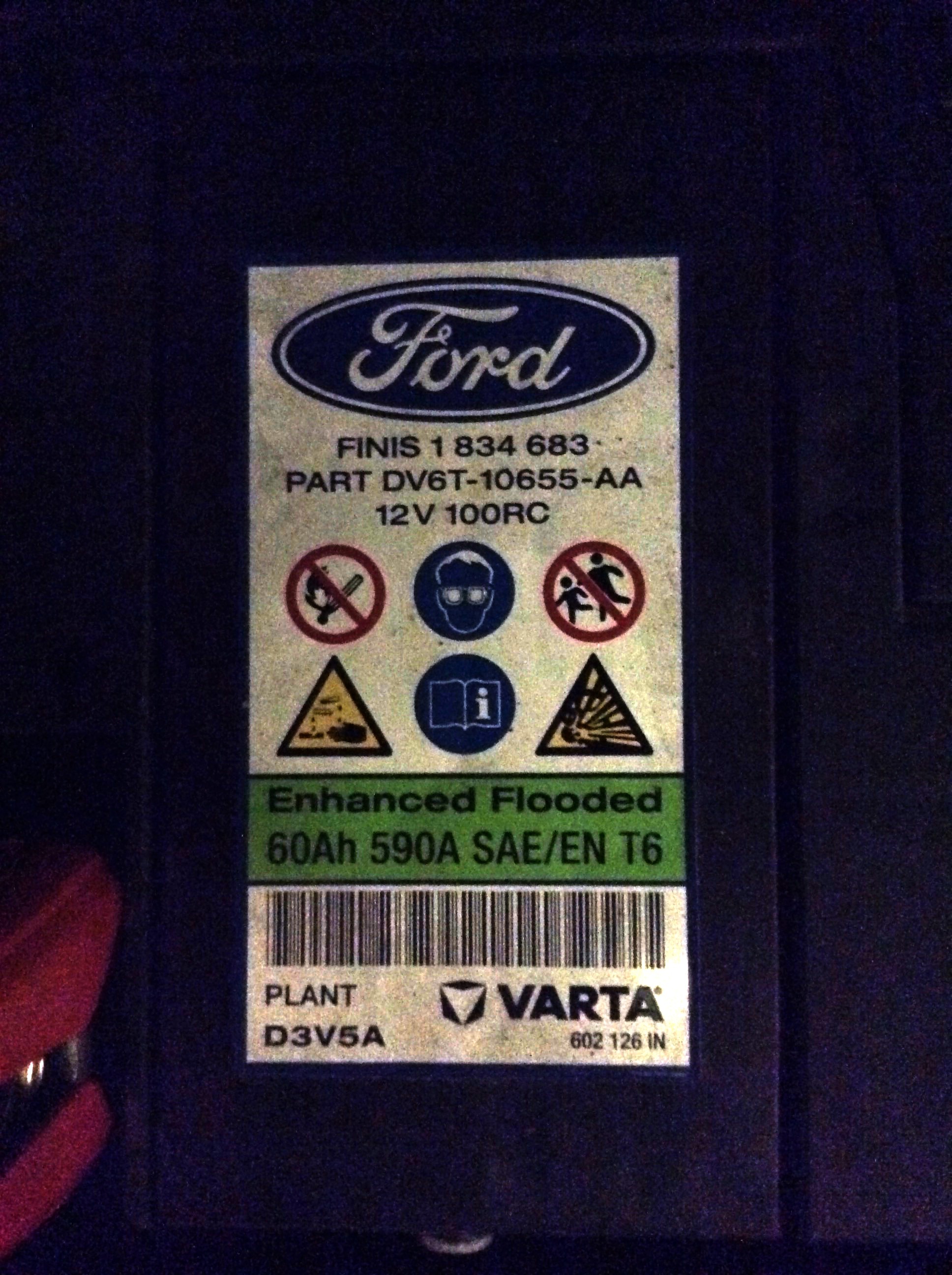

    Das Batterietypenschild sie so aus:

  • Achte auf die Abmessungen! Auf dem Bild die hat 175 mm Höhe (T6), die verlinkte Varta hat 190 mm Höhe (H5)Außerdem hast du mit der bei Kälte etwas weniger Leistungsreserve (560 A statt 590 A)

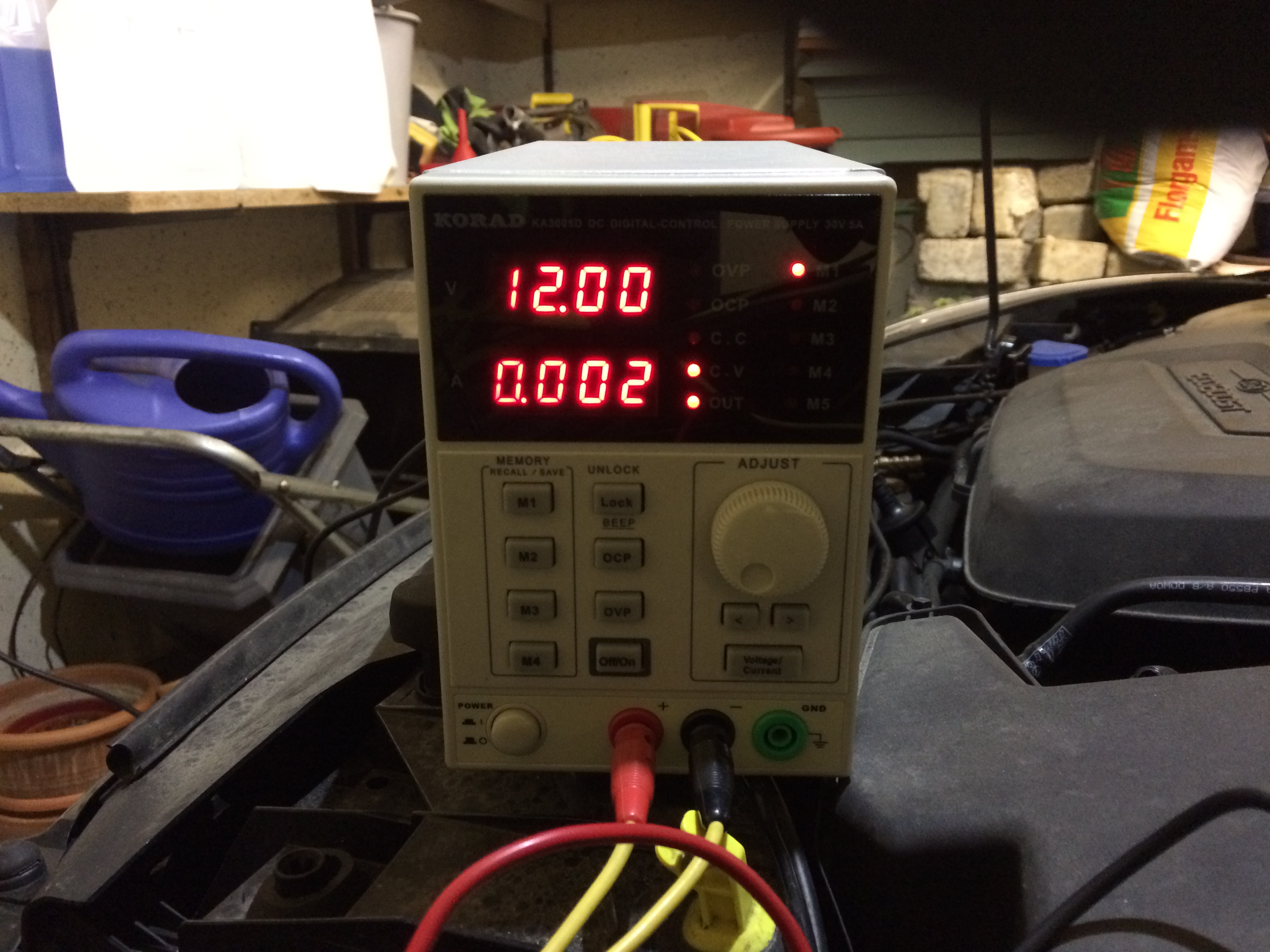

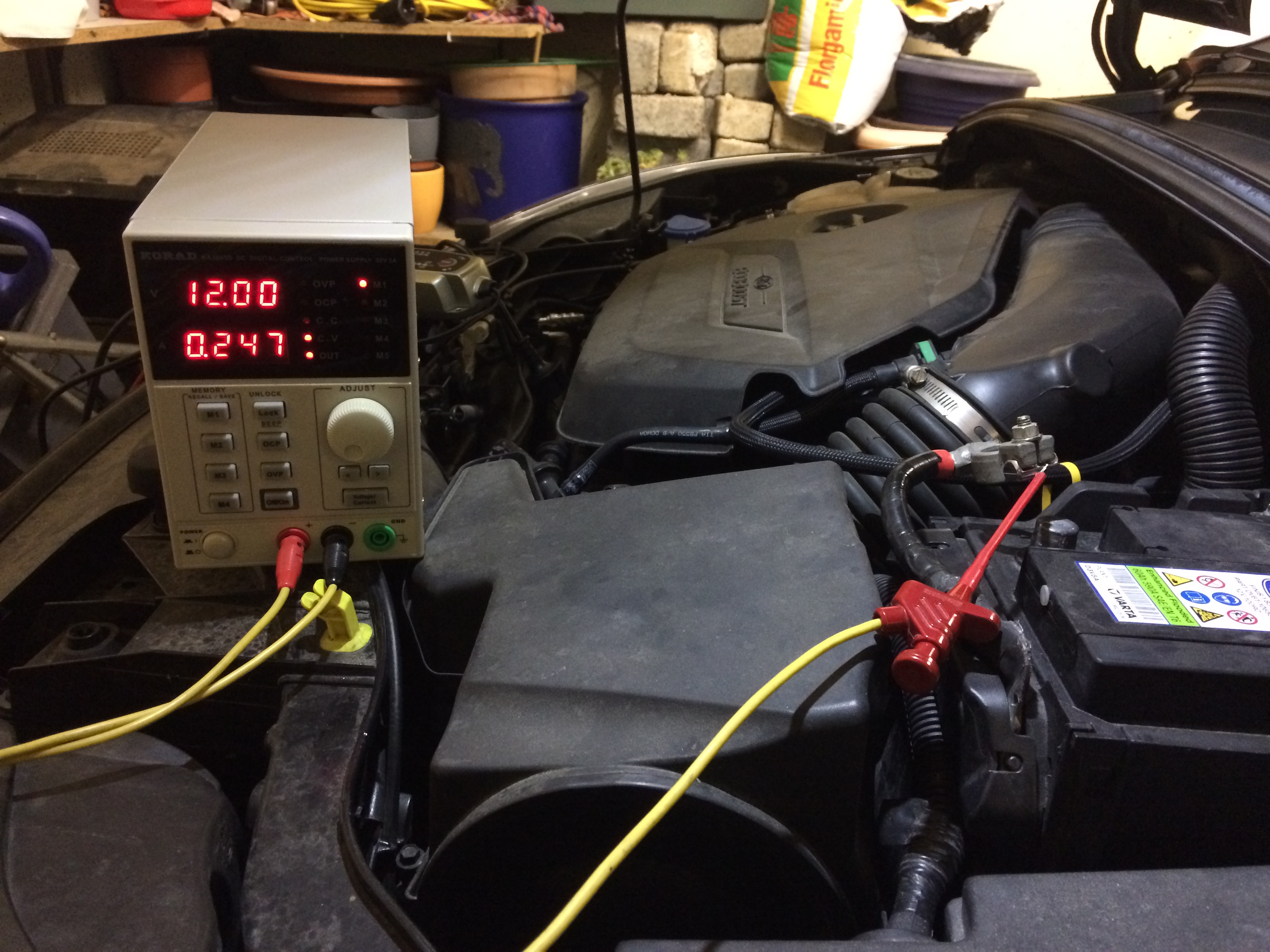

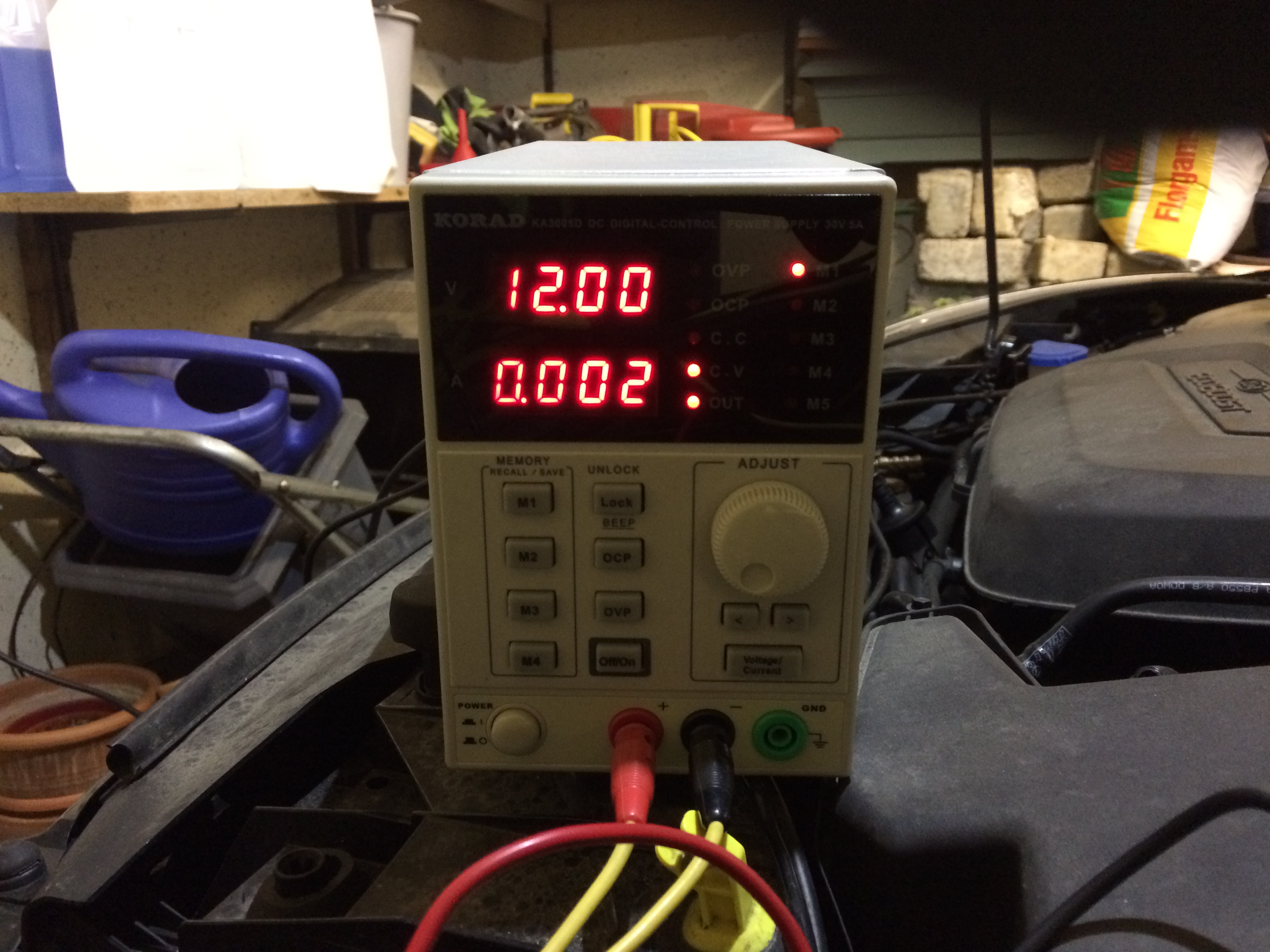

    Um sicher zu gehen das da alles wieder passt, habe ich den Wagen mal an mein Labornetzteil gehangen. Dort konnte ich sehen das der Stromverbrauch relativ schnell auf ca. 250 mA viel und nach ca. 10 weiteren Minuten auf 2-5 mA (!!!) sankt. Das find ich schon echt Hammer, für ein ganzes Auto. Finde da haben die Autobauer schon alles richtig gemacht.
    Also Freunde der OBD-Basteleien, DAS ist der Maßstab. Ich denke das so manche Bastellösung im Auto mal locker das 20-50fache davon zieht.
