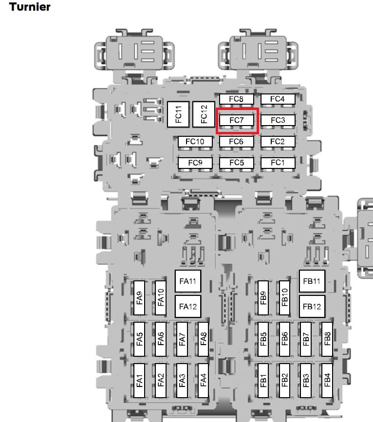

Da gibts im hinteren Si.-Kasten auch noch eine 5 A-Sicherung "Sitzspeicherfunktionsmodul", weiß nicht ob die was damit zu tun hat?

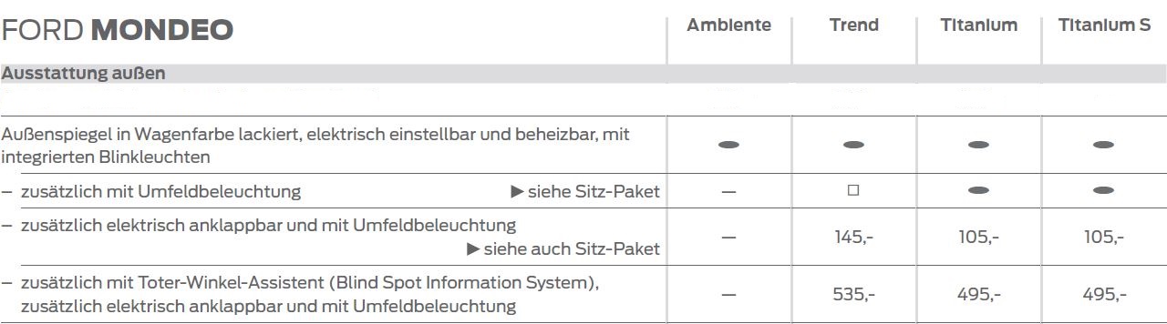

hab nen FL aber keine Umfeldbeleuchtung serienmäßig also auch keine kabel im Stecker hab schon alles gecheckt...
Welche Ausstattungsvariante ist denn Dein Mondeo? Weil das war beim FL erst ab Version "Trend" (gegen Aufpreis) erhältlich. Bei Titanium und Titanium S war die Umfeldbeleuchtung in den Spiegeln serienmäßig vorhanden. Oder dann beim sog. "Sitzpaket".
Macht es nen Unterschied da ich den neuen Spiegel von nem vFL hab
Bei der Gelegenheit - was ist denn mit den Spiegelblinkern? VFl hat ja keine.
