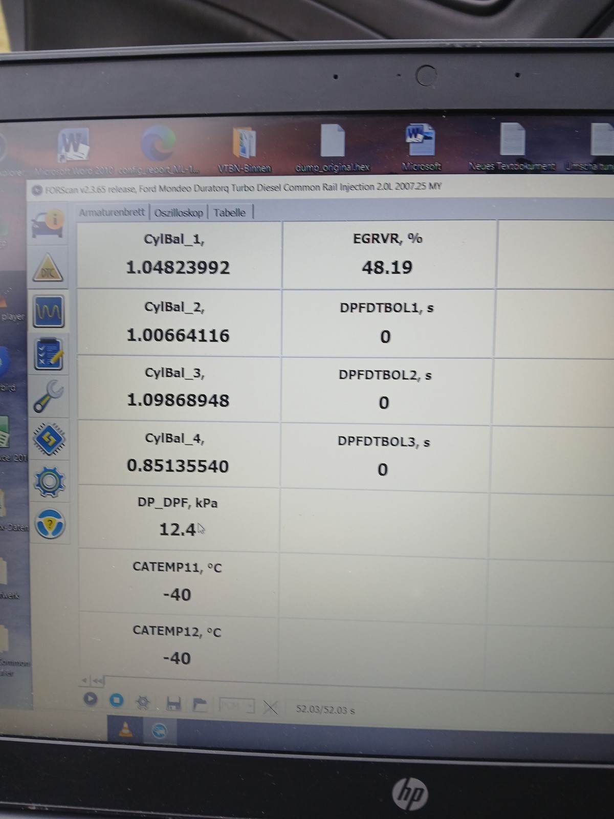

So der dicke hat Probleme mit dem dds hab ich gleich mal bestellt und nen dpf reiniger zum einsprühen auch. Hab versucht eine statische Regeneration zu machen ging nicht. Dpf wert 12,4 kpa soll angeblich im toleranz Bereich sein.

Ich will alle Schrauben wo ich ran komme tauschen und gegebenenfalls auch die Ringöhsen tauschen denn hier war mein Fehler hab bissel kontaktspray auf die massepunkte getan und der Hobel läuft wieder schneller. Auslesen versuche ich nachher nochmal.
So hab für heute erstmal die schnauze voll er ist auf jedenfall aus dem Notlauf wieder raus dafür gabs zum schluss die Meldung Dieselfilter verstopft und die MIL ist an aber kein Leistungverlust bin mal gespannt wie er morgen früh läuft.

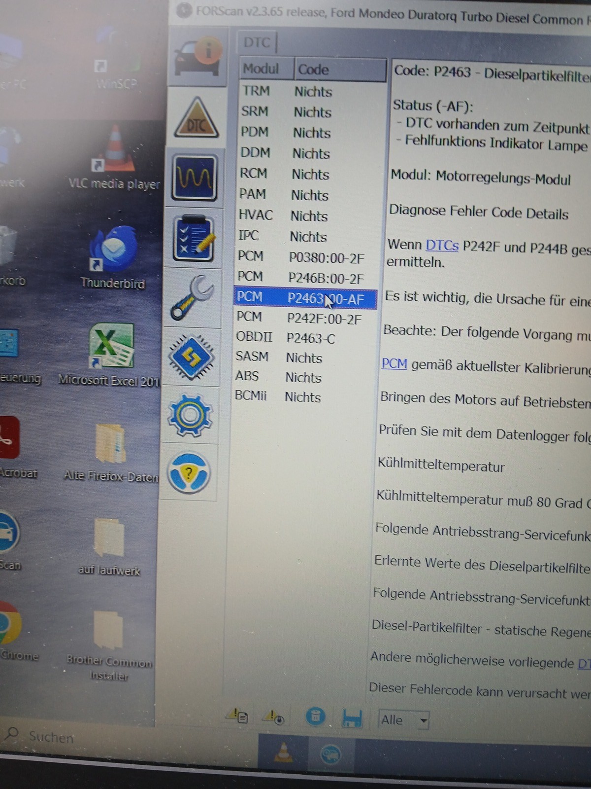

So ein riesen Mist nun hat mich auch der Fehler P0380 erwischt. Auf dem Heimweg ging die Motorkontrollleuchte an und der Wagen hatte auch kaum noch Leist
ung. Habe versucht Ihn auszulesen ging mit Forscan garnicht bis ich mit ELM erstmal ein paar Sachen ausgelesen und gelöscht habe. Danach konnte ich ihn mit Forscan wieder auslesen aber nur genau einmal. Mit ELM kann ich ihn mehr oder weniger die ganze Zeit auslesen.
Hierbei Stand der Fehler P0380 und P1607 an.
Die Stecker wie weiter oben beschrieben habe ich schon gemessen und musste einen Masseschluss zwischen 2 von 4 Pins messen auf dem letzten Ende zu den Kerzen hin. Die andere Seite habe ich auch gegen Masse gemessen und hatte dort keinen Kurzschluss.
Meine Frage wenn eine Kerze durchbrennt habe ich dann gleich einen Kurzschluss und messe deshalb bei den zwei Pins einen Kurzschluss?
Was den Fehler P1607 angeht muss ich noch schauen was der besagt.
