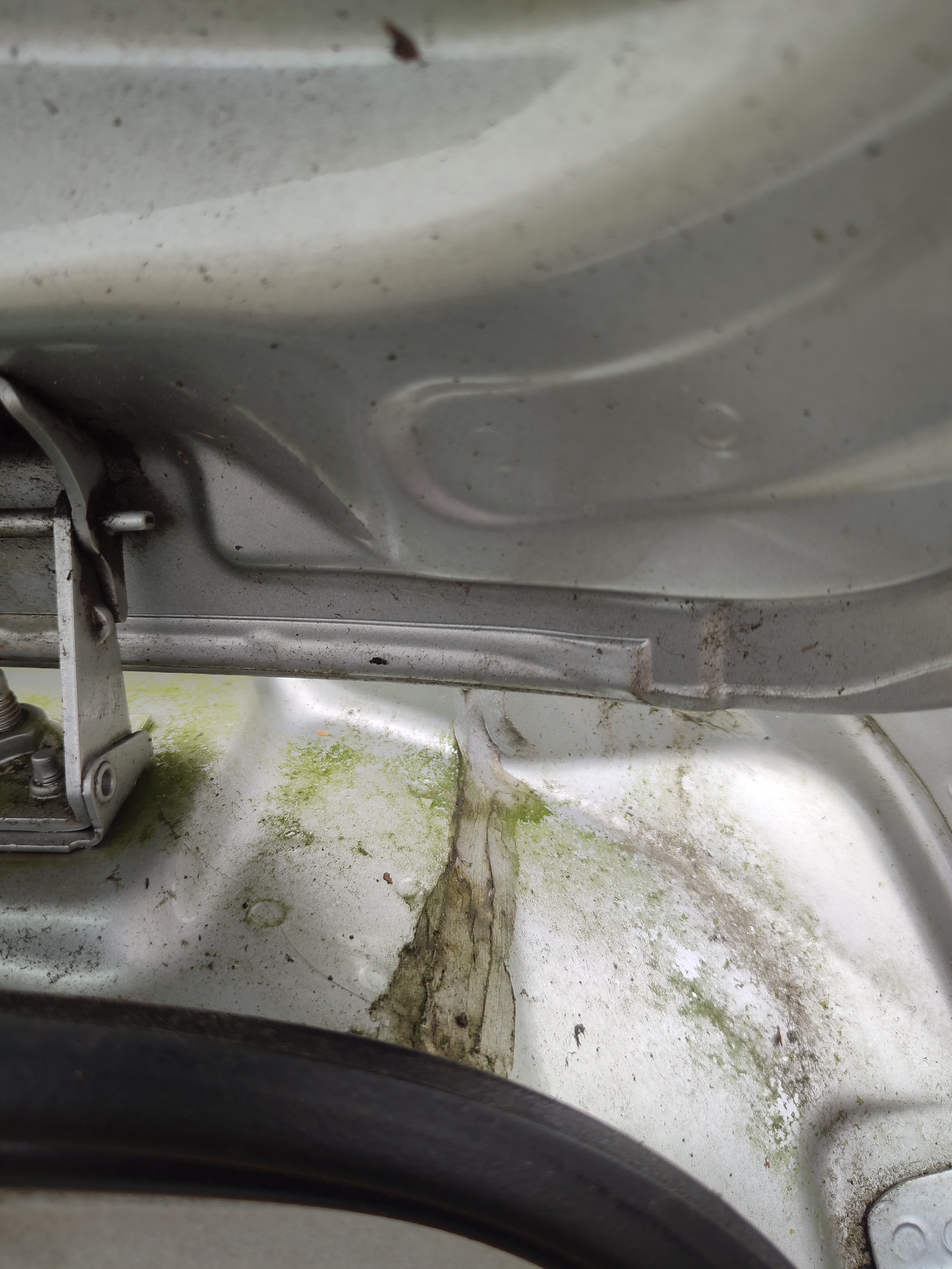

und wie soll das wasser was darüber rein kommt vom Reserverad zum Fußboden kommen?
Ne die wurde schon durch Silikon getauscht. Genau so wie die anderen Dichtungen an den Lampen in der Heckklappe.

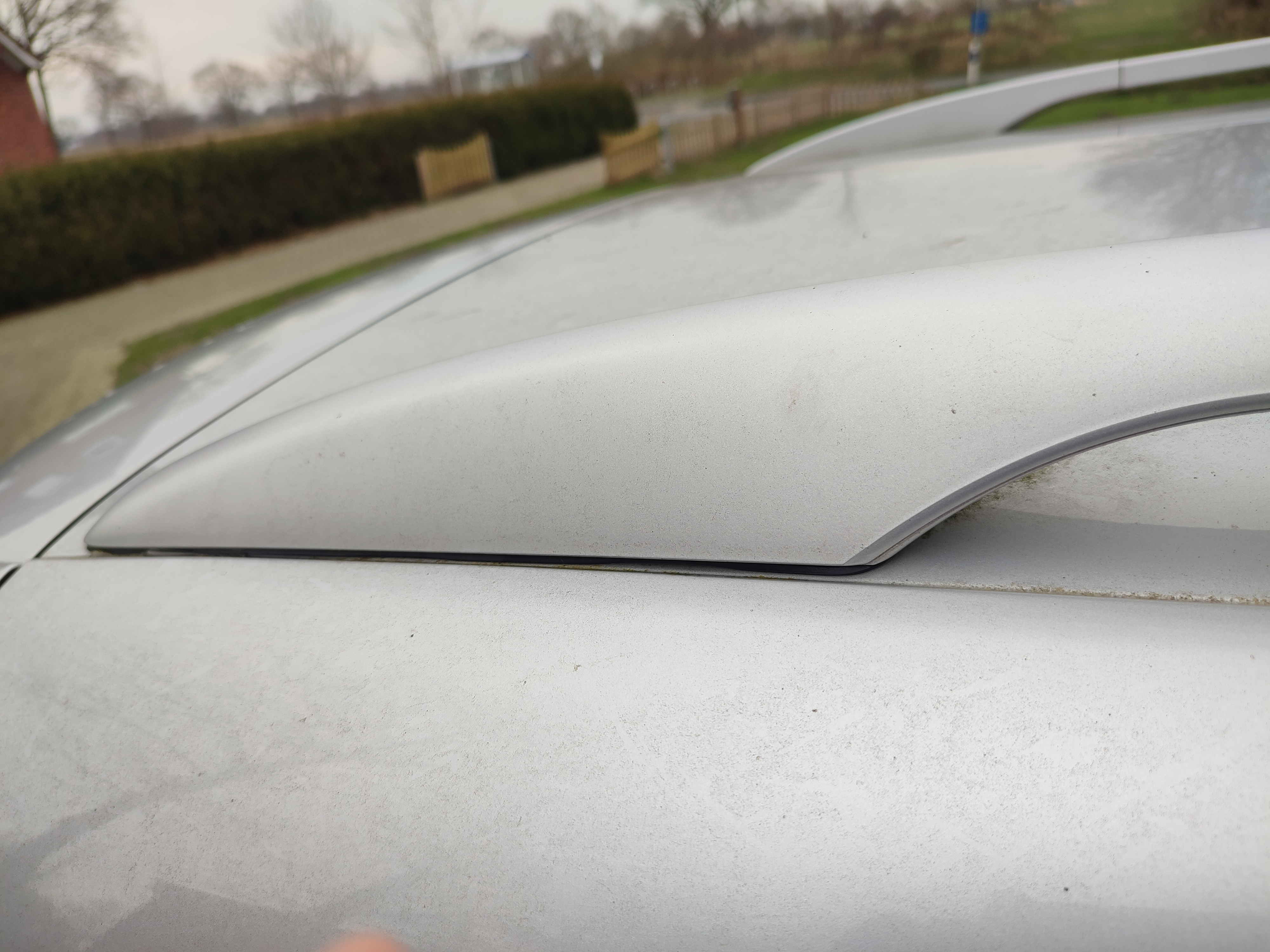

Ne kein Schiebedach stinkt normal. Naja ne Reling hat der Mondeo da ist nur so ne Leiste wo man das eventuell gegen eine Reling Tauschen kann. Das hat vorne und hinten je Seite 2 klappen die man öffnen kann um dann einen Gepäckträger oder ähnliches zu montieren.

Hab gerade noch mal geschaut nun ist es wieder oben am Himmel und vorne im Fußraum leicht nass. Der Wagen hat oben auf dem Dach so Kunststoff leisten drauf sind die von innen nach außen geschraubt und da eventuell undicht oder sind die mit ner Art Dichtung geclipst?
OK naja ich hab Mal drunter geguckt sowas scheints beim Focus da3 nicht zu geben. Egal er ist wohl wieder trocken der gute Kärcher hat da ganze Arbeit geleistet.
