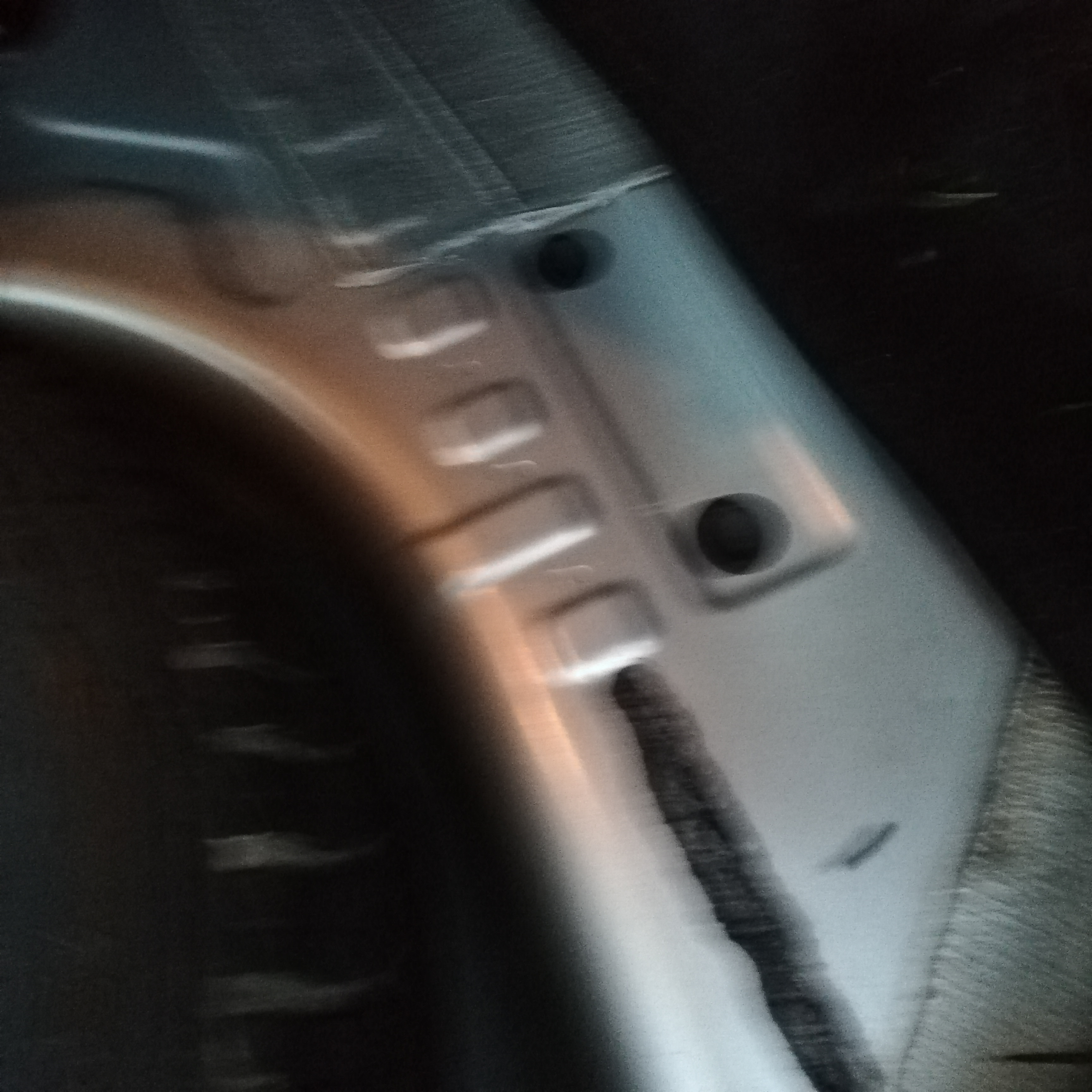

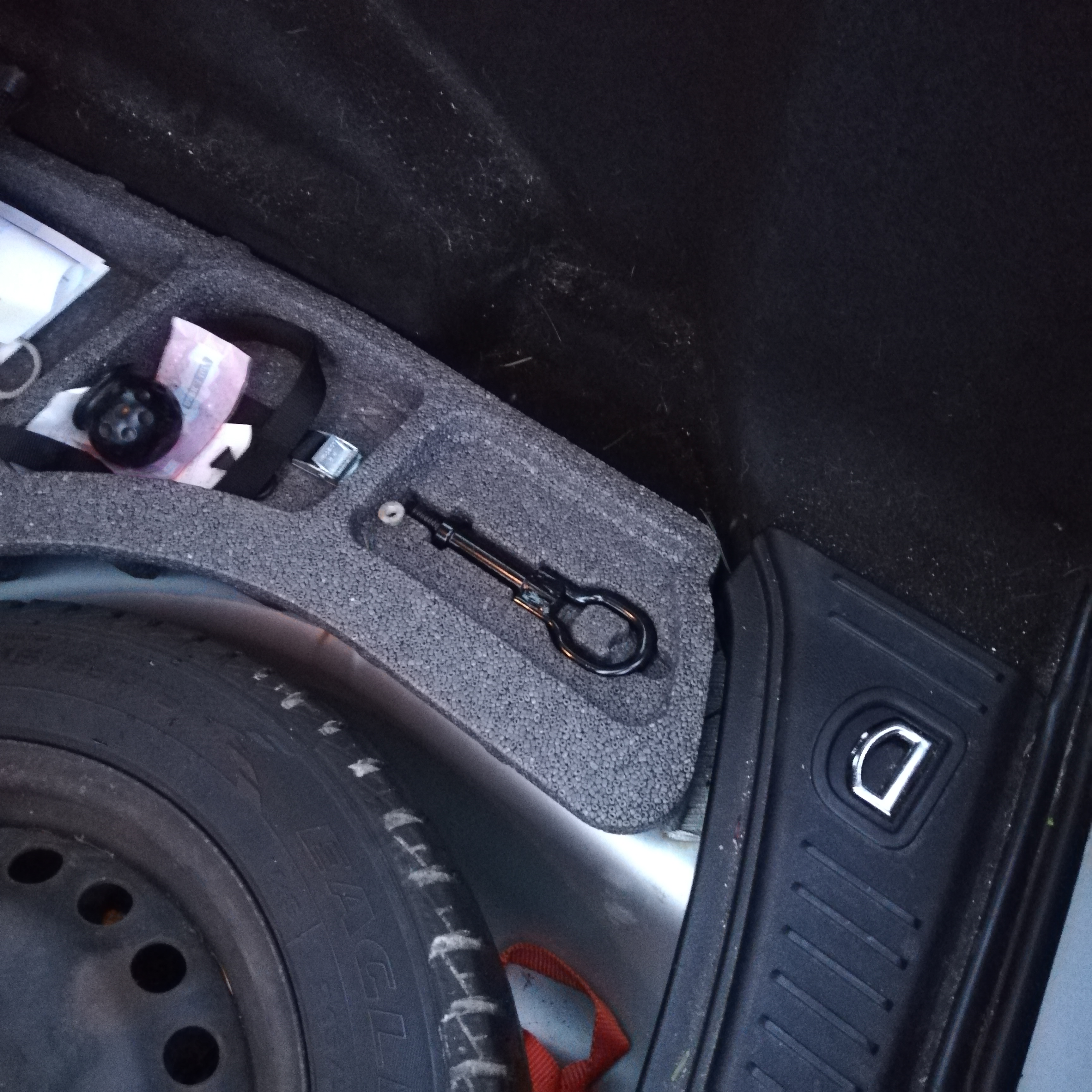

Weil ich denke das an der Stelle das Wasser Eintritt was sich vor der Reserverad Mulde sammelt. Die heck Klappe kann es nicht sein die ist abgedichtet genau so wie die heckleuchten links und rechts. Da ich auch keinen austritt beim spülen der heck scheibe zwecks Scheibenwisch Wasser und düse wo sollte es sonst her kommen? Vor allem wenn die Gummis schon so gebogen unter der reeling aussehen
Schade dann hatte wohl noch keiner von euch dort Wasser stehen gehabt. Naja werde bei nächster Gelegenheit mal die reeling abbauen und die dichtung gegen dichtmasse tauschen da die sich schon etwas zurück zieht.

Hatte einer von euch schon mal Wasser im Kofferraum in der Mulde rechts bevor es runter geht zum Reserverad? Da hab ich seit neuem Feuchtigkeit im Stoff sitzen aber keine fütze sichtbar.
