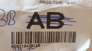

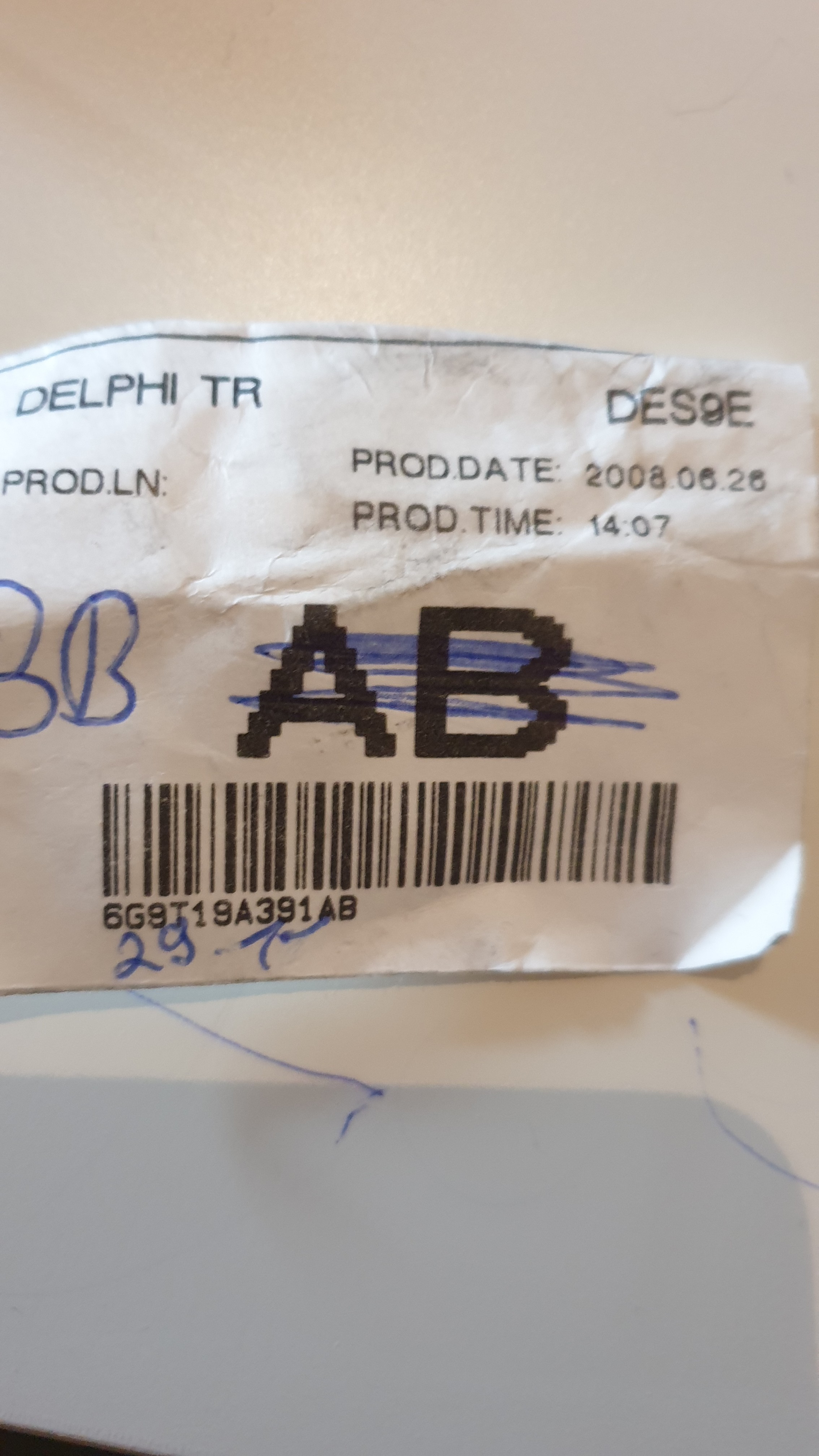

    Ich hab den 6G9T-19A391 AB
    Hergestellt am 27.06.2008
    Mit 4 belegten Pins
    1 auf 5
    2 auf 6
    f
    Da hab ich es mal mit umpinnen probiert aber Voice und Mikrofon geht nicht wenn ich nach dem Plan vergehe
    Davon hast du bisher aber nix gesagt dass das ein 6G9T-19A391 ist:). Das dürfte der Grund sein warum das nicht funktioniert. Da gehört ein 8G9T-14000 hin die "neuere" Version. Soll heißen da passt was von der Verkabelung her nicht zusammen.

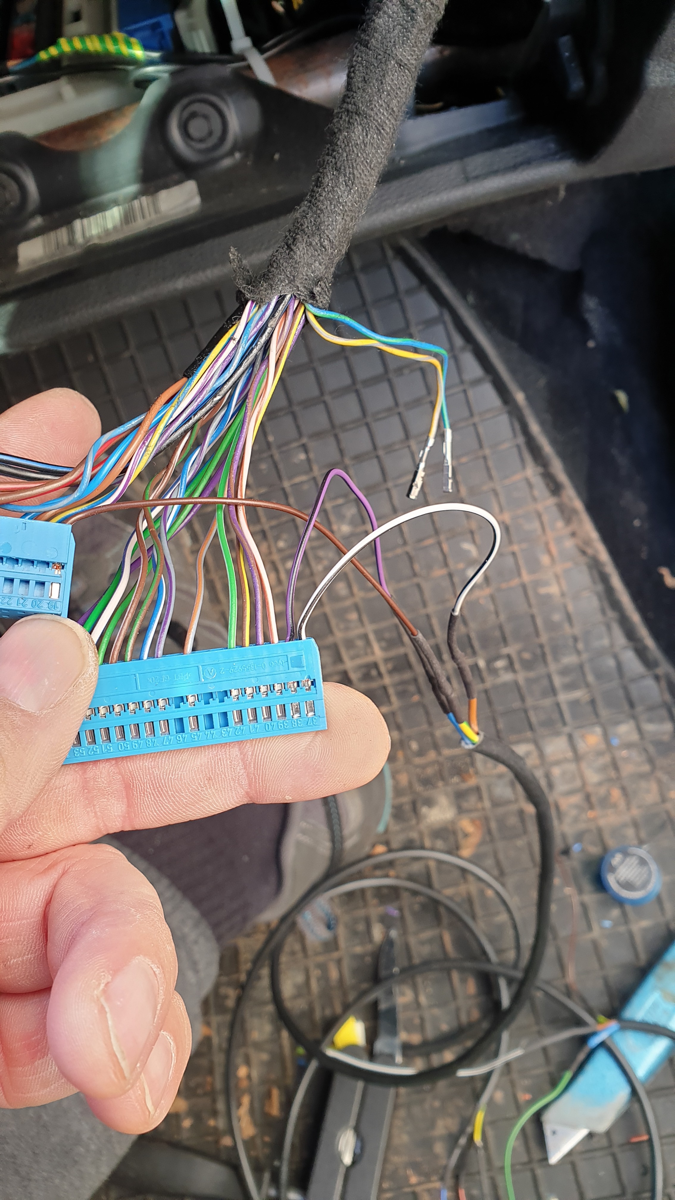

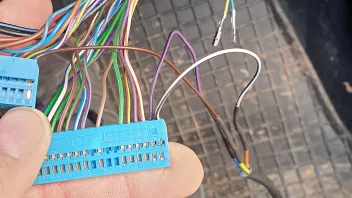

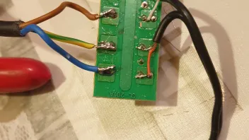

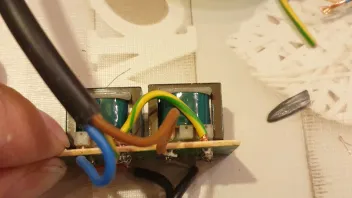

    Ich hab mal Bilder vom GLI umbau schonmal gemacht

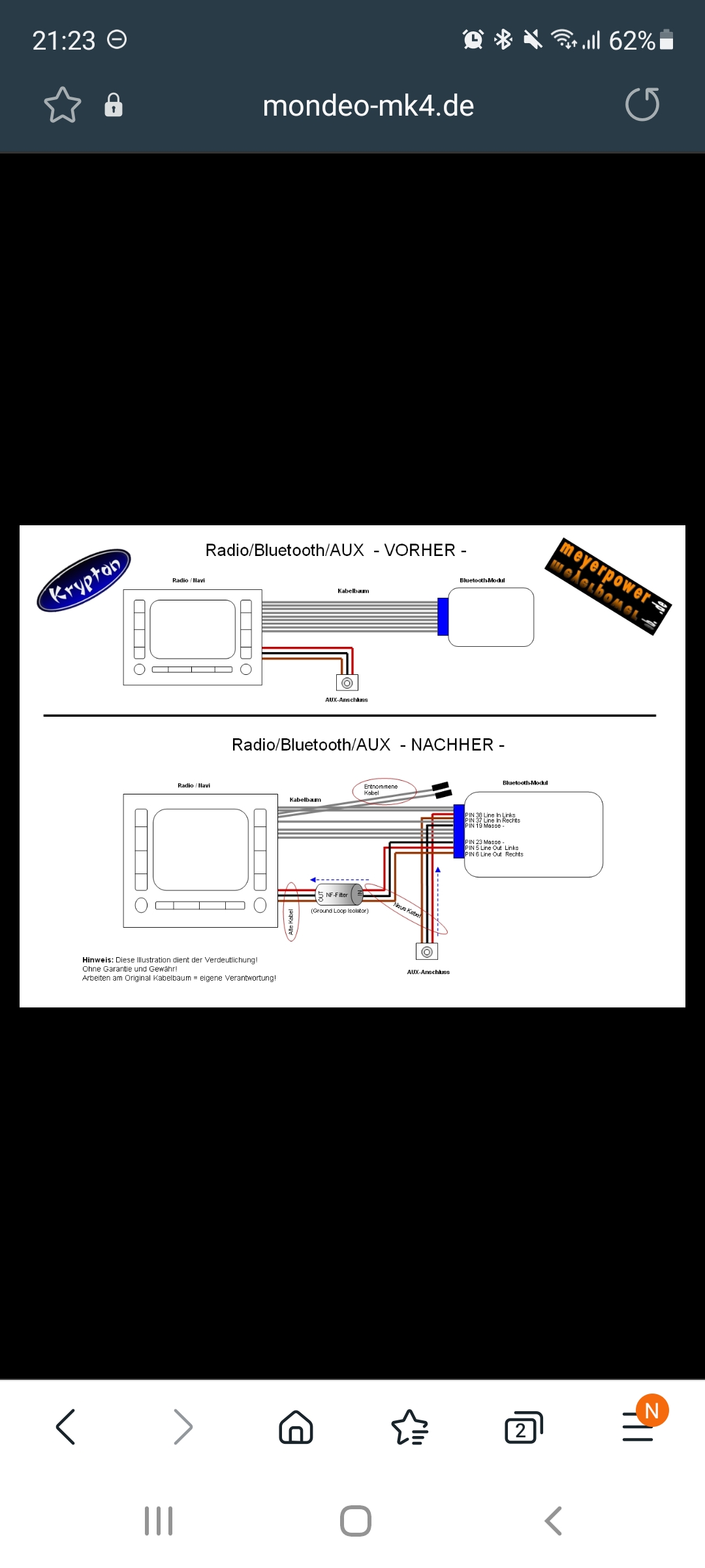

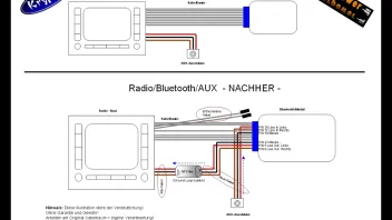

    Morgen mach ich noch die Umpinnen vom Aux- In Ins Modul
    Gemäß dem Plan von Kryptoon
    Da bei mir ein teil der Pin im Bluetooth Stecker nicht vorhanden sind.

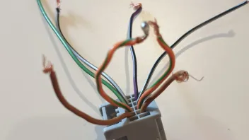

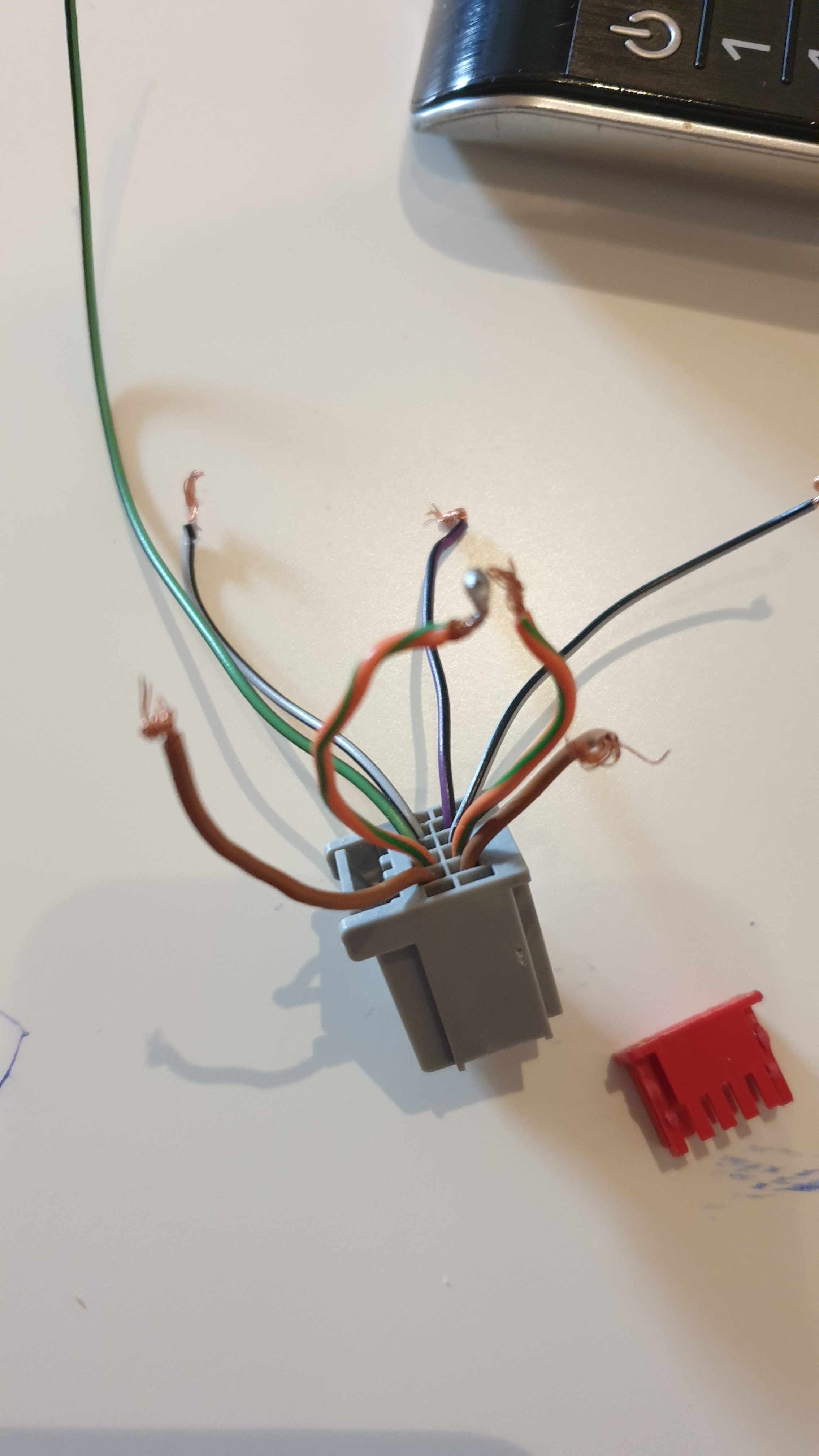

    Codierstecker 8 Pin von AB auf BB umgepinnt.
    GLI kommt heut Abend rein
