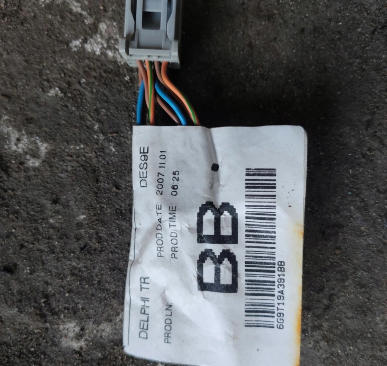

denke man kann den 6G9T 19A391 AB (4Pin belegt) auf BB mit 8Pin umpinnen .
6G9T hat keine 20 Pins. Siehe auch hier im Wiki: https://mk4-wiki.denkdose.de/artikel/audio_…elegung_bb_8pol
Es gibt aber verschiedene 6G9T wie man auch hier (Foto) zB sieht. Der hier hat nur 2x6 Pins und nicht wie der im Wiki abgebildete mit 2x8 Pins. Du bräuchtest mindestens 2x8 dass das funktioniert. Was für ein 6G9T ist denn jetzt für einer in deinem Auto drin, mach mal ein Foto davon.
Wenn du also so einen wie auf dem Foto hier hast dann brauchst du einen neuen denn dem hier abgebildeten fehlen die Verbindungen vom Radio/Navi zum Modul. Wenn du so einen hast wie im Wiki abgebildet ist dann müsste es klappen.
Vergiss das was ich da geschrieben habe, das ist Quatsch.![]()
Das Problem hier dürfte sein dass einfach die Direkt-Verbindung vom Mic zum Modul fehlt. Da ja die ganze Sache bei S&C erst zum Modul und von da zum Radio geht müsste am Loop-Stecker diese Verbindung erst hergestellt werden. Aktuell hast du ja das Micro direkt zum Navi geleitet, das muss geändert werden. Die Mic>Modul-Verbindung ist ja auch auf dem Plan von Krypton nicht mit drauf. Also:

Der verlinkte von
1 auf 3
2 auf 4
5 auf 7
6 auf 8 geht schon mal nicht.
Oder muss ich da nix andern da ich das Sony Radio drin habe
1 auf 5 und 2 auf 6. So wie der alte AB-Stecker codiert ist. Auch nachzulesen im Wiki: https://mk4-wiki.denkdose.de/artikel/audio_…_6g9t-19a391-ab
Damit wäre die nötige Verbindung vom Mic direkt zum Modul hergestellt.
Das heißt du brauchst nur den braunen und den orange-grünen Draht:
