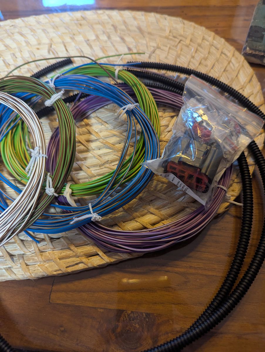

    Doofe Frage, bekomme ich den Stecker 1452299-1 irgendwo schon "fertig" hier in DE zu kaufen? Also ohne, dass ich die Kabel und Terminals (richtig?) erst setzen muss?
    Edit:
    Wobei das ja kein Hexenwerk zu sein scheint das zusammenzuzimmern. Weiß einer zufällig, welche AWG die Kabel haben, damit ich die richtigen Einsätze dazubestellen kann.
    Edit2: Nach dem einen Wiki Eintrag haben wir 0,5mm² und 0,75mm² Kabel. Wären demnach ~AWG20 und 18 ?!

    War eben nochmal am Auto und habe mir den Stecker und die darauf befindlichen Nummern angeschaut. Raus bin ich bei dem Stecker hier gekommen -> https://de.aliexpress.com/i/1005006834517726.html (schwarz)
    Folgende Nummer: 0-1452301-1
    Wenn ich nichts anderes mehr finde, werd ich wohl Mal den Stecker bei Ali bestellen und dann einmal austauschen. Vorteil hier ist, die Kabel/Stecker sind hier schon fertig, so brauch ich nur die entsprechenden Kabel miteinander verbinden.
