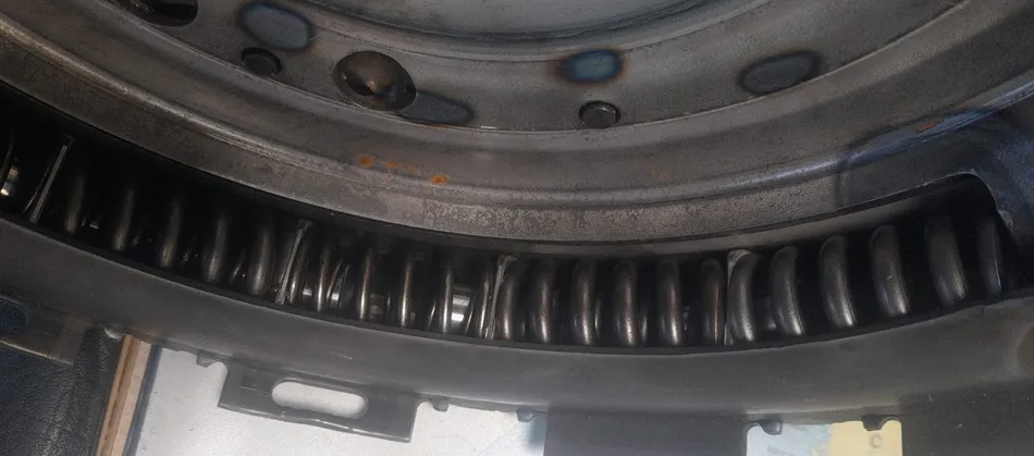

  • Hab's gefunden, leider ist die Firma in Italien :
    Wie können mit Stolz sagen dass wir ab sofort eine verbesserte Version der Powershiftkupplung anbieten können. Die beinhaltet nicht mehr die aus Kunstoff bestehenden Gleitsteine sondern wurde auf spezielles Leichtmetall und mit veränderten Federn umgebaut.
    Das Hauptproblem an den Kupplung liegt daran daß die Teile welche zur Dämpfung zuständig sind, dem Motordrehmoment nicht gewachsen sind.
    Zusätzlich wurde die Abdeckung verschweißt so dass die Gleitführungen und Federn sich auch nicht mehr nach außen bewegen können.
    Leichtemtallgleitsteine anstelle von Kunststoff und verstärkte Federn

    So wie ich es im Video sehe, wird bei Kembel eine bzw zwei große Feder verbaut (und im Video erklärt er, das sind kleine und große Feder).
    Auf dem Bild von mir ist es so ähnlich aufgebaut wie beim Original, nur die Plaste wird gegen Metall getauscht
