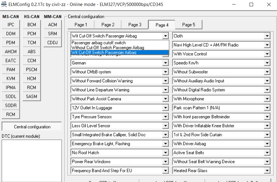

Also ich habe in der CCC nun diese Funktion aktiviert:
Leider hast du recht mit dem RCM.
Mein FFH ist leider ziemlich busy aktuell. Jemand das schon mal anders gelöst das RCM zurücksetzen?
Danke für den Hinweis.
Vielleicht mache ich das beim freundlichen Fordhänder.

Nachdem ich zu Hause ankam, blieb ich im Auto sitzen und hab mal die Platte im Firmenlaptop getauscht und die private reingeschoben. Anschließend ELMconfig gestartet, CCC ausgelesen, vorsichthalber gespeichert, und die Standheizung per „with callstart“ aktiviert und anschließend wieder hochgeladen.

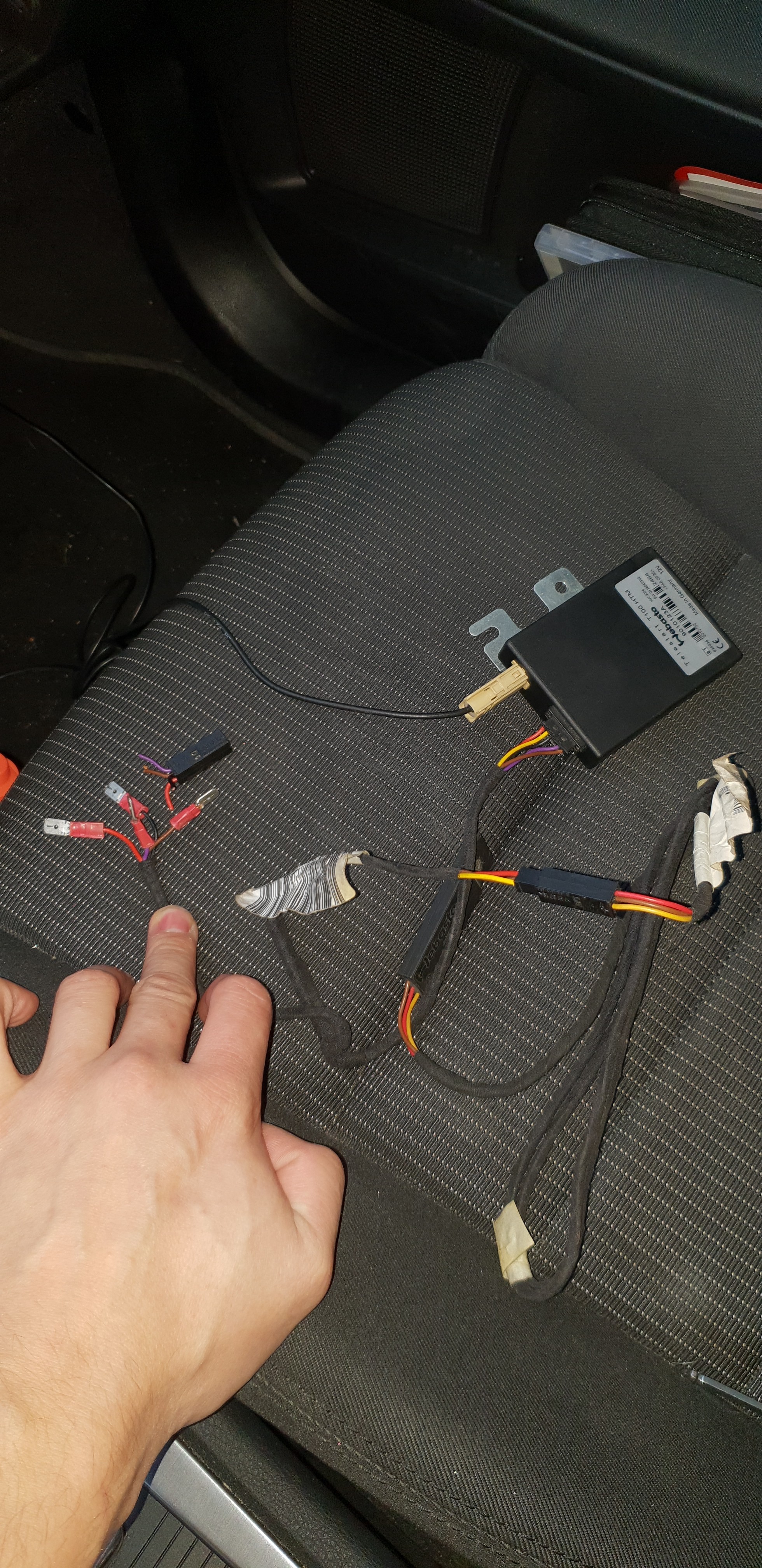

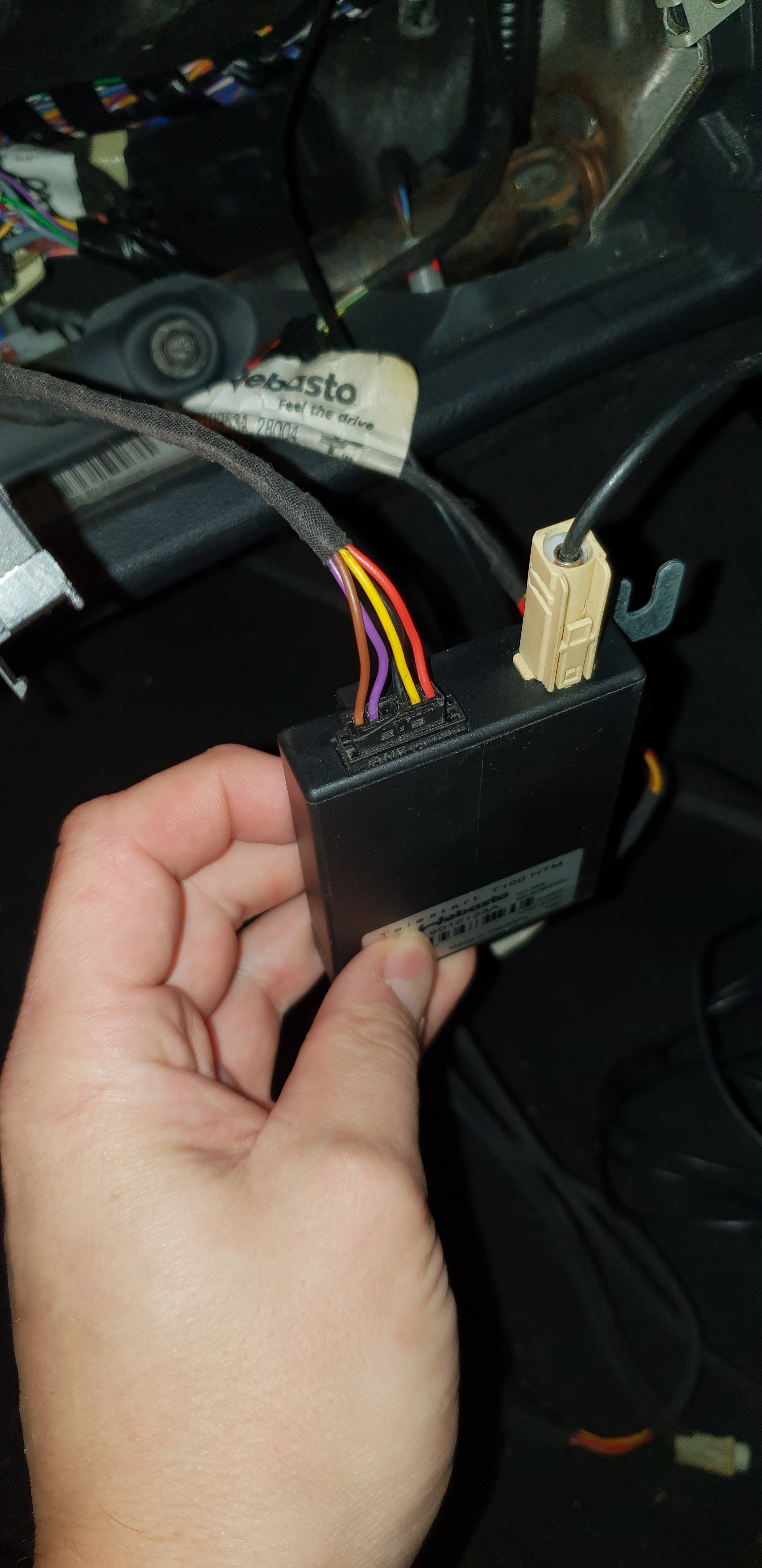

Also kleines Update:
Ich hab rot und braun mal mit + (rot) und - (braun) verbunden in meiner Werkstatt . Dann über die Fernbedienung einfach mal angeschaltet und siehe da, es kam eine Rückmeldung und ich konnte einen auf schwarz 12V messen.
Der violette hatte komischerweise immer 12V.
Rückmeldung des Temperaturgebers kam auch zurück.
Erst mal vielen Dank an go4IT für die ausführliche Beschreibung.
Ich hab anbei mal paar Bilder gehangen wie es aktuell bei mir aussieht. Die Adern die du angesprochen hast, sind bei meinem Telestart t100 htm für den Innentemp Sensor. Zumindest sehe ich sonst keine andere Anschlussmöglichkeit.
Ich hatte leider keinen Stecker für die Standheizung an der Metalltraverse befestigt. Dort war auch nur der 3 polige rundliche.
Die Belegung am dicken Stecker würde passen mit pin 6 und 26 für Dauerplus. Wo ich mir halt mittlerweile echt unsicher bin ist am T100 mit den 4 adern.
