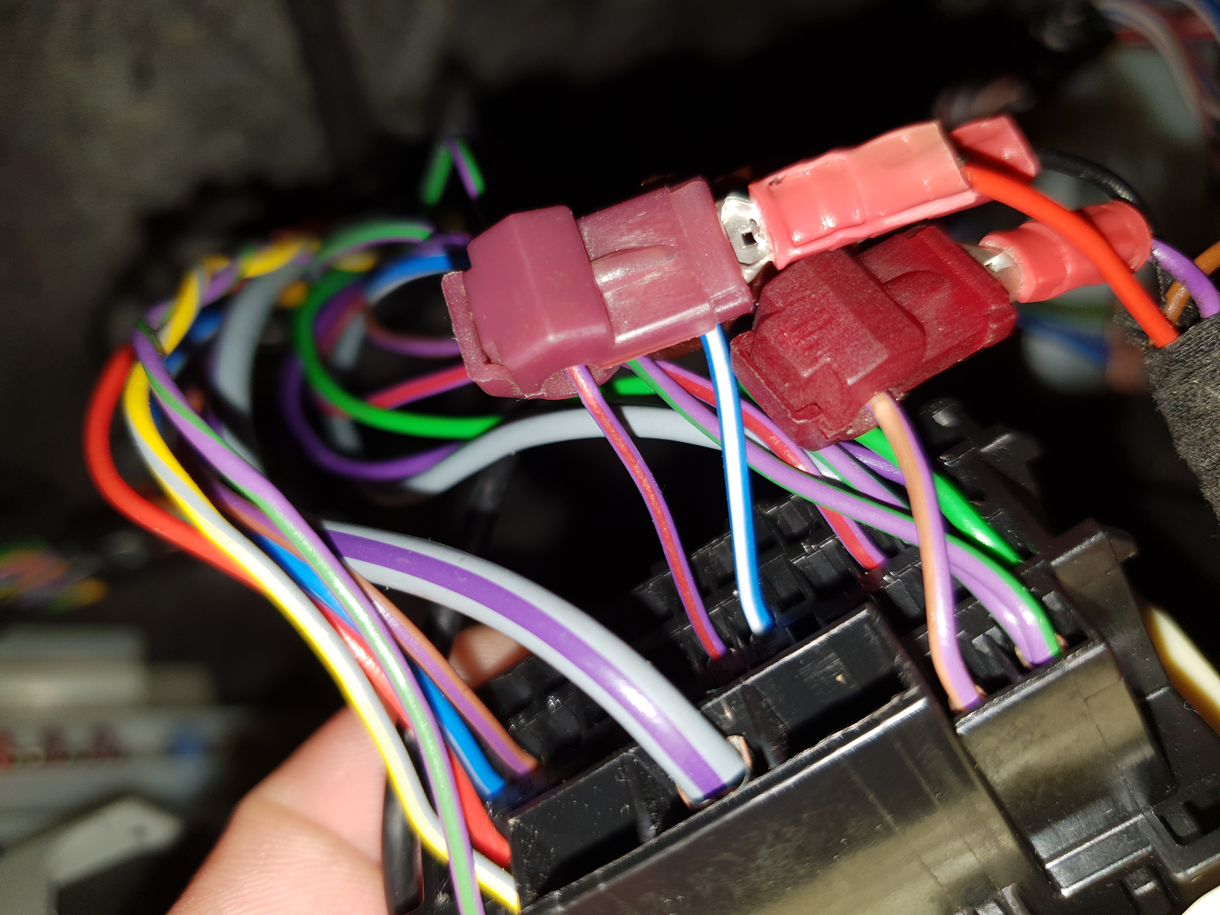

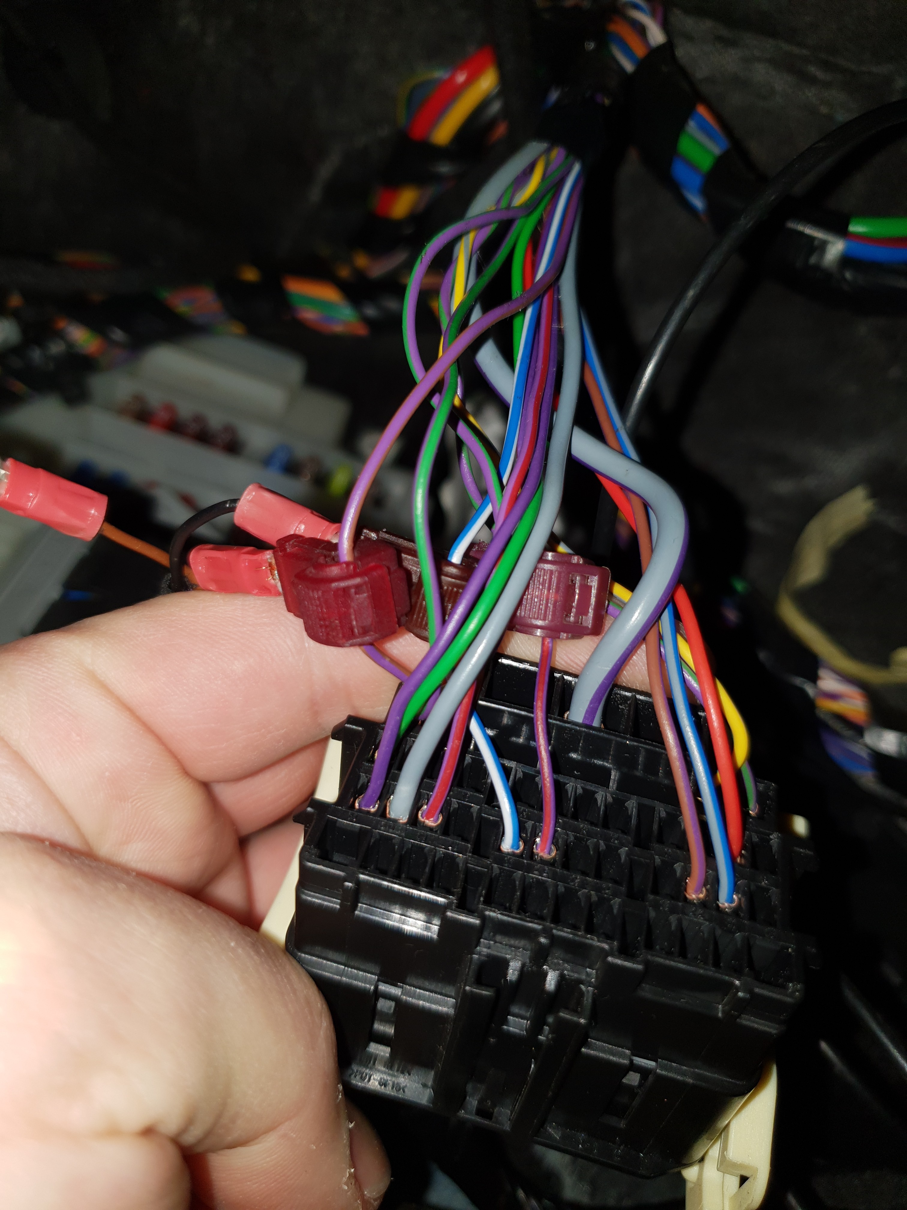

Hallo Leute,
Ich bräuchte nochmal ein paar Tips. Aktuell hab ich die telestart 100 verbaut.
Der orginale Stecker auf Seite der Teleststart hatten wir oben schon besprochen.
Im fahrzeug siehts dann wiefolgt aus.
Pin6 wbus , pin26 glaub ich dauerplus und genau daneben liegt pin 25 mit minus. oder muss die schwarze ader von der telestart zwingend auf masse?
Die braune ader habe ich nun nicht angeklemmt.
Wenn ich jetzt auf der fernbedienung an drücke, dann kommt direkt fail. wie kann ich prüfen ob die funkverbindung funktioniert? Hat schon jemand mal nur plus und minus angeschlossen und das ausprobiert?
Ist für für die kommunikation per funk zwingend erforderlich, dass zuerst im fahrzeug setup freigeschaltet zu haben?
Danke für euren support.

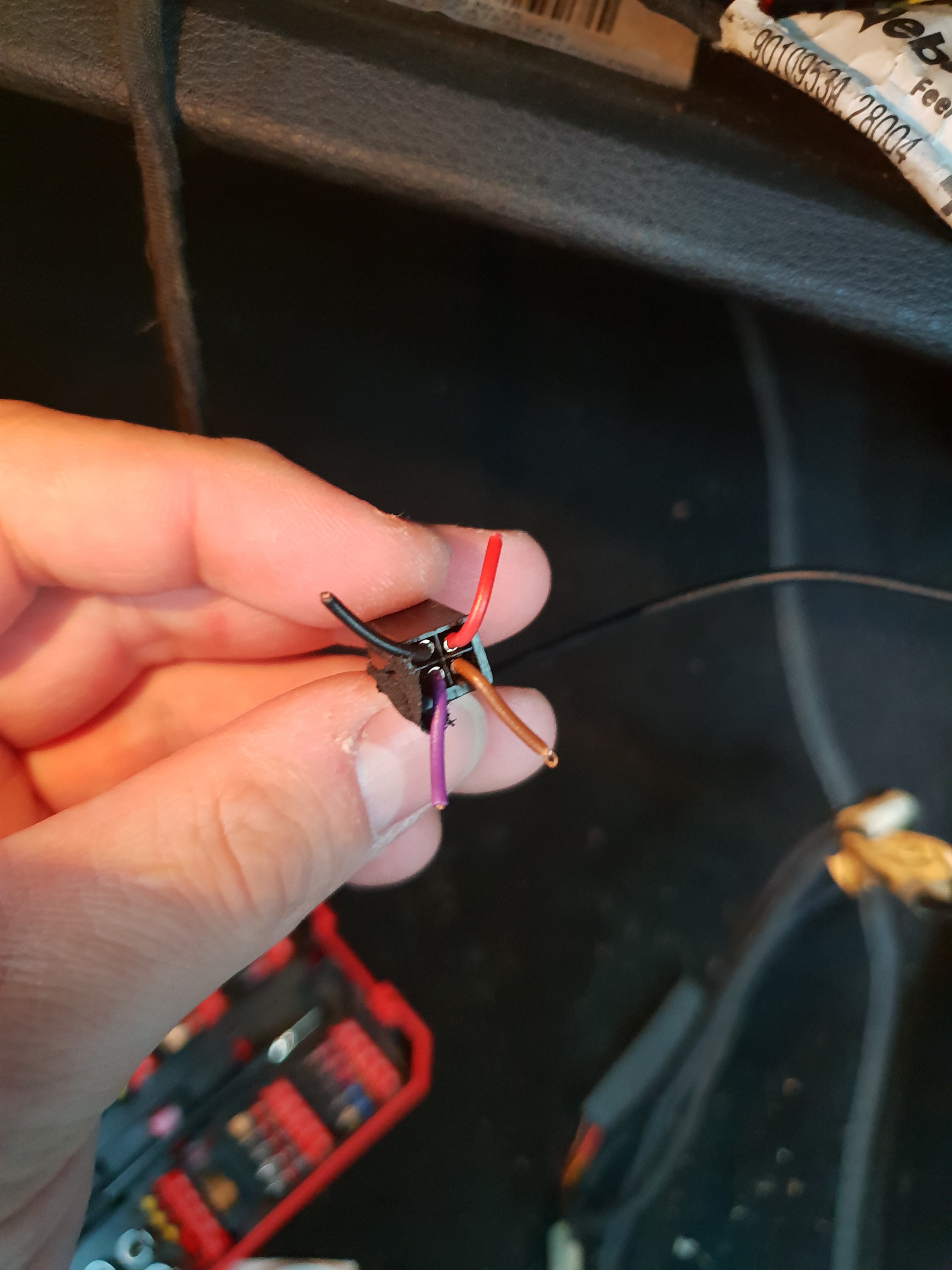

Hab jetzt ne telestart 100.
Kann mir nur jemanden bestätigen:
4 poliger stecker:
-rot dauerplus
-schwarz minus
-lila wbus
- braun ??? Masse?
Hab nen temp fühler dran und die antenne. Da sind die anschlüsse aber alle vorhanden.
Gruß Christian
