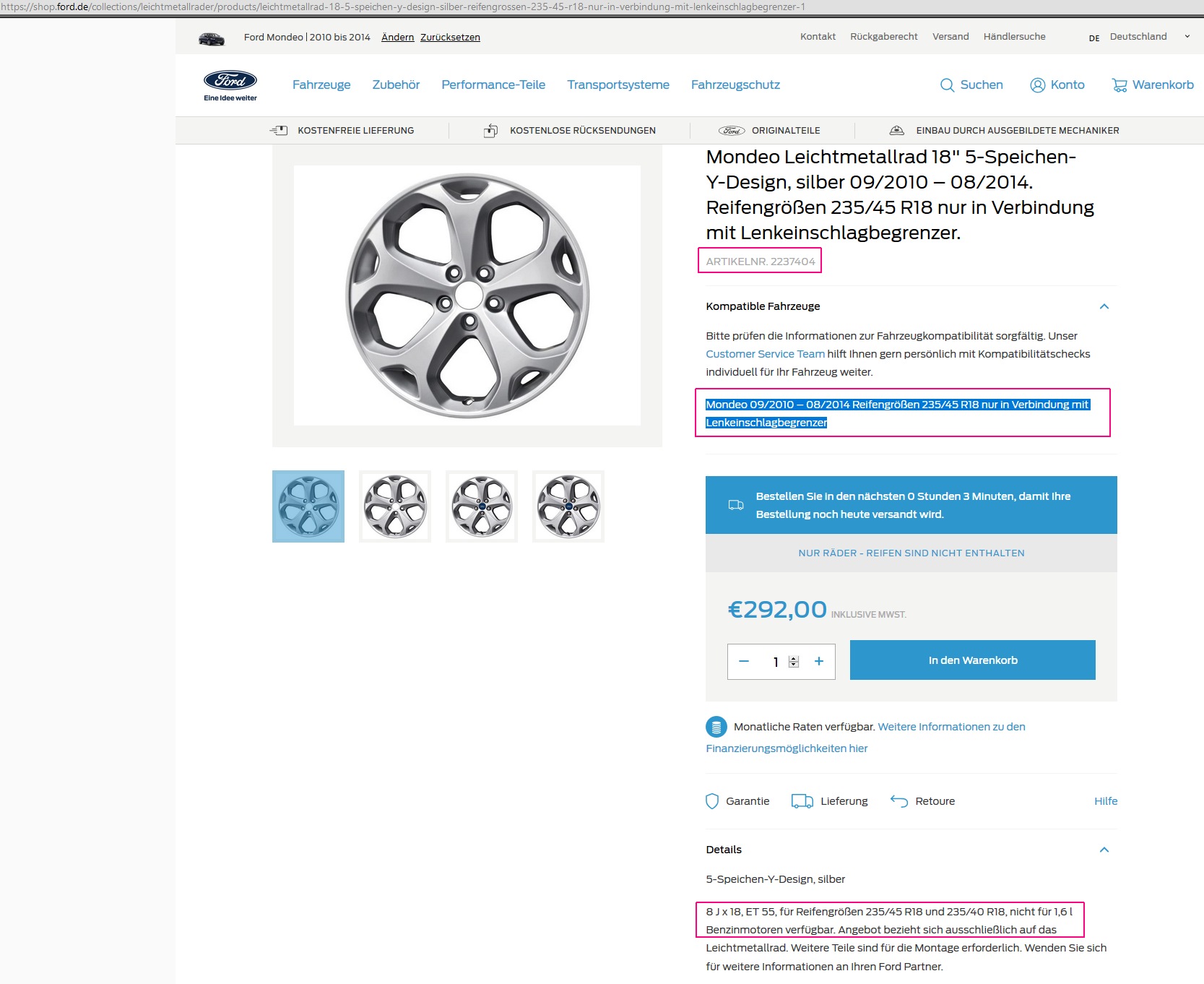

    ...noch ein anderer aspekt, der eher irrational, auf jeden fall aber sehr subjektiv zu betrachten ist: mehrfach wurde in nebensätzen erwähnt, dass ford (wohl) aus komfortgründen bei den 18" den querschnitt von 40 auf 45, bei 19" entsprechend von 35 auf 40 % erhöht habe. nun ist das komfortempfinden ja sehr individuell.
    hat schon jemand auf den 18"-felgen einen wechsel von 45er auf 40er querschnitt (oder umgekehrt) gehabt und spürbar komforteinbussen oder -gewinn verbuchen können? oder ist das hier rein theoretisches gemurkse?
    Facelift darf normalerweise beides. Gibt aber auch Ausnahmen. Immer in die CoC schauen, das ist das beste.
    ausnahmen. ja. aber keine regel. mancher hat für seinen fl die 40er in der coc, mancher (ich) nicht, und das bei dem einzig erkennbaren unterschied: baujahr. ossi <--> komma. (na gut, noch 'n unterschied is': mein dicker loift, ossis ist eher werkstattinventar :lol: ).
    und da kommt dann eben auch wieder die aussage der o.a. zubehör-seite ins spiel, demzufolge bei dieser felge 45er querschnitt nur mit leb gefahren werden soll --> umkehrschluss: 40er querschnitt zulässig (auch ohne leb).
    focht. die spinn' was.
    es wird sich hier nicht aufklären lassen. technisch dürfte dem 235/ 40er gummi auf 18" nichts entgegenstehen.
    iwer hatte dieser tage angemerkt, dass ford *verspätet* beim fl cie coc geändert hat und die 40er rausgenommen hat. in beitrag #25 heisst es dann wieder, dass ein 2014er auch den 40er querschnitt in der coc stehen habe. (vllt. verlesen und es gilt für die 19"-felge? die habe ich nat. auch drin stehen).
    Natürlich ist die identisch. Eine andere gibts nicht. Mit der kannst du die Felgen bei jedem Ford-Händler bestellen.

    da gibt es nichts zu einigen, sondern lediglich zu lesen und zu verstehen. der von mir als screenshot eingestellte auszug aus dem ford-zubehörkatalog bezieht sich auf den mondeo 2010 bis 2014. ergo: facelift. und vor diesem hintergrund ist auch die 1.6l-motorisierung zu sehen. alles andere wäre völliger nonsense.
    oder, um deinen einwand aufzugreifen: die 18zoll-felge, um die es hier geht, ist laut katalog-eintrag nicht für den 1.6er motor in facelift-modellen vorgesehen. der facelift lief wohl vorrangig, wenn mit 1.6er, mit dem ecoboost mit 160 ps vom band. laut wikipedia ist auch der 120ps-zetec noch bis 2014 gebaut (verbaut?) worden. das alles zusammengenommen heisst soviel wie, dass die einschränkungen seitens der ford-zubehörseite für den 1.6 ecoboost und ggf. den 1.6 tetec/120 ps gelten. aber nicht für den von dir unsinnigerweise ins spiel gebrachten motor, da der nur bis 2010 gebaut worden ist.
    klarer?
    danke dermon.
    inzwischen habe ich mal bei ford im zubehör rumgesucht und zwar nicht die kba-nummer oä gefunden, dafür aber, wie du auch angedeutet hast, eine vielzahl an felgen in ähnlichem design. die finis, die du anführst, ist die teile-nummer im ford-katalog. identisch...??!! mkay...
    spassigerweise steht dort zur felge zum einen, dass die nicht für den 1.6 ecoboost zuhaben ist, mein dicker aber eben mit dieser felge und dem 1.6er in kökn vom band gelaufen ist...
    zum anderen auch: "8 J x 18, ET 55, für Reifengrößen 235/45 R18 und 235/40 R18," und "Mondeo 09/2010 – 08/2014 Reifengrößen 235/45 R18 nur in Verbindung mit Lenkeinschlagbegrenzer".
    übersetzt heisst das für mich: ja, auch ein mondeo aus 07/2014 kann diese felge mit 40er querschnitt fahren und der leb kann raus, wenn 40er reifen drauf kommt.

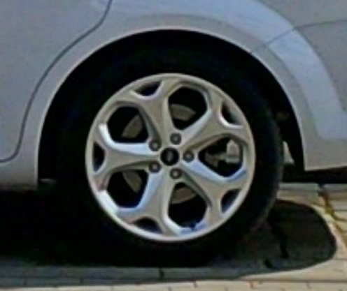

    Da ich ja auch gern vom 45er Querschnitt auf einen 40er gehen würde bei der 18"-Y-Originalfelge, es ja, wie inzwischen auch ich weiss, 2013 bei der COC zu *Einsparungen* gekommen ist und manche Freigabe unter den Tisch gefallen ist...
    möchte ich da gern aus Köln was zu lesen/hören. Die möchten, natürlich, die Teilenummer der Felgen. Habe ich weder auf meinen Felgen noch hier in der Forumssuche gefunden. Kann also an mir liegen. Wenn die doch grad wer zur Hand hat... sehr gern.
    Geht um die Ford-Serienfelge 18" im Y-Design; Originalbereifung war/ist ContiSportContact 2, 235/45.
