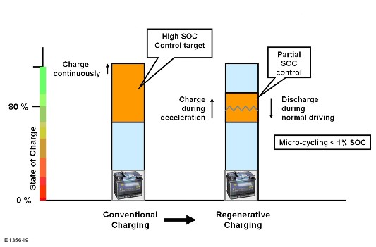

Des Weiteren wird das komplette System inkl der Fahrzeug Batterie mit einem Ctek Ladegerät ( Ladekurve "Fahrzeug") min 2x im Monat Pflege geladen.
Wie willst oder hast du die denn angeschaltet ich kenn das ja wenn nur so das man zwei gleich starke nimmt und die dann betreibt aber nicht dass die zweite so schwach ist. Und wie viele Endstufen hast du verbaut?
Selbstverständlich hängt die Batterie parallel auf zur Fahrzeugbatterie.
D.h die gesamt Kapazität erhöht sich um den Anteil der Lipo ( wobei 18 Ah Lipo in etwa 54Ah Blei entsprechen)

Die Frage ging lediglich dahin ob und wie ich dem Lademanagment vom Mondeo mitteilen muss das die Kapazität nun höher ist?

Für meine SQ Anlage in meinem MK4 Mondeo von 2013 hab ich eine Zweite Batterie ( Lipo Powerblock 18Ah) vor den Endtufen verbaut.
Muss ich nun dem SRC irgendwie mitteilen das die Batterie Kapazität um die besagten 18 Ah höher ist als Serie oder ist dem System das schnuppe?
Ach so der Mondeo hat zum Glück kein Start Stop ??
Alles anzeigenWeil diese Fragen ja immer wieder auftauchen hier einmal die Erklärung zum Batterieladesystem.
Das größte Teil der SRC-Regenerativladestrategie ist im Modul Sensor - Batterieüberwachung
Der Sensor - Batterieüberwachung misst Temperatur, Spannung und Stromdurchlauf der Batterie. Diese Information wird verwendet, um den Batterie SOC (Ladezustand) zu berechnen.
Um die hohe Genauigkeit der Funktion aufrechtzuerhalten, muss der Sensor - Batterieüberwachung regelmäßig neu kalibriert werden.
Eine Neukalibrierung erfolgt während Ruhezeiten, also wenn der Ruhestrom der Batterie weniger als 100 mA beträgt.
Diese Ruhezeit muss mindestens drei Stunden betragen.
Je länger die Ruhezeit, um so größer die Genauigkeit.
Der Zeitrahmen, innerhalb dessen eine Neukalibrierung erfolgen muss, beträgt sieben Tage.
Konnte das System keine Neukalibrierung innerhalb von 7 Tagen ausführen, kann die Genauigkeit des Ladezustands (SOC) nicht gewährleistet werden.
Dies führt dazu, dass die Systeme Start-Stopp und SRC deaktiviert werden.
