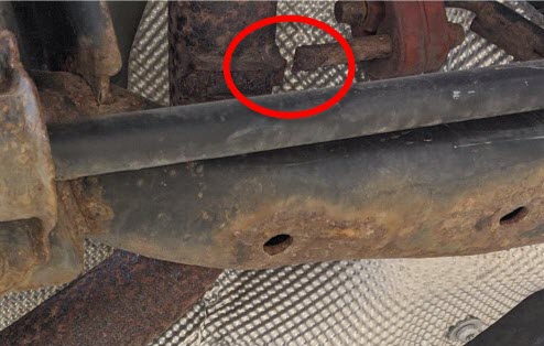

    Ganz richtig, das wollte ich gerade schreiben aber Du hast es selbst schon entdeckt. Das wiederum belastet den Rest der Halter und Verbindungen die dann ggf. schneller brechen. Auf jeden Fall könnte es unschöne Schläge beim überfahren von Bodenwellen nach sich ziehen.
    lässt man sowas dann schweißen? Macht das die normale 0815 Werkstatt?

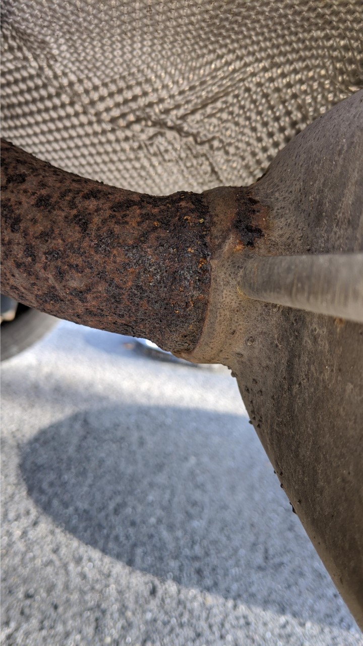

    Ja aber dann eher die Töpfe von innen nach außen. Dass das Rohr dazwischen so wie auf den Fotos aussieht ist völlig normal und nicht schlimm. Sowas interessiert den TÜV nicht. Klopf mal mit einem Schraubendreher oder Schraubenschlüssel auf das Rohr, wenns noch "metallisch hell" klingt dann ist da noch lang nix durch.:)

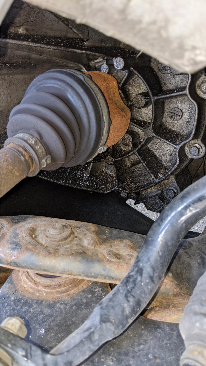

    Also mir ist noch kein Ölfleck unter dem Auto aufgefallen, parke immer an gleicher Stelle. Danke für den Tipp, werde die Stelle einfach reinigen vor dem Tüv Termin :)

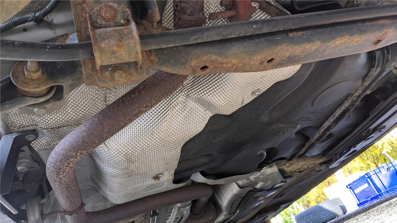

    Ich warte eigentlich die ganze Zeit, dass der Auspuff endlich mal dran ist.. aber irgendwie hält er ganz schön lange durch. Wie ist denn der Durchscnitt ca. bei wie viel TKM man damit rechnen muss. Hat das etwas mit der Strecke zu tun die man regelmäßig zurück legt? Also rostet dieser schneller bei Kurzstrecken? Da ich öfters mal Kurzstrecken fahre (<25km) dachte ich dass der Auspuff früher oder später durchrostet. Aber irgendwie sieht mir nur das Rohr zwischen den Töpfen rostig aus.

    Baustelle #1 Abgasrohr zwischen Mittel- und Endtopf:
    Ist das kurz vor dem Durchbrechen und die HU wird sagen erneuern?

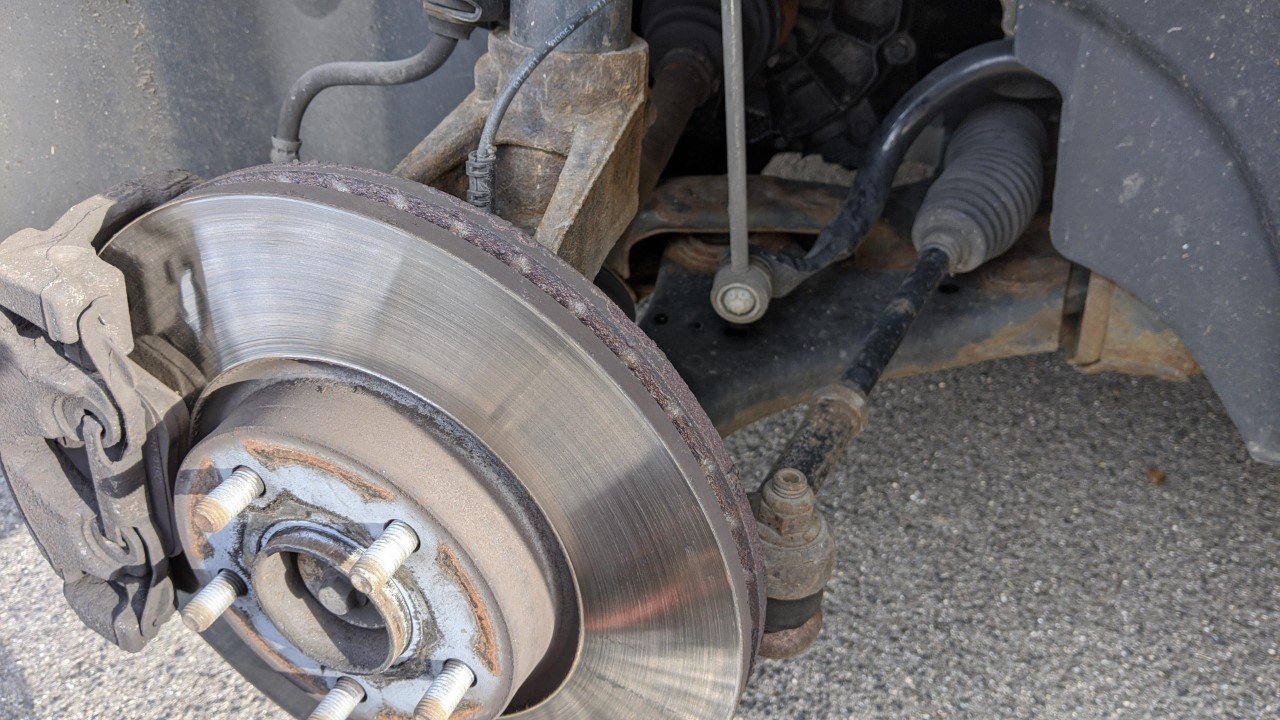

    Baustelle #2 Ölflecken hinter dem Vorderreifen links ( Welches Bauteil ist das?)
    Soll ich mir hier sorgen machen? Bisher war unter dem geparkten Auto nie ein Ölfleck, könnte das einfach beim Nachfüllen etwas daneben gegangen sein?

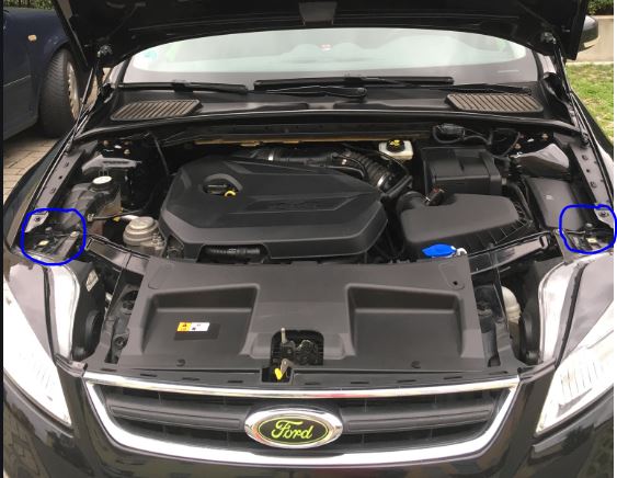

    Du kannst an den Haltepunkten der Motorhaube (also dort wo die Motorhaube direkt aufliegt) den Stift (es gibt glaube ich zumindest vorne links und rechts jeweils einen) wie eine Schraube raus- oder reindrehen, sodass die Motorhaube etwas tiefer gelegt werden kann im geschlossenen Zustand. So habe ich das nach meinem Auffahrunfall und der Reparatur versucht den Spaltmaß nicht so offensichtlich aussehen zu lassen ;)
    Siehe im Anhang blaue Markierung.
