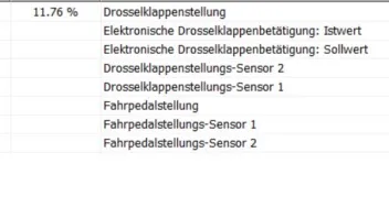

Ich komme bei der Gaspedalstellung gerade auf 78%.
Hat jemand eine Vergleichsmessung oder könnte jemand bitte eine machen?
Das wäre super.
Gruß Klaus
Neues Benutzerkonto erstellenErledigt.
Das wäre super.
Gruß Klaus

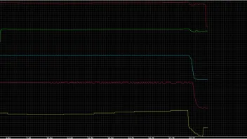

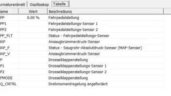

Klappe neu angelernt. Hat nichts gebracht.
Meine Vermutung, ist im Moment das Gaspedal, da ich ansonsten eine Fehlermeldung bekommen würde.
Gaspedal 100%, Drosselklappe 76%. ein Unterschied von 24% = Fehlermeldung.
Liege ich da richtig?
Die Drosselklappe öffnet bei nicht laufendem Motor optisch komplett, was gegen das Gaspedal spricht.

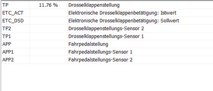

Werde jetzt nochmal das Gaspedal mitschreiben.

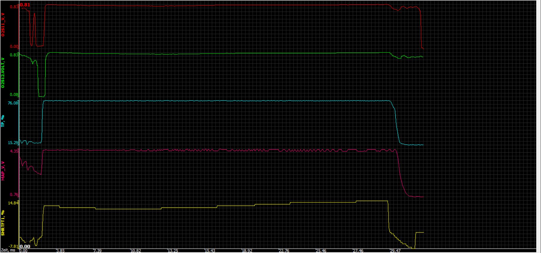

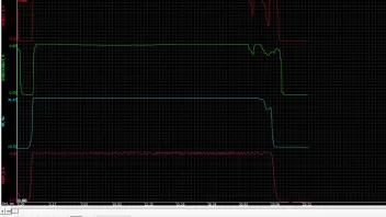

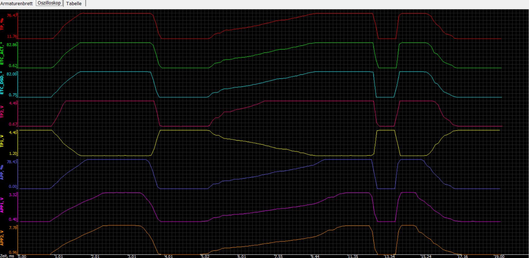

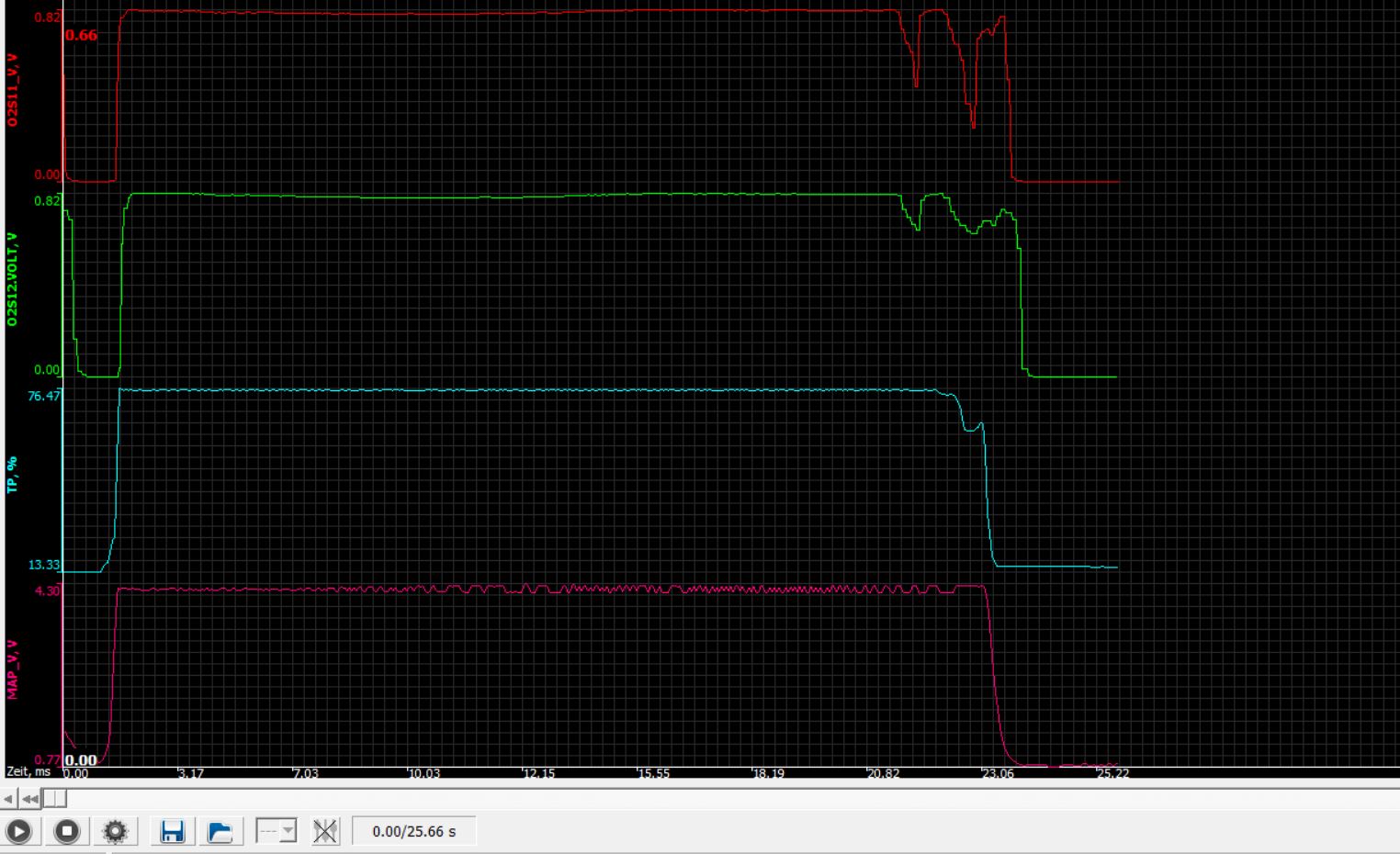

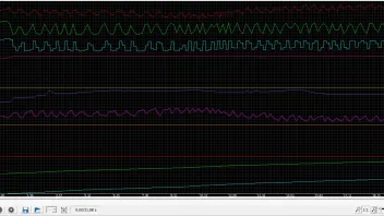

Der zweite Versuch.
Diesmal mit "pedal to the metal" :).
Bin gespannt, ob du da etwas erkennst, was nicht funktioniert.

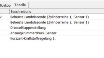

Ich hab bei der zweiten Aufzeichnung noch die Kurzzeit-Kraftstoffregelung 1. anstelle von FRP dazugenommen.
Gruß Klaus

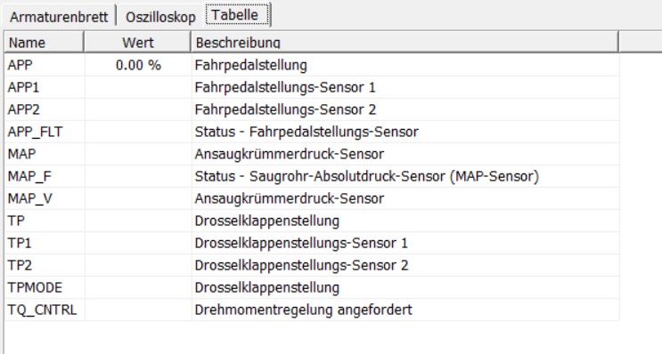

Ach so, FRP hab ich nicht gefunden. Gibt es eine Alternative, die ich einstellen kann?
Dann mach ich das nochmal.
pedal to the metal war es nicht.

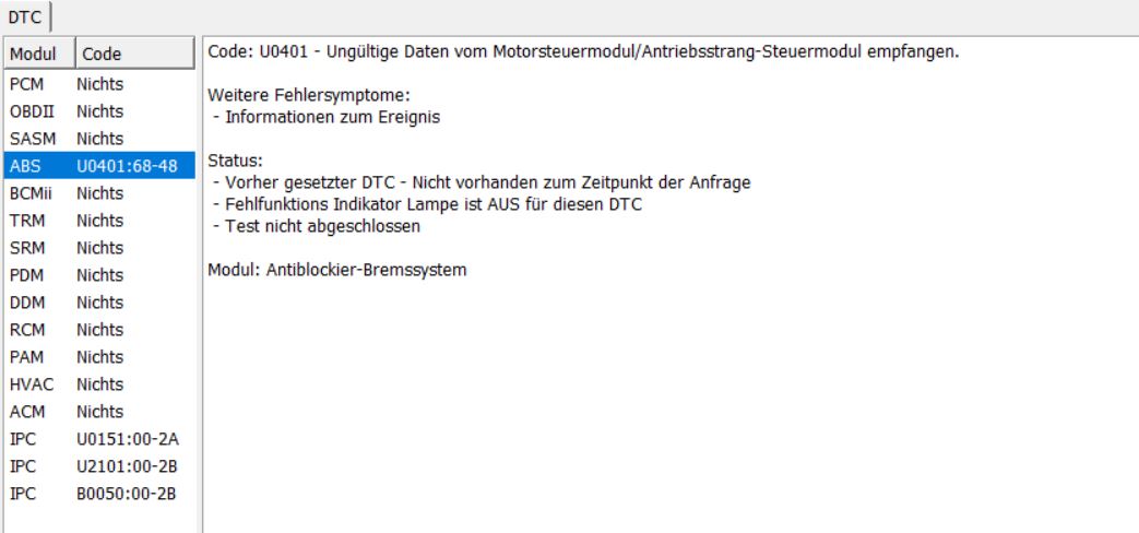

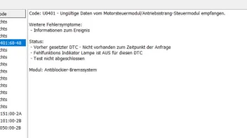

Die ABS Meldung ist auch wieder weg, nachdem ich den Speicher gelöscht habe.
Ich denke da sind noch einige Baustellen offen.

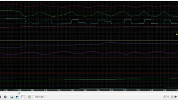

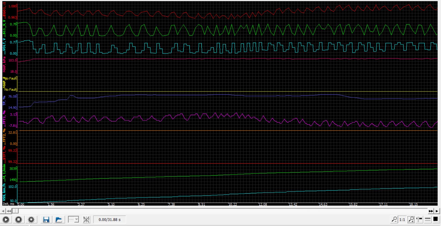

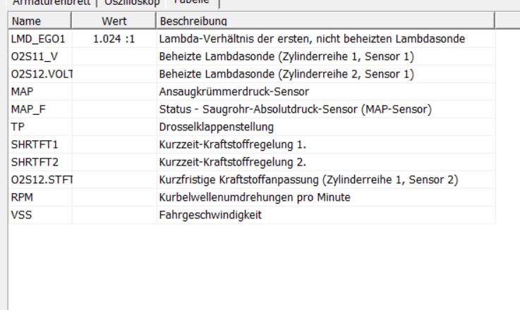

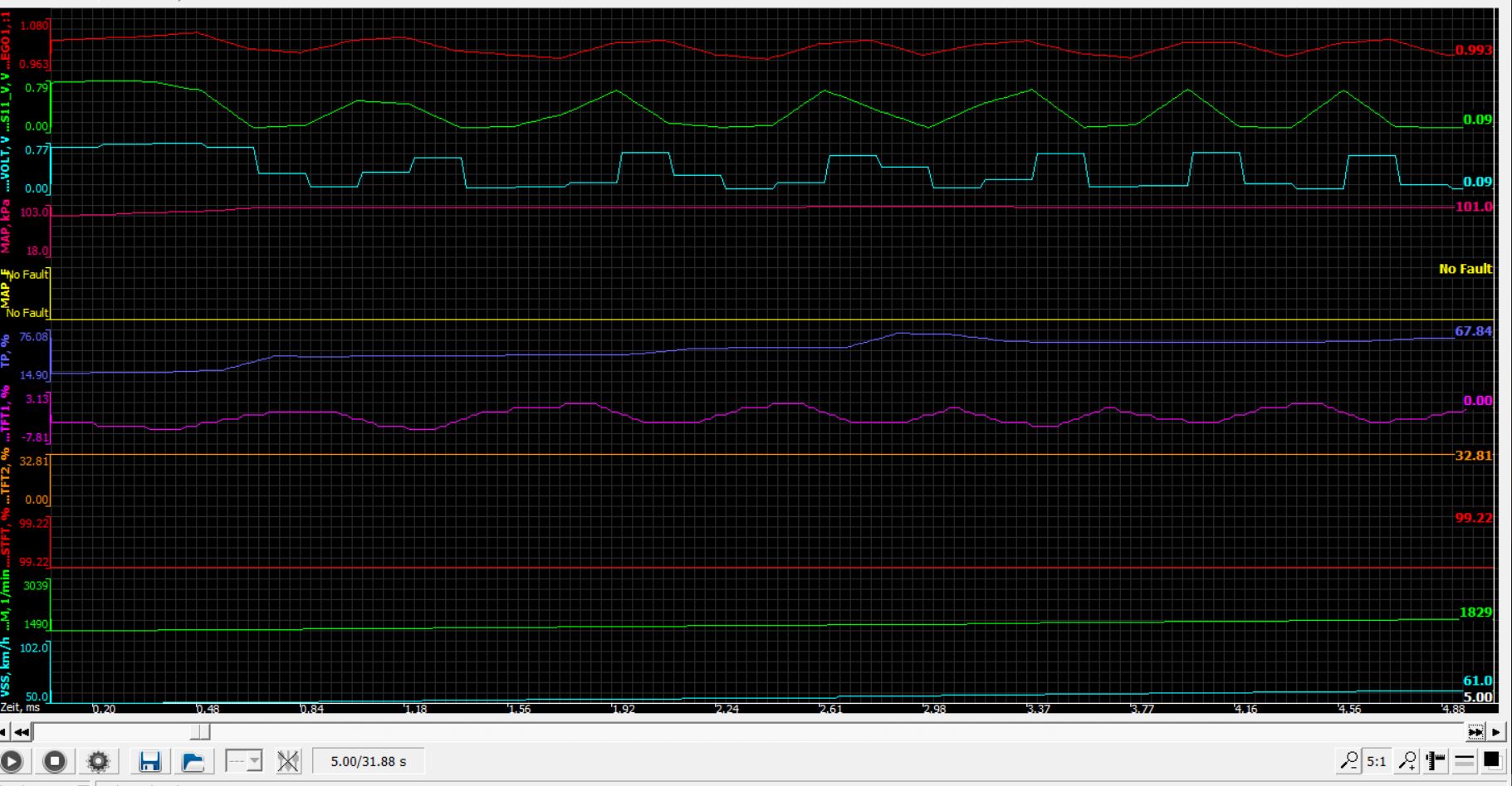

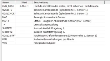

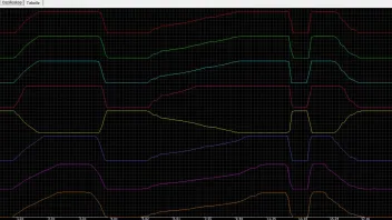

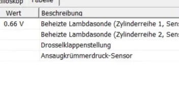

So, Aufzeichnung erledigt.
Beschleunigung im 5ten Gang von 1500 - 3000U/min.
Einen Luftmassenmesser MAF habe ich nicht. Ich habe dafür den Ansaugkrümmerdruck MAP mit reingenommen und ein paar Dinge die ich für wichtig hielt.

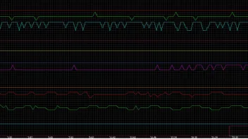

Das dritte Bild zeigt nochmal einen Ausschnitt.
Bin mal gespannt, was man daraus erkennen kann.
Gruß Klaus

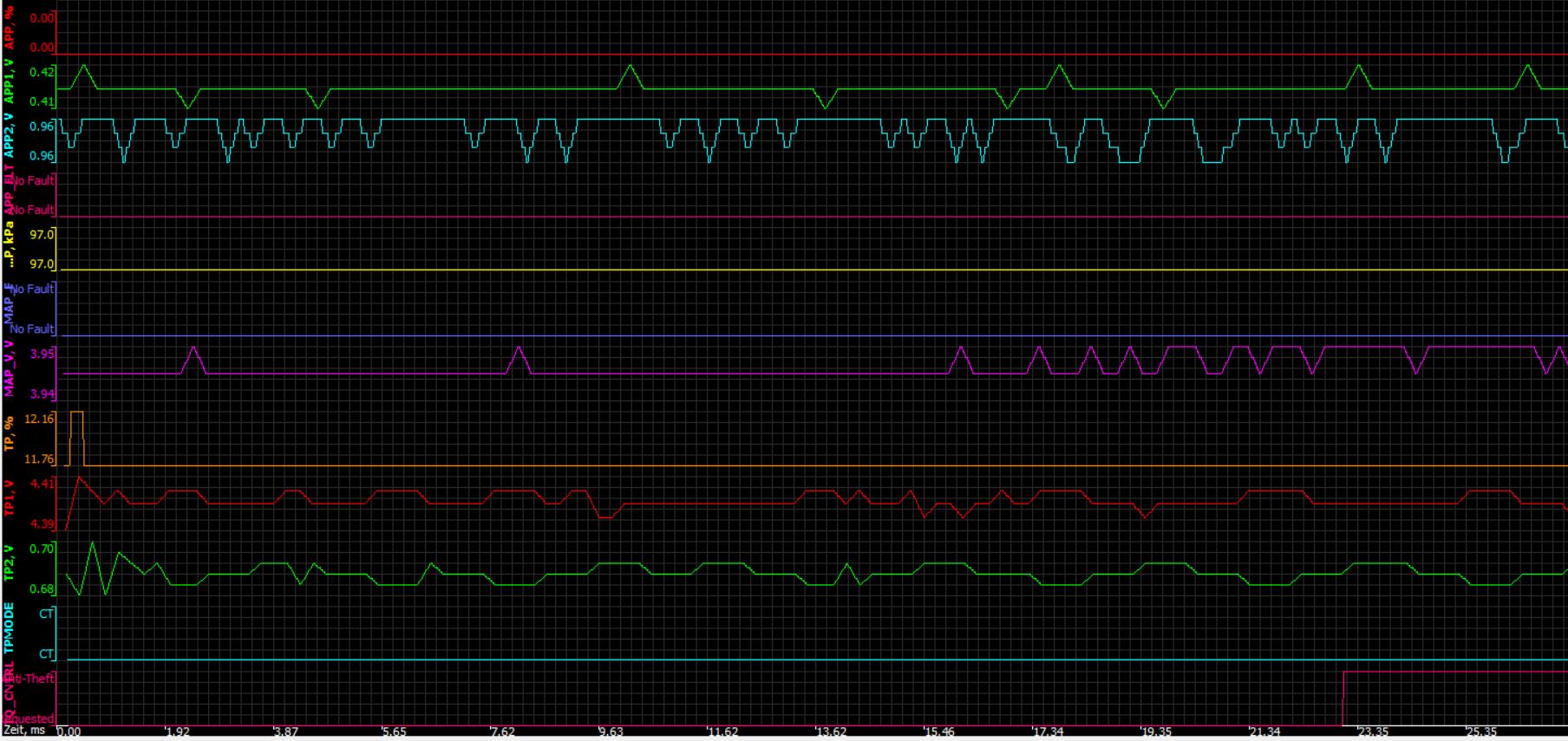

Hallo Digdog,
da mach ich nochmal eine Aufnahme.
Werden da noch irgendweche Parameter benötigt, die ich mitschreiben soll?
Ich denke mal nur die Lambdasonde wird nicht reichen.
Hab halt das Problem dass ich Diagramme eigentlich lesen kann, aber mir die Referenzdaten fehlen. Also wie muss es aussehen.
Im Moment läuft er auch recht gut. Fahre allerdings gerade nur kurze Strecken. Zur Arbeit und zurück. Werde den Rechner jetzt jeden Tag beim Fahren drannhängen.
Irgendwann muss ja was zu finden sein.
