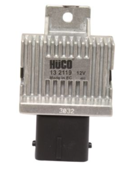

Was mir aus den verschiedenen Threads nicht klar wurde ist, ob meiner ein Vorglüh-Relais oder ein Glühzeit-Steuergerät hat.
Suche ich in den diversen Online Katalogen gibt es eines ab FL und das hier ohne jegliche Baujahresangabe.
