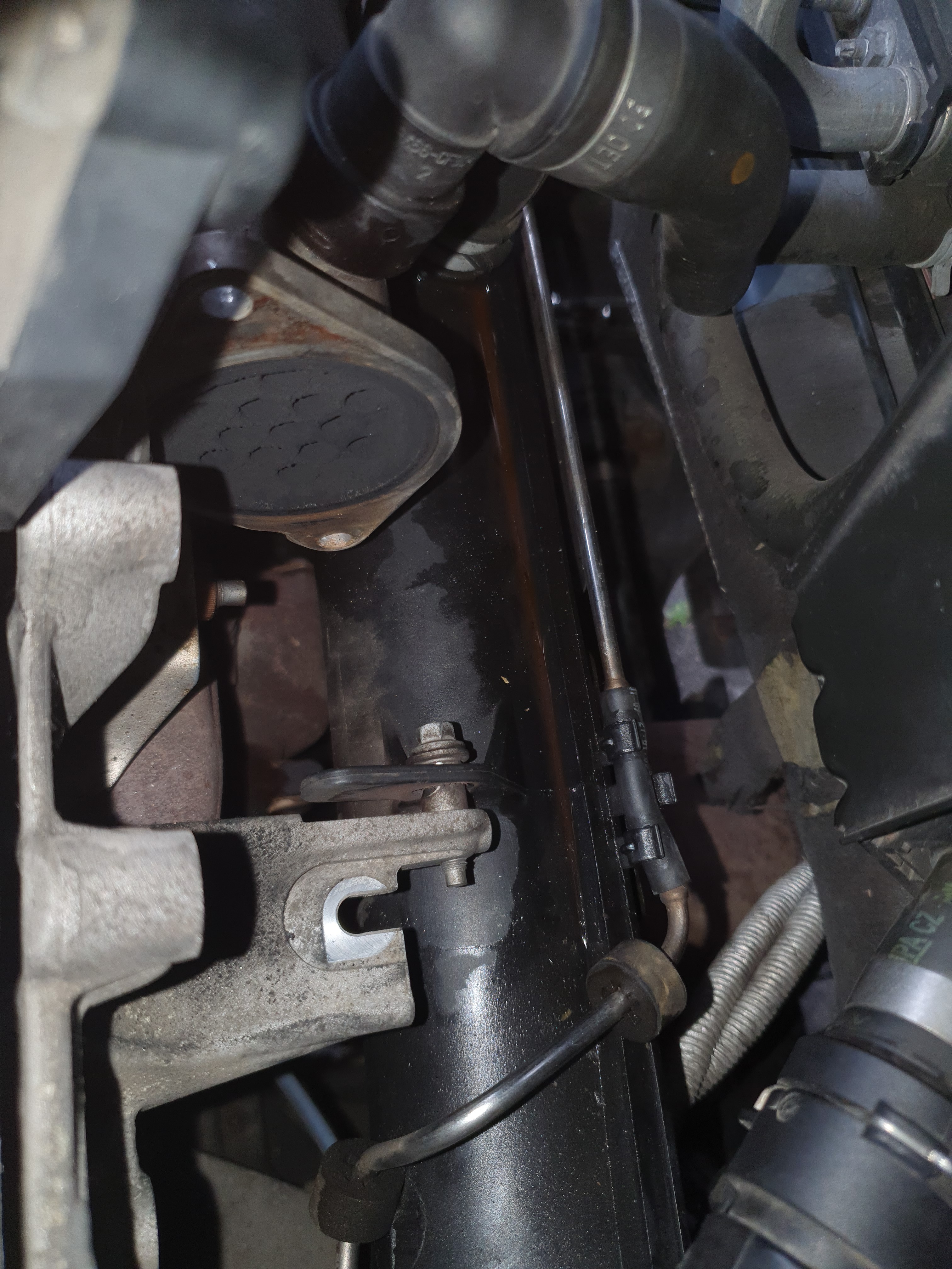

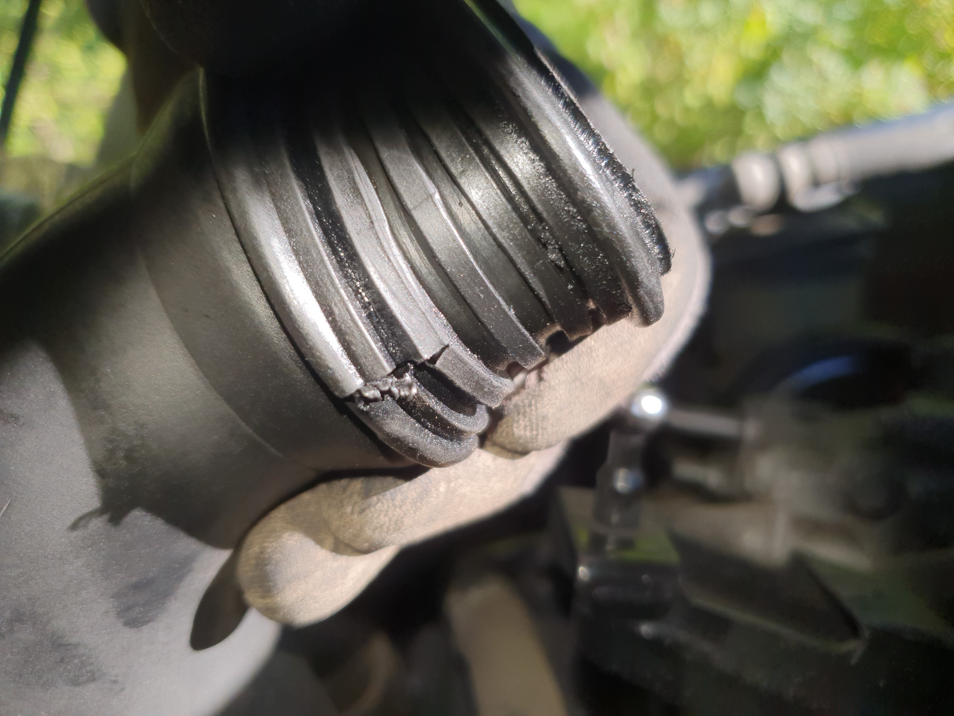

    Dann habe ich mir eine Rauchmaschine und einen aufblasbaren Stopfen mit Innenrohr bei ebay besorgt und eine Undichtigkeit im Ladeluftschlauch direkt vor der Saugrohrklappe gefunden. Der war besonders tückisch auf der Unterseite, wo man ihn nur schlecht erkennen kann (s. Foto). Nach der provisorischen Abdichtung lief der Motor wieder rund. Die provisorische Abdichtung ist allerdings nicht ganz dicht, weshalb im Steuergerät vermutlich noch folgender Fehler ermittelt wird:
    ===OBDII DTC P0069-P===
    Code: P0069 - MAP – Luftdruck-Korrelation
    Der sollte nach Austausch des Ladeluftschlauches verschwinden.

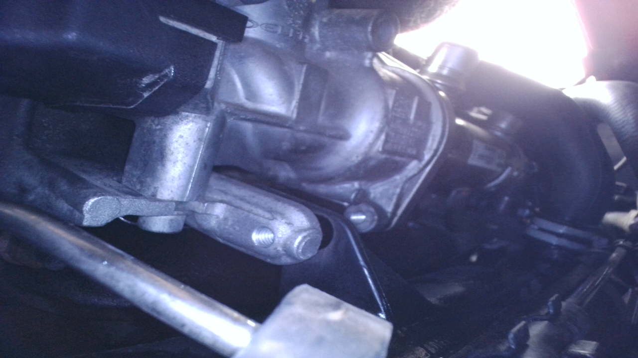

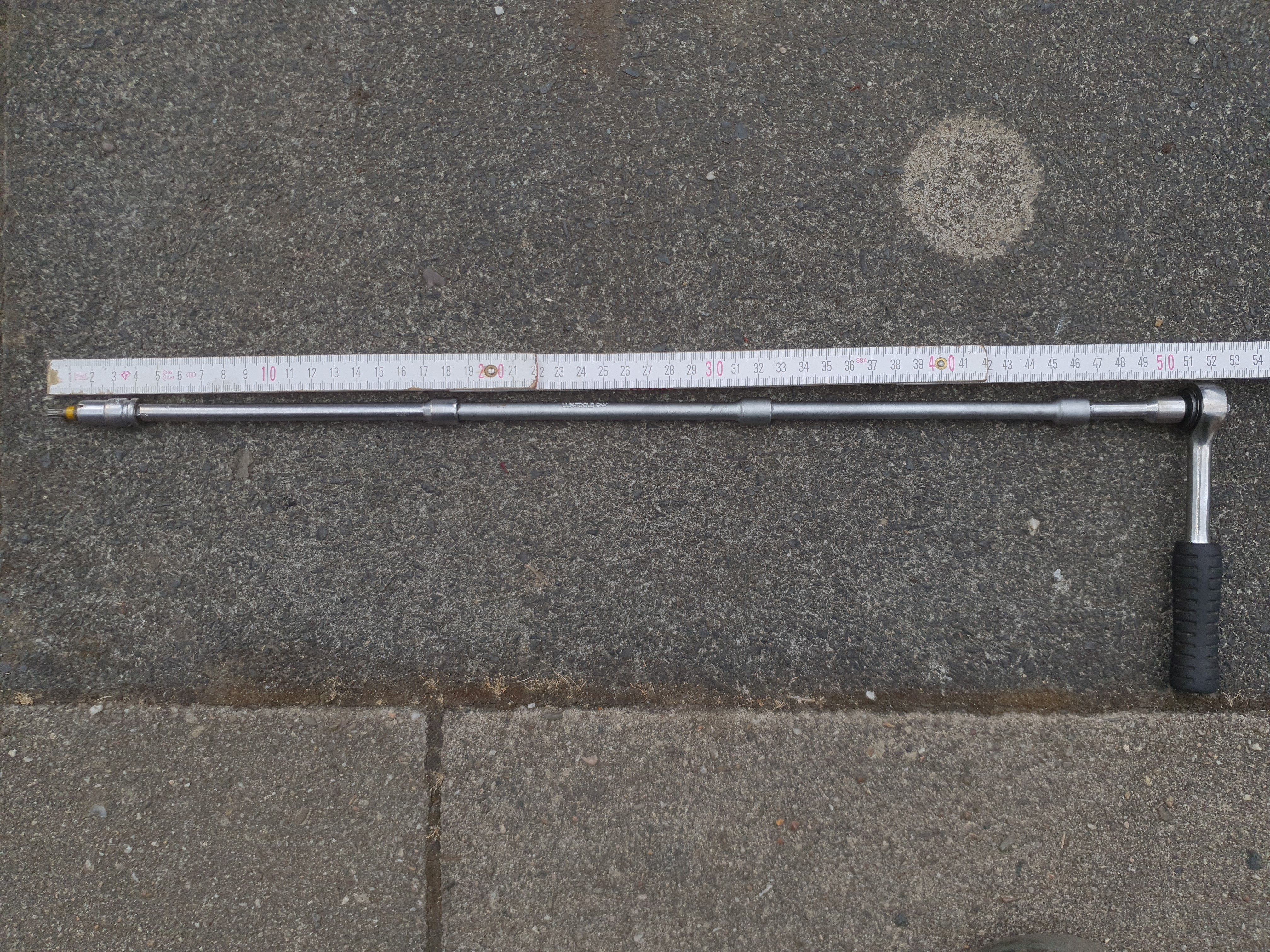

    • So nun zur letzten Schraube (Tx30), die von Unten im AGR-Ventil sitzt. Diese muss nur angelöst werden, da sie fahrzeugseitig in einer seitlich offenen Nut sitzt und einmal angelöst nach hinten herausgeschoben werden kann. Man kommt an die Schraube nur von unten heran und braucht dazu mehrere Verlängerungen und eine kleine Ratsche. Bei mir reichten insgesamt 54 cm Länge so gerade eben aus. Die untere Motorverkleidung muss dazu abgenommen werden. Ich hatte das Fahrzeug aufgebockt und mich auf dem Rücken liegen darunter gemacht. Man muss in dem eng verbauten Motorraum schon etwas mit der Taschgenlampe suchen, bis man die Flucht zur Schraube findet (s. Fotos aus dem slowakischen Forum). Man kann auch nur mit einem Auge nach oben linsen und braucht etwas Geschick um den Tx30 in den Schraubenkopf einzuführen. Sie lies sich leicht lösen.

    für den 2.0 TDCi (2009) habe ich in der Slowakei eine bebilderte Anleitung gefunden. Die Texte kann mann mit translate.google.de übersetzen lassen. Klasse finde ich die Lösung für die untere Schraube. Da sind ca. 4 Nuss Verlängerungen aneinandergsesteckt und die Schraube von unten gelöst worden. Alles gut bebildert, wenn man "Ortskenntnis":chinese: hat.
    http://www.forum.ford-club.cz/viewtopic.php?…=921265#p921265
