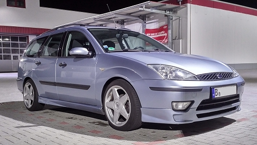

...eben. kunstlicht, kalt... da verrutscht schon mal die temperatur. ändert ja nix, dass die möhre toll aussieht. das habe ich sogar auf meinem alten 4,5" bb gesehen
