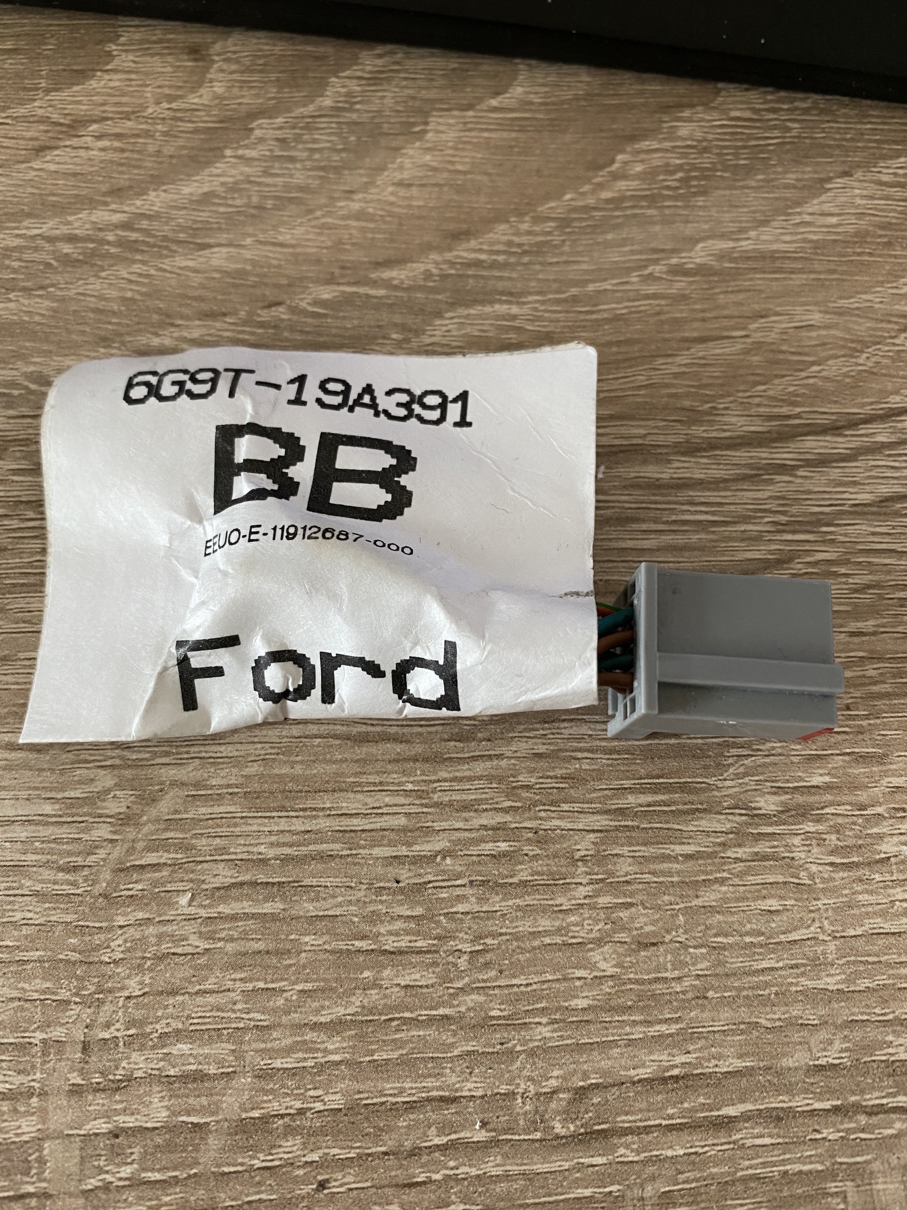

Deinen speziellen 6G9T-19A391-BB habe ich hier dokumentiert: https://mk4-wiki.denkdose.de/artikel/audio_…elegung_bb_8pol

Aber was den 8poligen Stecker betrifft, bei dem 19c112-Modul ist der AUX-Anschluß ebenfalls über dieses Modul geschaltet. Beim alten 19g488-Modul wie du es bisher drin hattest da reichen 8 Pins, da wird ja lediglich das Micro drübergeleitet. Beim 19c112 wie gesagt da reicht das eben nicht mehr weil darüber unter anderem die AUX-Verbindung läuft.
Also das soll heißen ......das es mit USB nix wird.....bzw. ich noch zusätzliche Leitungen legen müßte.....falls es so ist , wo und wie dann ?
So zum Thema zurück....ich habe jetzt das Nokia Modul drangehängt und wird erkannt....Bluetooth funktioniert ...Telefonfunktion wieder vorhanden....ob Aux - Wiedergabe funktioniert ....weiss ich jetzt nicht, da ich den zusätzlichen Kabelbaum nicht entfernt habe.....am Loop - Kabel brauche ich nix zu ändern , ist ein BB und wäre für die Änderung auf USB korrekt weil ja immer von BA gesprochen wird ?
Sollte auch so richtig sein....oder ?

Was ich jetzt noch gesehen habe ich habe zwar einen BB Loop Kabel aber der ist nur 8 Polig.....
Nö eigentlich nicht.....hatte über Handy geschrieben....sehe jetzt auch ....da gab Probleme mit der Freischaltung ...sollte nochmal neu anlegen....jetzt ist es freigeschaltet....
Werde ich später wenn ich den Kabelbaum prüfe mal nach sehen ....muss ja zwingend BA bzw BB sein....muss ja ebenfalls nur umgesteckt werden...
Wenn ich das richtig deute müssen 2 Pin´s umgesteckt werden und zusätzlich ein 2 Adriges hinzugefügt werden Blau 6 - 8 ( Brücke ) Braun 5 - 7 ( Brücke )
Umgepinnt 7 auf 3 und 8 auf 4 .....meine aber beim einbauen BA gesehen zu haben.....werde ich ja nachher sehen .....

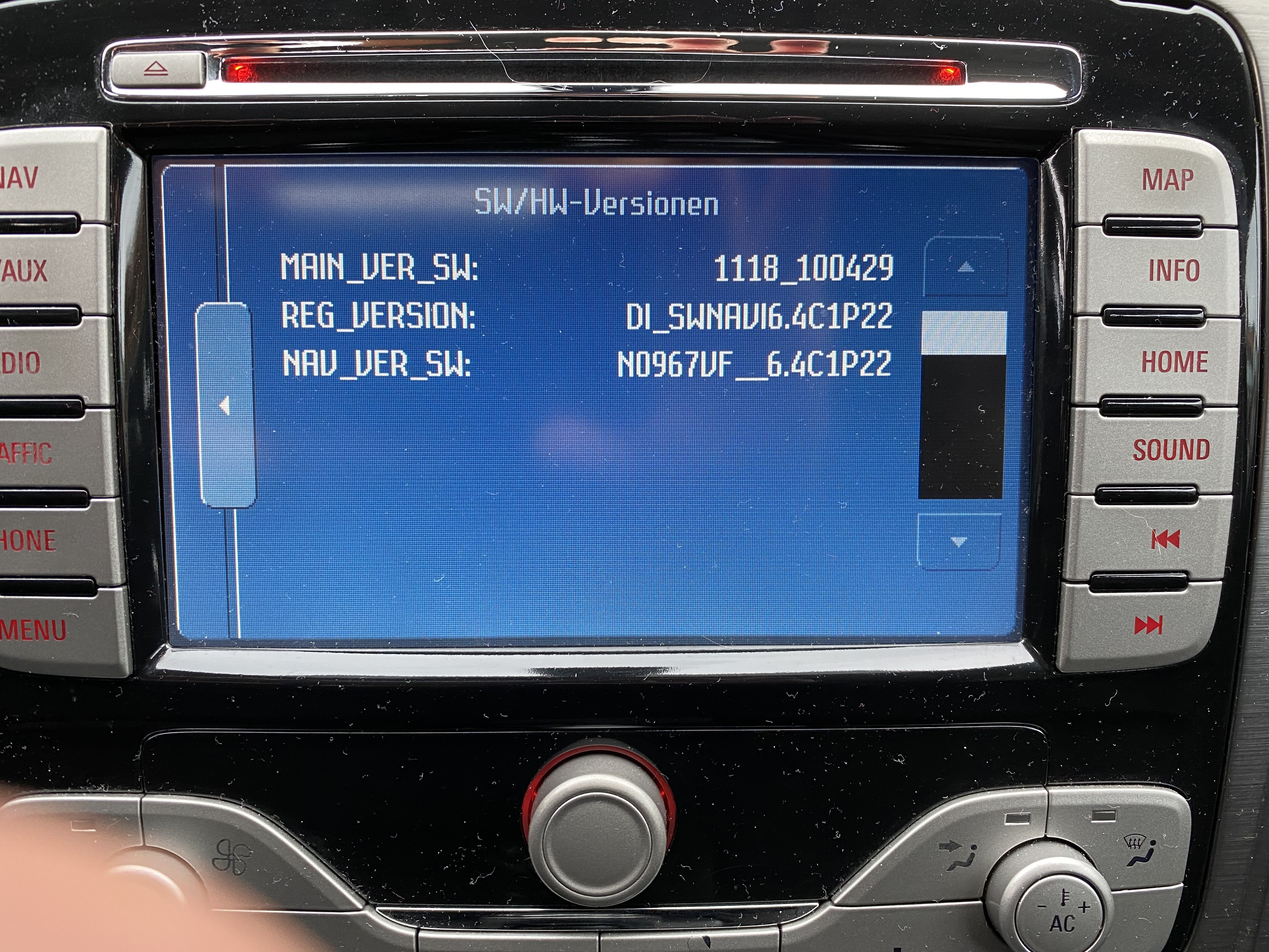

So Rückmeldung......der USB Elm kam heute mit 2 Tage Verspätung an...nach anfänglichen Verbindungsprobleme hat er sich mit Mondi verbunden und konnte es umcodieren...
Ergebnis.....nix.....das Gleiche ....kein Bluetooth und auch kein AUX.....es war ja nur 2 mal auf Seite 5 das mit dem NAVI umzuändern ( IPC & BCM )...
