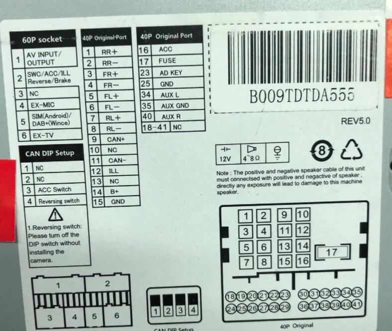

    Den ACC hab ich mir vom Zigarettenanzünder geholt und auf den Pin 16 vom Radio gelegt, der war als ACC markiert. Für den Fall das das nicht geht, hatte ich auch das dünne rote ACC-Kabel vorbereitet. Jetzt muss ich noch das Problem mit dem GPS und den Lenkradtasten lösen, irgendwie will er noch kein GPS-Signal empfangen. Aber das ist erstmal nicht so dringend.

    Update: Habe Deren Test durchgeführt und das Radio ging an. Also Kabelbaum B und dort ACC und Batt+ mit dem 12V Dauerplus vom Quadlock und GND mit GND verbunden.
    Habe auch das gelieferte Quadlockkabel geprüft. Ergebnis alle Kabel durchgängig.
    Quadlocks verbunden und ins Radio gesteckt. Keine Reaktion auch nicht mit Motor an.
    Dann habe ich aus reiner Neugier das ACC- Kabel dazu mit dem 12V Dauerplus (Pin 15) verbunden und siehe da, das Radio geht an. Geht dann allerdings auch an wenn Zündung aus ist.

    Nun stellt sich mir die Frage liegt es nur am ACC den er im Quadlock nicht hat? Dann müsste ich ja irgendwo her normale 12V+ nehmen, die bei Zündung aus auch aus sind, bzw. nach einiger Zeit abschalten.

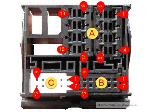

    Ich habe gemerkt, das die die Ports am Quadlock anders nummeriert haben, aber irgendwie passt es trotzdem nicht.
    Es ist echt irritierend, aber ich werde wohl ums umstecken nicht drumherum kommen. Die Frage ist nur was muss wohin. Einiges erklärt sich mir von alleine, aber anderes eben nicht. Und da denke ich sind eure "Augen und Erfahrung" deutlich hilfreicher. Wenn ich das recht sehe, muss ich auch noch SWC1, SWC2, ACC, GND und Batt+ vom B-Kabelbaum des Radios irgenwie mit dem Quadlock zusammenbringen. Kammer B und C vom Quadlock finden ja fast keine Verwendung auf Radioseite, nur Pin 23,25.34,35 und 40 die aber nicht mit Belegung von Kammer B und C passen.
    So, ich habe Antwort aus China bekommen. Haben mir auch auf meine Bitte die Portbelegung des Quad vom Radio gesendet.
    Naja was soll ich sagen, auf den ersten Blick sehe ich, das die Plätze komplett anders belegt sind. Z.B. bei Ford 15 (gelbes Kabel +12V), bei denen GND.
    Ich werde nachher nochmal alles hochladen, in der Hoffnung das mir von Euch jemand helfen kann, die Kabel dann entsprechend richtig umzustecken bzw.
    die richtigen Zuordnungen sagen kann.

    Du sprichst jetzt von der Verbindung zum orig. Quadlock-Stecker? da fehlt auf dem mitgelieferten nur das Kabel für Kontakt 13 "Alarmanschluss" vom BCM , ansonsten ist für alle vom Auto kommenden Kabel des Quadlock ein Kabel da. Mich irretiert nur, das die so direkt zum Radio gehen, dann könnte man auch direkt den orig. Ford Quadlock anstecken. Das hab ich ausprobiert, geht aber auch nicht. Von daher werden da ein paar Kabel falsch gesteckt sein oder das Radio selbst defekt. Aber ohne zu wissen wo da die 12V+ reingehen , lässt sich ja nichts prüfen. Und China meldet sich frühestens nächste Woche, wegen Betriebsferien, irgendsoein Fest in Hongkong.
    Update: gerade nochmal nachgeschaut, es fehlt auch Kontakt 11 "GND Signalpegel", aber keine Ahnung für was der sein soll
