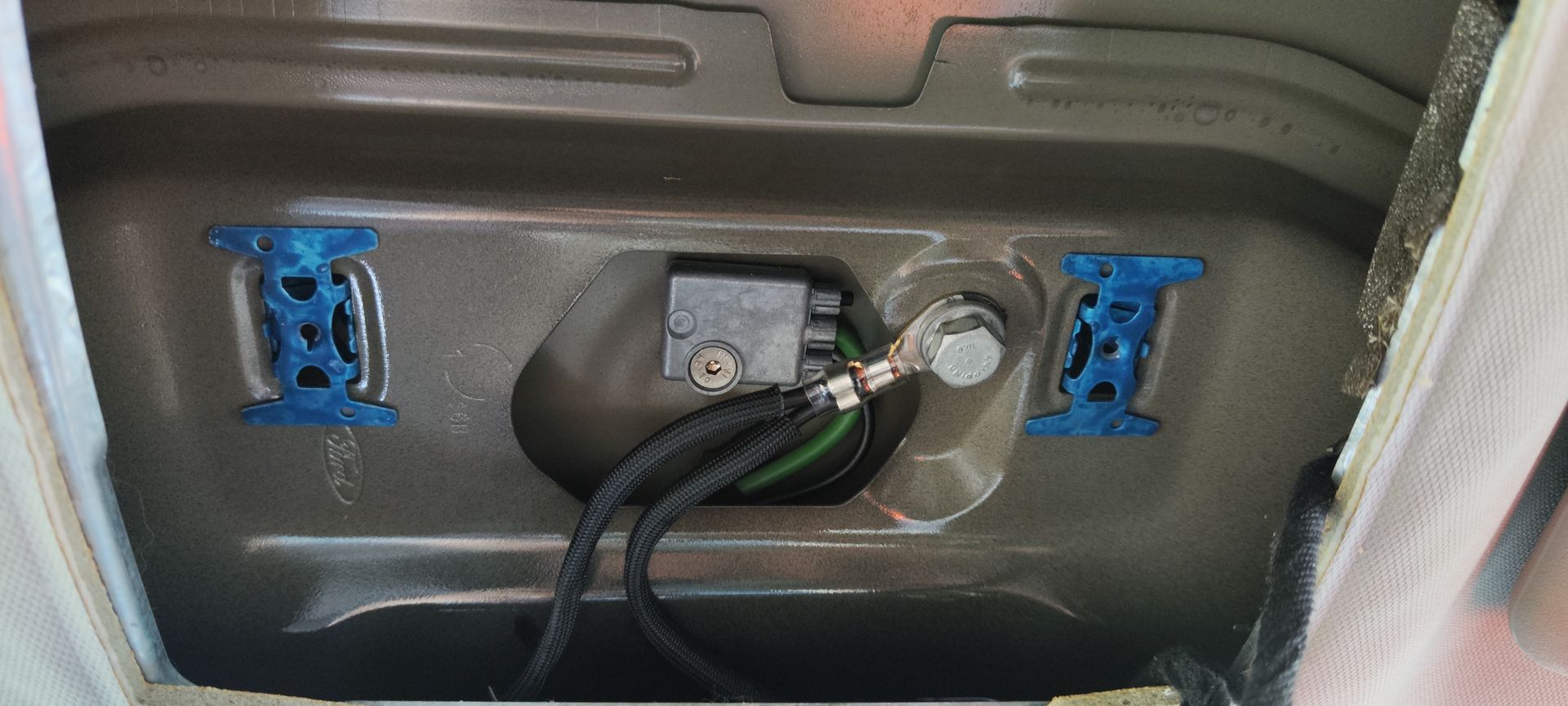

Bei Betrachtung der Bilder oben kann man aber auch sagen das es eine geringe Chance gibt das sogar die inneren passen wenn man nur die Kunststoff Blende oberhalb der Kennzeichenmulde tauscht.
Aber ist ja alles nur Gerede solange es niemand wirklich ausprobiert. (Was ich nicht sein werde) ![]()
