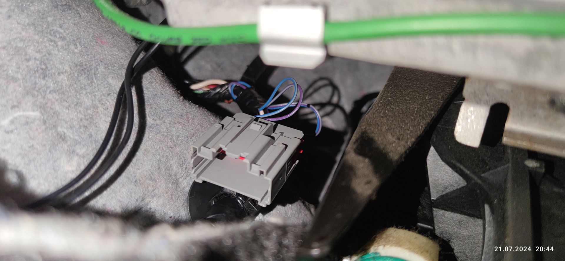

Kann mir nun noch jemand sagen wofür der graue Stecker im Fußraum ist? Vorrüstung? Für?

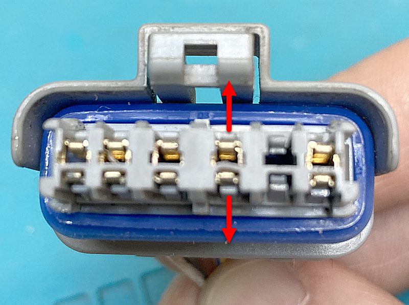

Alles anzeigenHa, ich bin besser sortiert als ich dachte, gleich der oberste Stecker in der Kiste, sogar am Kabel mit "AGR" beschriftet
Ist wie schon vermutet ein Delphi (heute Aptiv) Modellserie "Sicma". Gibt es auch im Zubehör:
- https://www.automotive-connectors.com/fci-211pc069s0…whoCWNUQAvD_BwE
- https://errebishop.com/de/automotive-…ig-schwarz.html

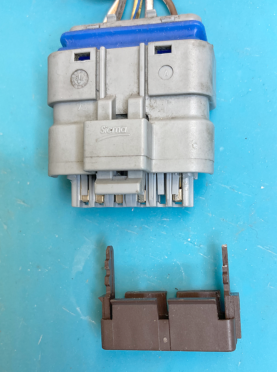

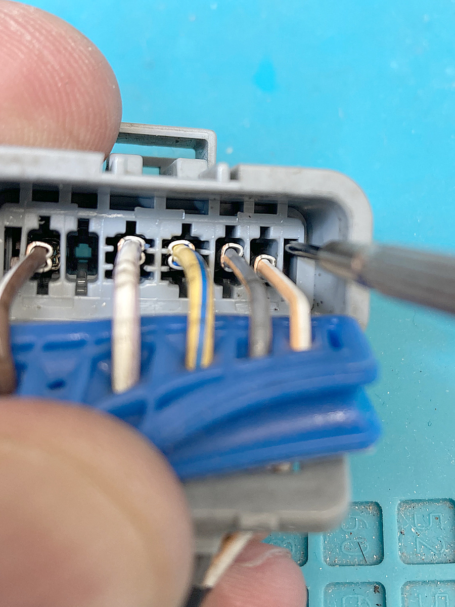

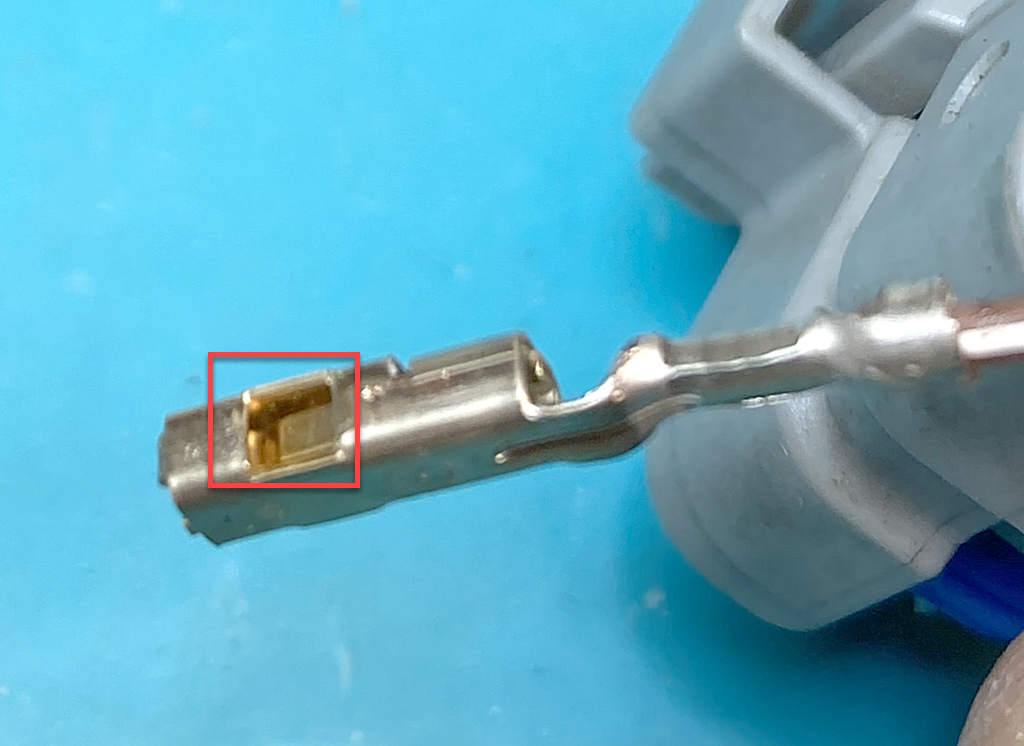

Habe dann gleich mal für Dich eine kleine Auspin-Anleitung gemacht:
Zum öffnen hebelt man den oberen Deckel hoch und klappt ihn um (nicht reißen, der ist an zwei Stellen flexibel mit dem Gehäuse verbunden):
Die innere Dichtung vorsichtig raushebeln. Anschließend in den äußersten Langlöchern mit einem flachen, breiten Schraubendreher die vordere, braune Kappe rausdrücken. Dabei stufenweise links und rechts drücken:
Nun liegen die Kontakte frei. Die Pins sind auf den gegenüberliegenden Seiten mit Haltenasen im Gehäuse aritiert. Diese muss man vorsichtig (nicht brechen!) und gleichzeitig oben und unten hochbiegen, dann kann man den Pin zur Kabelseite hin rausziehen:
Die Kontaktflächen sind vergoldet, nicht ohne Grund. Man sollte beim Kauf eines neuen Steckers auf diese Güte achten.

Gibt es denn nicht spezielle Werkzeuge dafür? Um Kabel einzupinnen?
Ich kenn mich nur mit Netzwerkkabeln aus aber nicht mit solchen Kabeln/Steckern.

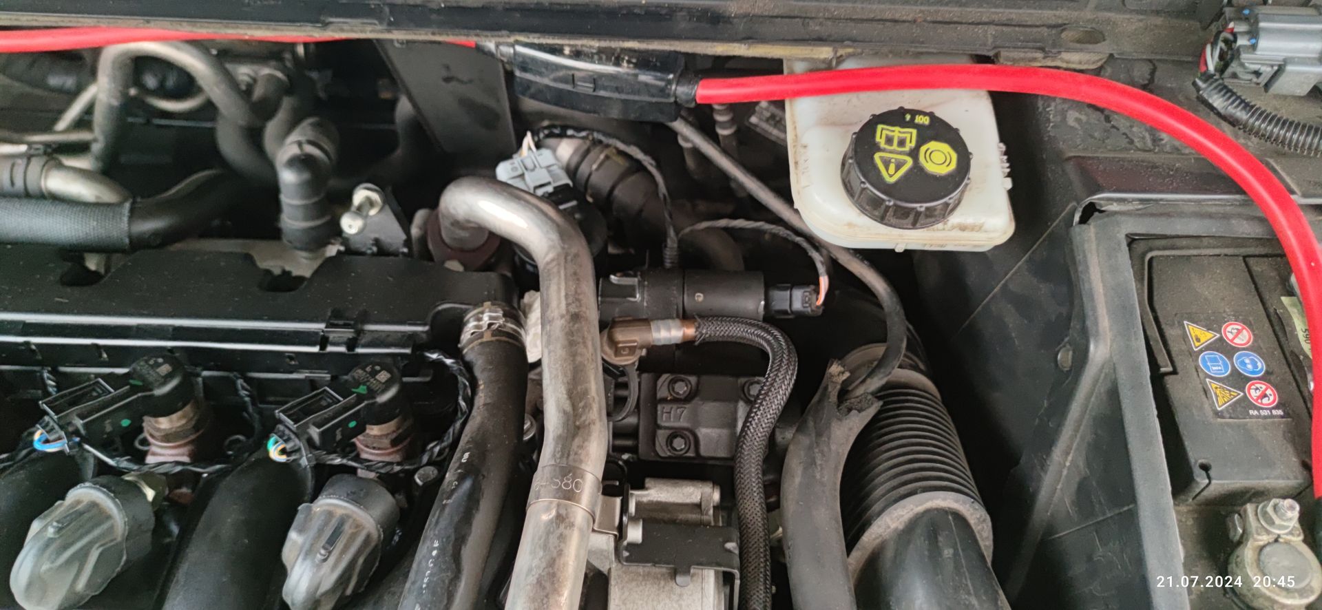

Das Leck gefunden habe ich bereits.
Zumindest ist es die einzigste Erklärung die ich habe.
Einer dieser schwarzen Nippel von der Rücklaufleitung, da war / ist der O-Ring defekt gewesen. Da hat es mir am 3. Zylinder permanent den Diesel rausgedrückt. Teilweise hats den Diesel da auch im kompletten Motor verteilt (äußerlich). Trotzdem kann ich mir nicht erklären wie er da hoch in den Stecker kommt.

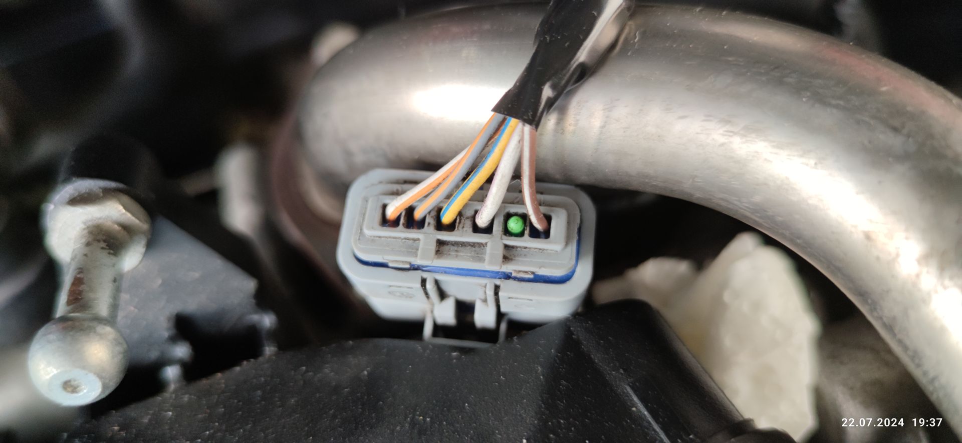

Als ich das das erste mal festgestellt habe, habe ich den Stecker gründlich gereinigt und Trockengelegt. Nach einer kurzen Testfahrt war der Stecker wieder nass. Ich bin mir recht sicher das es Diesel ist, aber ganz genau kann ich das auch nicht sagen. Wenn es Wasser wäre hätte der Stecker doch schon längst einen Kurzschluss erlitten oder?
Habe im ForScan auch keinerlei Fehlermeldungen wegen dem Stecker, wenn er ab ist bekomm ich sofort etwas mit EGR Stromblabla...aber wenn er steckt ist alles in Ordnung und keine Fehlermeldung.

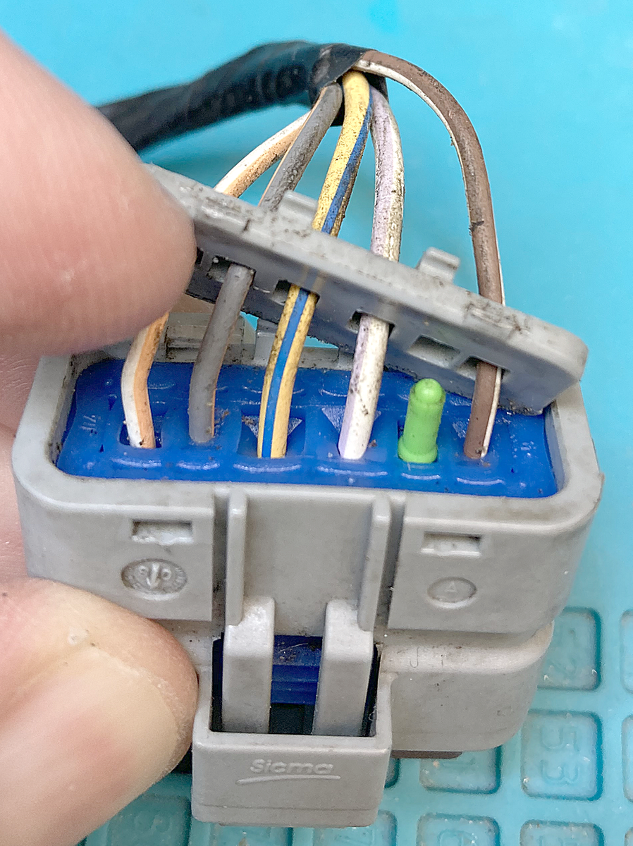

Achja, was benötige ich denn für ein Werkzeug um den Stecker umzupinnen? Ich hab sowas leider noch nie gemacht
Alles anzeigenJa, das ist ein sogenannter Blindkontakt, der das Loch in der Mattendichtung (hier blau) des Steckers bei Minderbestückung verschließt.
Ohne das Teil wäre der Stecker undicht.Was man aber auch sieht: Die blaue Mattendichtung ist total gequollen und hat den grauen Deckel aus seiner Position nach oben gedrückt (Die Rastnasen sind nicht dort wo sie hingehören, siehe "Fenster" etwas tiefer).
Das kommt vom Diesel, der im Stecker war / ist. Ähnliches passiert bei Benzin im Stecker.
Unterschied: Wenn das Benzin wieder verdunstet ist, geht die Dichtung nahezu auf Originalgröße zurück, beim Diesel leider nicht.
Hier kenne ich Fälle, da hat die gequollene Dichtung die Leitungsisolierung bis auf das Kupfer hin weggequetscht und damit die Leitung undicht gemacht.
Meine Empfehlung ist, den Stecker zu tauschen sobald der Dieseleintrag behoben ist. Das Umpinnen der Kontakte geht einfach.
Größtes Problem ist teils, einen einzelnen Stecker zu bekommen. Hier am besten mit der Nummer auf dem Original-Stecker im Netz suchen.
Ja stimmt das hab ich vergessen zu Erwähnen.
Das war mir auch aufgefallen das die Rastnasen garnicht mehr richtig sitzen. Habe es aber auch nicht hinbekommen das ganze wieder zurückzudrücken.

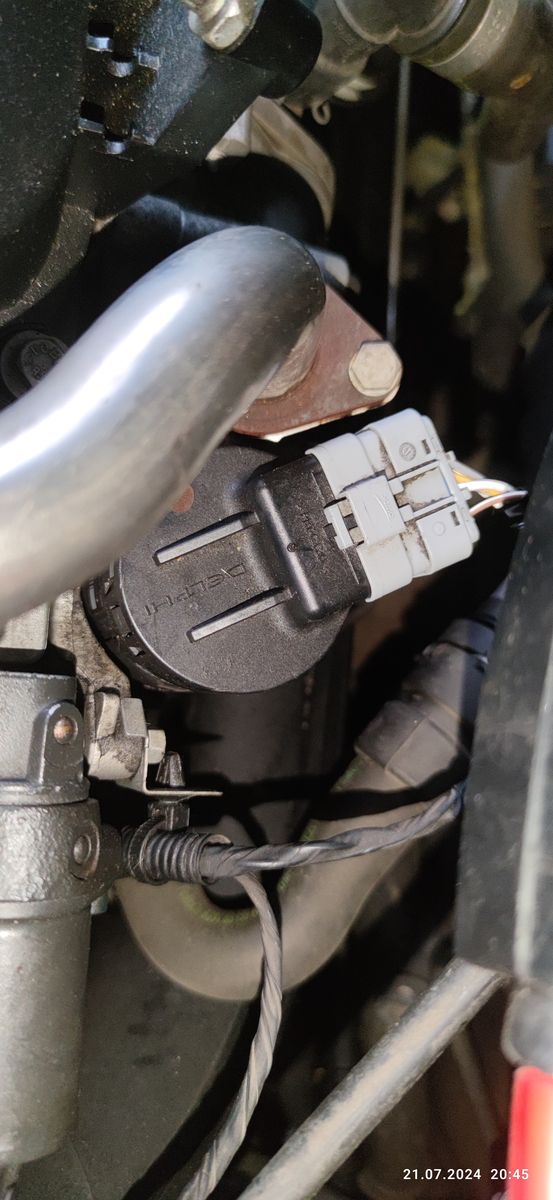

Aber die große Frage bleibt ja, wie kommt der Diesel da rein?
Also, neues AGR Ventil dann sollte das nicht mehr passieren können oder?
Den Stecker zu ersetzen ist natürlich ne gute Idee, da muss ich mal schauen wie ich an sowas rankomme. (Schrottplatz?)
Hallöchen,
also in dem Stecker sollte kein Diesel vorhanden sein. Da wird wohl dieses Delphi Teil defekt sein.
War grad zufällig bei nem guten Kumpel der KfZler ist und er sagt auch da hat kein Diesel was drinn zu suchen. Er meinte es könnte mit dem AGR zusammenhängen. Irgendeiner Druckdose oder sowas. Weiss denn jemand was genau das für ein Bauteil ist? Denke mal auf dauer so rumfahren wird auch nicht gerade Gesund sein.
//Edit:
Also mein Kumpel hatte wohl recht, es ist das AGR Ventil. (https://www.autodoc.de/abakus/13528590)
Kann man das Problemlos selber tauschen oder ist da ein Werkstattbesuch dringend nötig?

Jedenfalls ist mir vor kurzem beim rumbasteln aufgefallen das ich im Fußraum Fahrerseite einen grauen Anschluss habe der allerdings nicht mit einem Stecker verbunden ist.
Ich konnte im Netz auch nichts darüber finden deswegen wollte ich mal Fragen ob hier vielleicht jemand weiß wofür dieser Stecker ist?
Dazu gleich meine 2. Frage, was ist das für ein grünes Kabel im Bild? Ist es normal das dieses in den Klammern verlegt ist?
Mir kommt es halt so vor als hätte der Vorbesitzer eventuell irgendwelche Sachen gemacht und ich wollte mal rausfinden was das sein könnte.

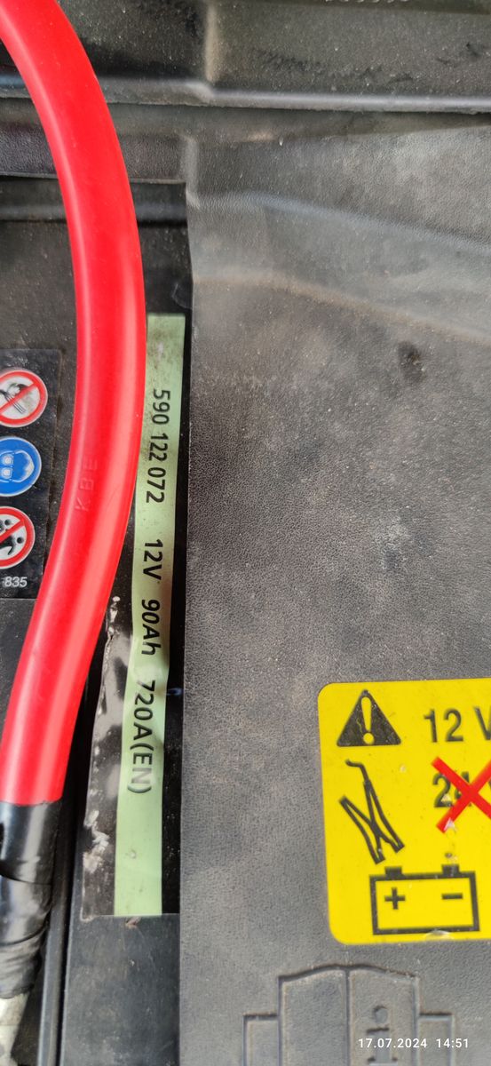

Dazu ist mir vor kurzem aufgefallen das eine viel zu Große Batterie verbaut ist.
Ist wohl eine Varta Black Dynamic mit den Abmaßen
353 x 175 x 175
laut MK4 Wiki passt aber maximal eine mit den Abmaßen:
315 x 175 x 175
Der Batteriekasten sieht dementsprechend auch aus. Daher wollt ich mal Fragen ob das ganze Probleme machen könnte oder eventuell auch verursacht hat?

Ich habe seit geraumer Zeit das Problem das mein Motorblock laufend voll mit Diesel ist.
Habe mich mit dem Thema jetzt schon länger auseinandergesetzt und so wie es aussieht ist wohl ein Anschluss an der Dieselrücklaufleitung undicht. Habe den Anschluss mittlerweile abgebaut und warte auf einen neuen Dichtring für die Rücklaufleitung, in der Hoffnung das ich es damit wieder Dicht bekomme. (Falls da jemand Tips hat immer her damit)
Jedenfalls hab ich als ich mal wieder meinen Motorblock vom Diesel befreit habe, zufälligerweise auch mal den ein oder anderen Stecker mir angeschaut. Dabei ist mir beim Abziehen von folgendem grauen Stecker aufgefallen das dieser voller Diesel war/ist.
Daher wollte ich wissen:
- Was ist das für ein Bauteil?
- Ist es normal das dieser laufend voller Diesel ist oder dürfte das nicht sein?
- Welche folgen kann es haben wenn der Zustand so bleibt?
- Der Stecker hat glaub 5 oder 6 eingepinnte Kabel, eines davon ist aber nur eingepinnt und dann direkt wie "abgezwackt" also es steckt nur so ein Stummel von Kabel drinne, ist das normal?
Es handelt sich um folgenden Stecker:
So das wars erstmal und ich hoffe ihr könnt mir weiterhelfen.
Zum Thema Batterie übrigens: Ich habe mir die Tage eine neue Batterie bestellt (Exide, 75h mit den richtigen Abmaßen). Diese werd ich also so oder so austauschen.
