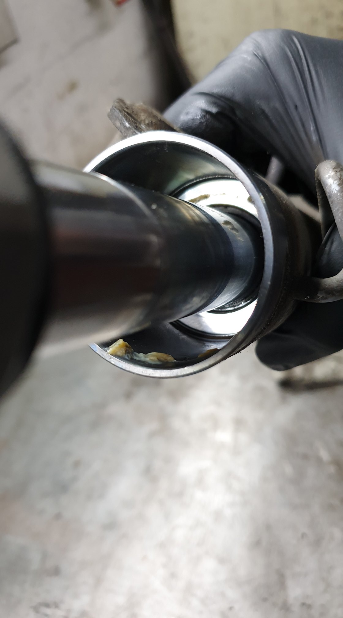

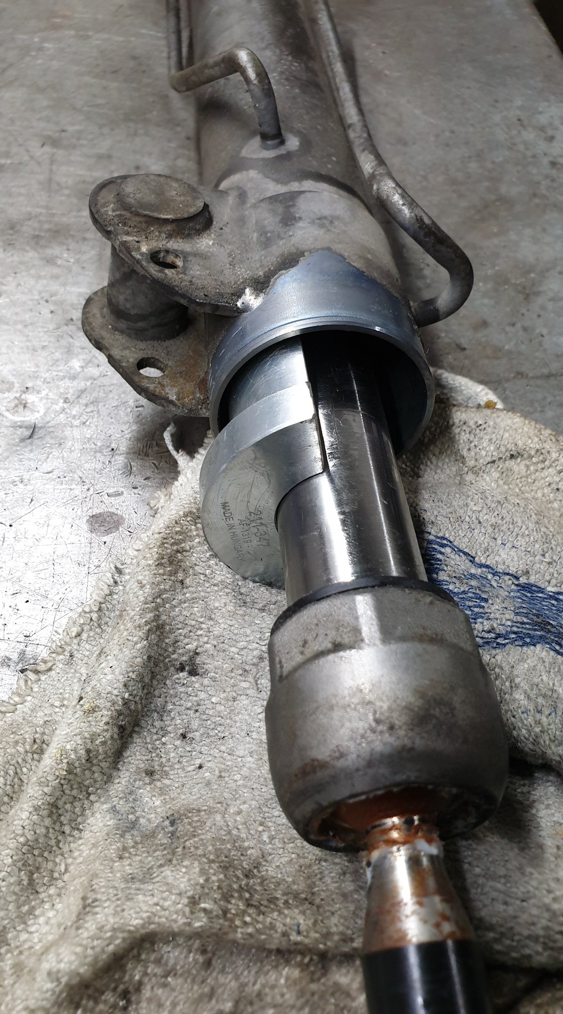

und Querlenker würde ich komplett nehmen und nicht nur diese doofen Buchsen allein .. alle anderen Lager sind ja genau so alt und diese blöde Arbeit beim abpressen kannst Dir sparen
Also ohne das Werkzeug brauchste gar nicht anfangen ... da machst Dir die Lenkung ggf. kaputt
ohne Werkzeug drückste halt das innere Lager aus Plastik kaputt ...
