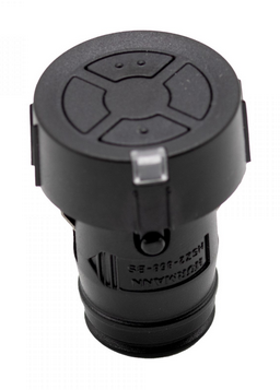

    USB wäre für mich am nützlichsten. Ggf. einen Mehrfachverteiler.
    Es gibt noch Funkschalter für Garagentore, aber wer will schon nach hinten fassen.

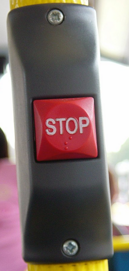

    Wenn man oft und viel das Kindertaxi ist vielleicht sowas: :lol:
    Fehlt natürlich noch die Signalanlage...
