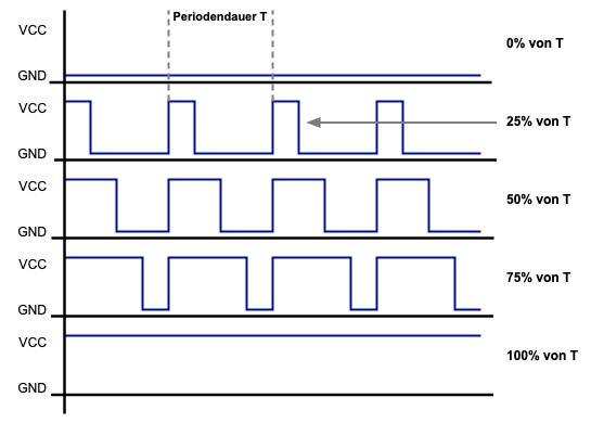

    Ne, das ist ein PWM-Signal, das hat keine Kodiermöglichkeit. Es werden dann einfach zwei gleich geregelt.
    Das PWM-Signal ist mir schon klar, ich weiß nur nicht, was die Elektronik im Lüftermodul daraus macht.
    Könnte ja sein, dass bei 2 Lüftern in Abhängigkeit vom Verhältnis "an" / "aus" unterschiedliche Ansteuerungen hinterlegt sind und erst ab einem gewissen Prozentsatz z.B. der 2-te Lüfter zugeschaltet wird. Oder erwarte ich da zuviel von dem Modul?

    Vermutlich werden je nach Anforderung über das Lila Kabel manchmal beide Lüfter aktiviert, manchmal nur einer und das ggf. für beide mit variabler Drehzahl. Ich weiß nicht, ob mir das eine zuverlässige Lösung wäre, solange ich nichts über die Ansteuerlogik weiß.
