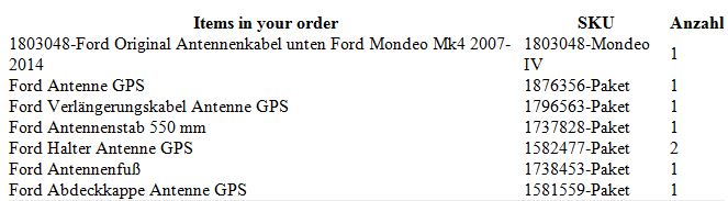

    Also ich habe den Umbau in 2020 gemacht und damals auch den neuen Antennenenfuß mit "ohne GPS" montiert (mich auch über den erforderlichen Tausch des Kabels geärgert). Ich habe keine neuen oder anderen Windgeräusche durch Fuß und Antenne feststellen können. D. h. ich habe keine Geräusche, welche ich Fuß und Antenne zuordnen könnte.
    Zur Info, was ich damals bestellt und verbaut hatte:

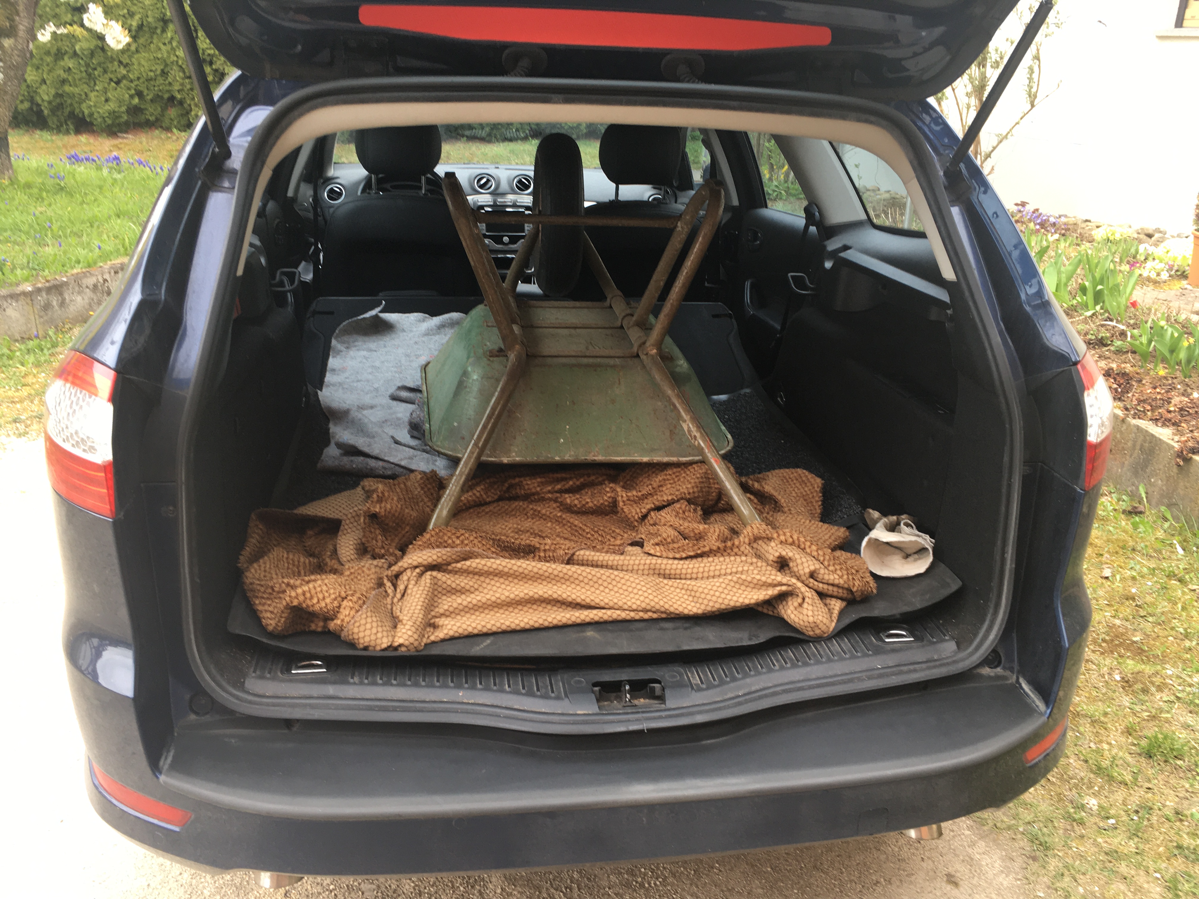

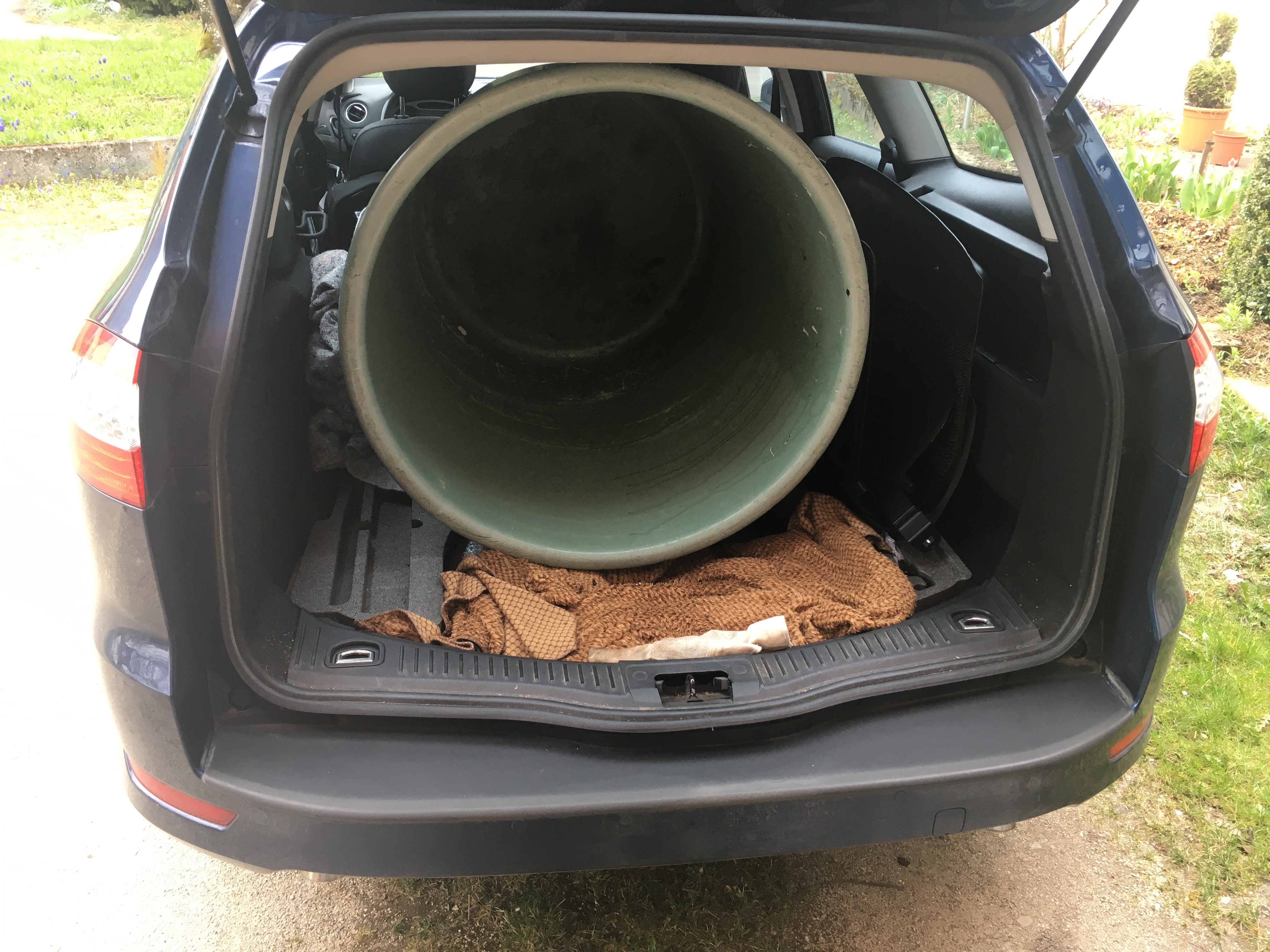

    Zurück zum Themenstart noch ein Beispiel, was so reinpasst, z.B. 'ne große Regentonne, die der Schwiegervater mit dem Anhänger wegbringen wollte (passte nicht in den Octavia I Combi ^^). Zugegeben, ich musste bei dem Riesending die Abdeckung über dem Notrad wegnehmen...
    Und 'ne normale Schubkarre kommt sich richtig verloren vor... :yes:
