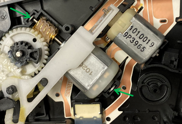

Ich kann nur empfehlen vor dem Öffnen Bilder von den beweglichen Teilen und der Feder zu machen, wie die sitzen, damit man wieder alles richtig zusammenbekommt.
Und: Auf Höhe der Achse des Motors sind im Gehäuse runde Metallplättchen eingesetzt. Aufpassen, dass die nicht rausfallen.
Sie begrenzen die Längsbewegung der Achse.
Ich sehe gerade, dass der Doppelverriegelungsmotor eine andere Nummer hat: 1010019
