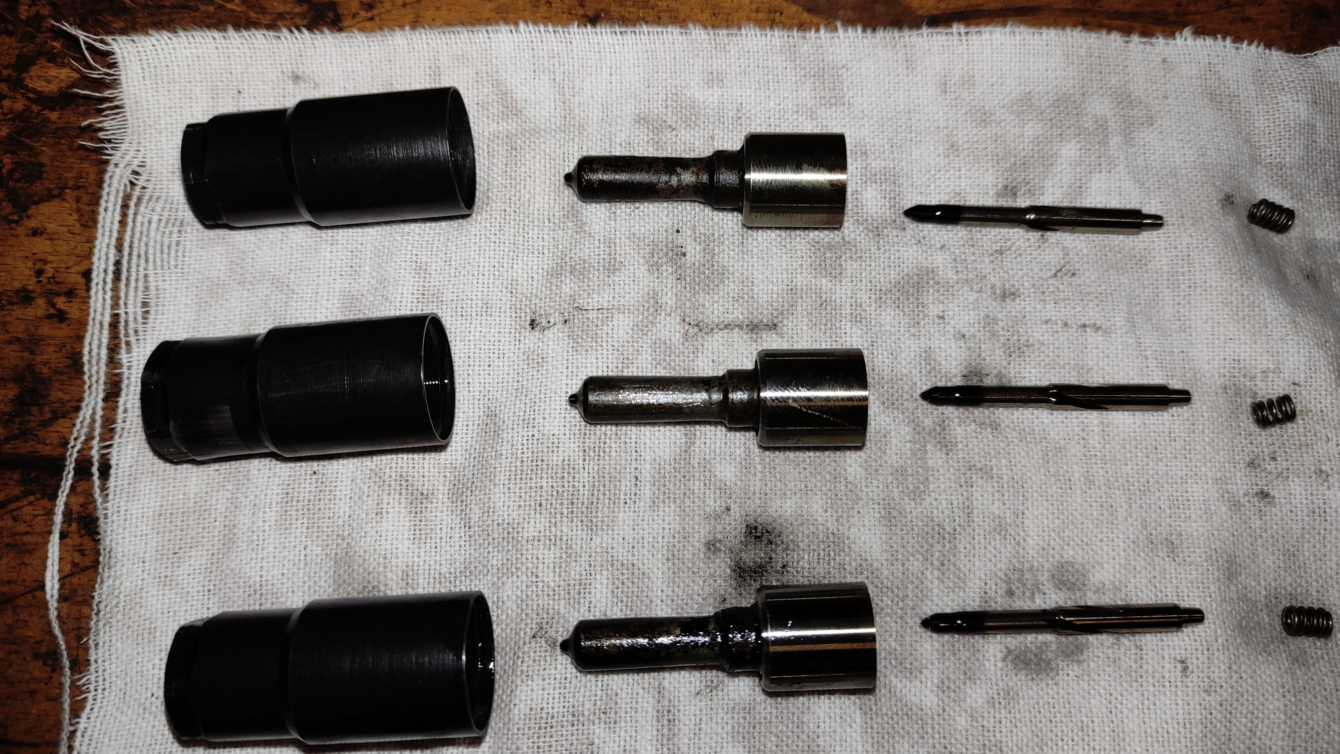

Die in der Mitte ist die bereits grob mit der Messingbürste gereinigte Düse. Beim Innenleben habe ich keinen nennenswerten Verschleiß erkennen können, der gleich ins Auge gesprungen wäre. Ich hatte inzwischen alles im Ultraschallbad, jetzt sieht man auch wieder die Bohrungen der Düsen.
Das einzige, was auch auf dem Bild an Verschleiß erkennbar ist, daß sich die Düse nach hinten verjüngt. Von 7mm vorne auf ca 6,5mm am Injektor. Bei einer 3,2mm Nadel bleibt da nicht mehr viel Wandstärke. Ich werde in Biberach nachhaken, was die dazu sagen und ob die mir ggf die Düsen rausschicken würden. Dann baue ich die wieder zusammen, Rücklauftest machen und wenn der unauffällig sein sollte, dann solls gut sein.
