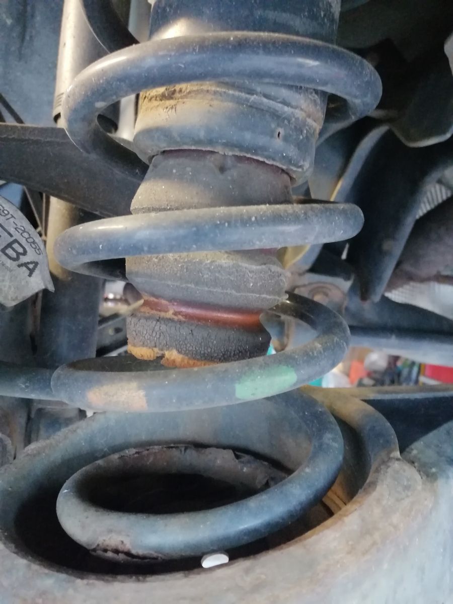

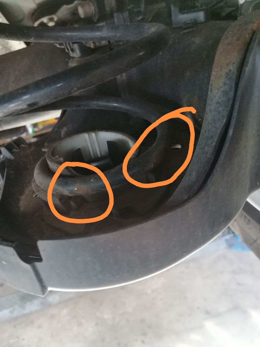

Da er von der Problematik mit den Plastikteilen natürlich bescheid weiß, hat er wohl ne Firma an der Hand, welche diese Federn so konstruieren, dass die Plastikteilchen nicht mehr notwendig sind.
Es hat schon mal einer hier erwähnt ohne Plastikteilen. Ich frage mich, wenn ja Ford seit Anfang an die Probleme hat, warum Ford die Plaste nicht ersetzt hat.
Haben diese ein spezielle Funktion?

Da er von der Problematik mit den Plastikteilen natürlich bescheid weiß, hat er wohl ne Firma an der Hand, welche diese Federn so konstruieren, dass die Plastikteilchen nicht mehr notwendig sind. Er hatte uns vorher/nachher Bilder gezeigt und da war nachher kein Plastik mehr drin/dran.
Hi, kannst du mal nachfragen wo man sowas besorgen kann? Und natürlich mal nach ein Zeit berichten wie es ist.
Sachs Dämpferset, TRW Koppelstangen, Querlenker und Co
Eigentlich ist TRW nicht schlecht, bei unserem Peugeot hat von TRW links, nach knapp zwei Jahren, wieder geklappert. Habe jetzt Meyle HD eingebaut, mal schauen ob sie länger halten. Aber Koppelstangen ist ja schnell getauscht.
