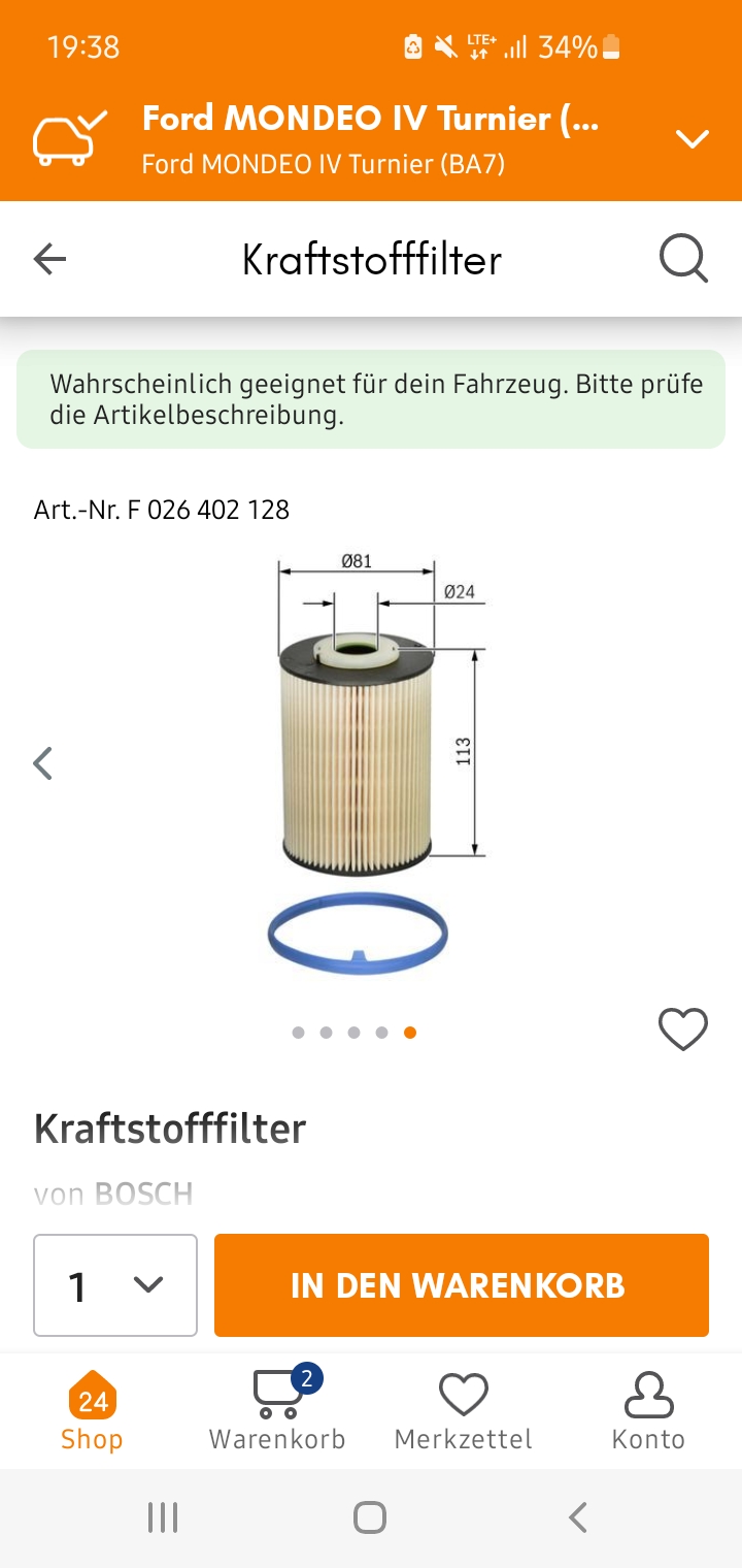

    In der Ablassöffnung gibts 2 Dichtringe, einen runden und einen flachen...
    Der flache ist beschädigt...ich musste jetz alles zusammensetzen und habs eingeklebt...hoffe es ist jetzt dicht...
    Entlüftet habe ich über das Ventil nähe Hochdruckpumpe...

    Danke für die Ausführung! Ich habe natürlich nicht mit reinschauen können =(
    Letztendlich wird es wohl doch darauf hinauslaufen, dass ich den ablauf raus schrauben muss...
    Ich glaube auch, dass ein Dichtring dazwischen ist, hatte sowas aber nie selbst in der Werkstatt so weit auseinander genommen.
    Noch ist die Dieseltropfrate minimal, aber dennoch vorhanden.
    Wenn ich den Filter abbaue und den Diesel hinterher wieder ins Filtergehäuse kippe, muss ich dann zwangsweise mit Unterdruck Entlüften?
    Früher gings auch ohne, dann haben aber teilweise die Anlasser schon komische Geräusche und Gerüche von sich gegeben :crazy:
    sorry, vielleicht verstehe ich dich ja falsch, aber was macht es fpr einen Sinn, den Filter nochmals zu erneuern?
    Es wird offenbar nur der große Dichtring mitgeliefert und wenn ich den Filter wechsle, hab ich ja nix gekonnt...
    Moin Leute, nach dem Wechsel des Kraftstoffilters Ende 21 ist er nun an der Ablassöffnung undicht. Ich habe den 07er MK4, 2.0 TDCI 131PS mit dem Filterelement nähe Hinterachse...
    Der Ablass ist ja ausdrehbar, gibt es dort eine Dichtung? Ford sagt nein, keine hinterlegt und doch ist es undicht und tropft...
    Vllt habt ihr ja ne Idee =):airborne:
