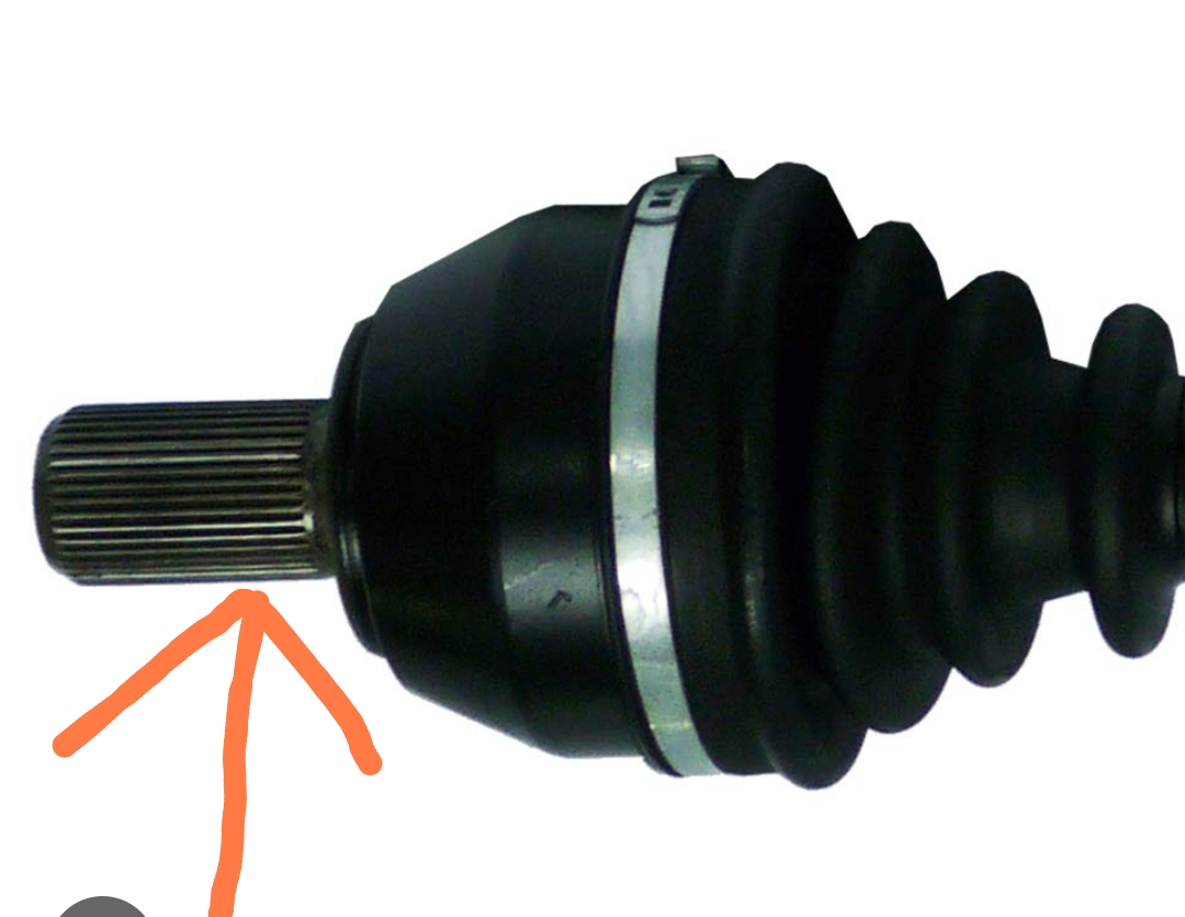

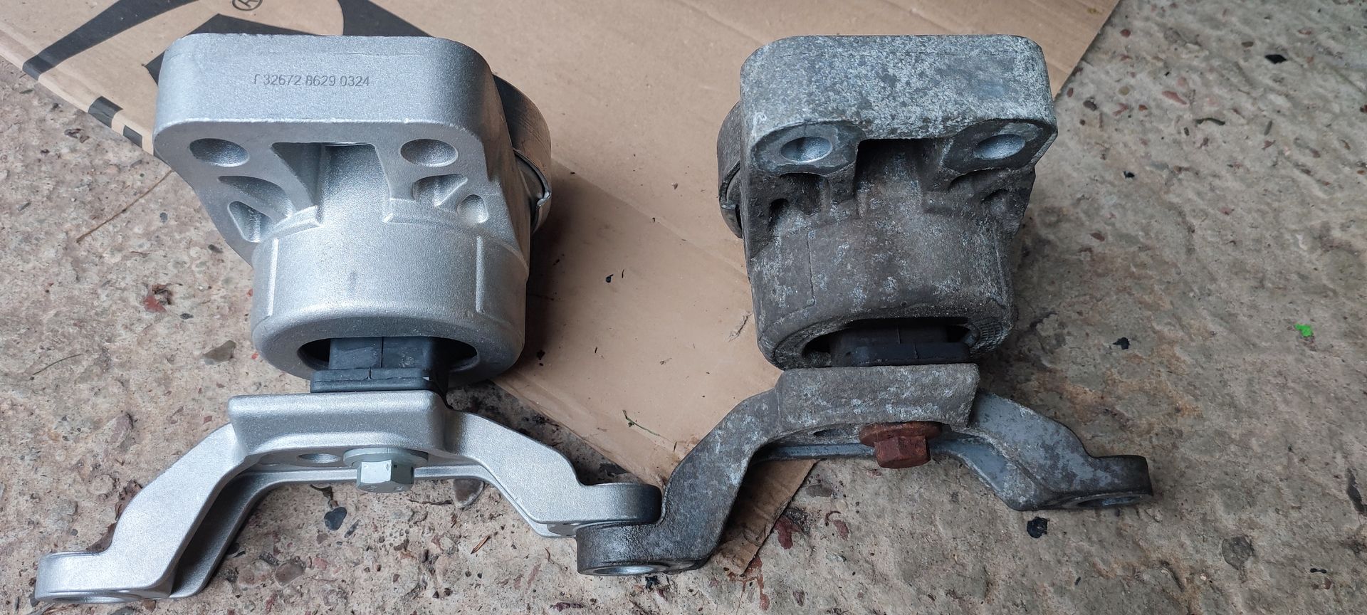

Am Sonntag habe ich mich dran gesetzt und die Verzahnung geklebt und das Gleichlaufgelenk geschmiert. Das ganze mit neuen Schrauben mit Drehmoment und Winkel befestigt. Das ganze dauert pro Seite keine 15 min. Mit Hebebühne bestimmt schneller, da der Reifen dann dran bleiben kann.
Und siehe da, nach einer Nacht Trocknung, ist nichts mehr zu hören. Kein knacken oder sonst was.
Nur noch ab und an ein leichtes Vibrieren am Lenkrad. Was vermutlich an den Winterreifen liegt, da es vorher nicht war.
