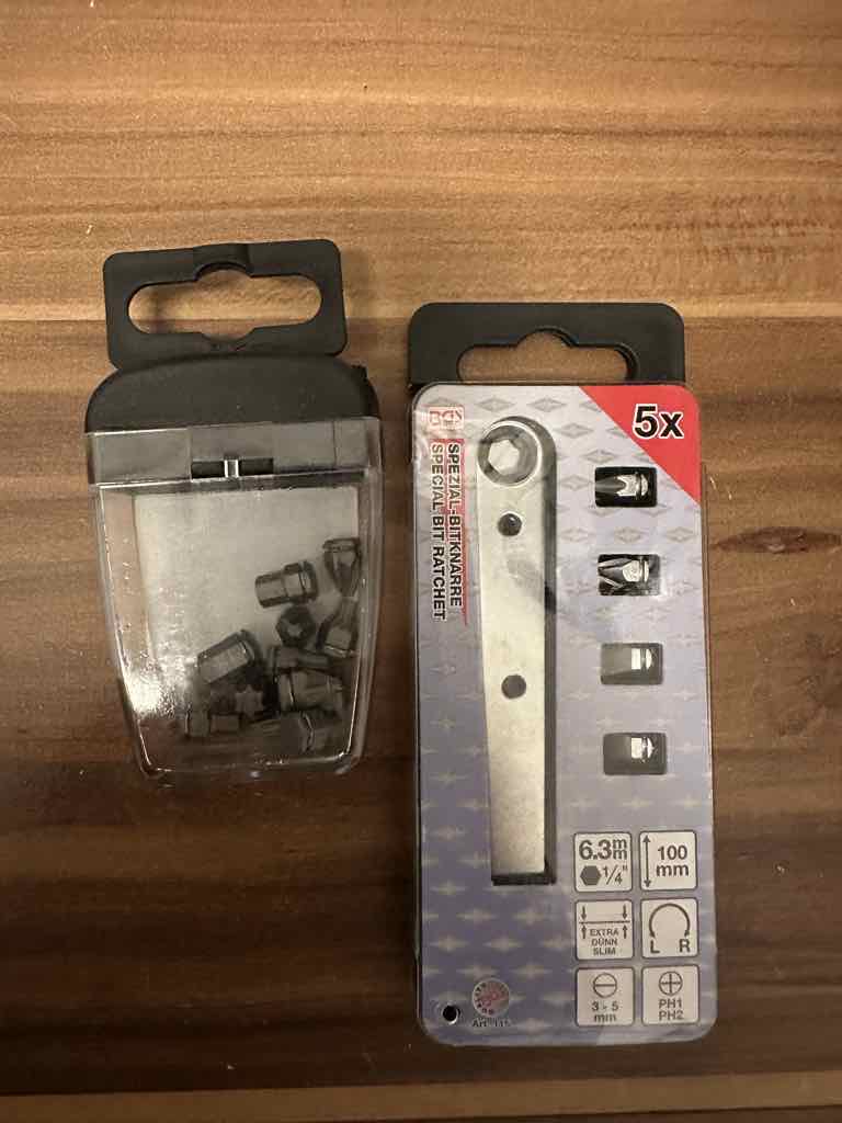

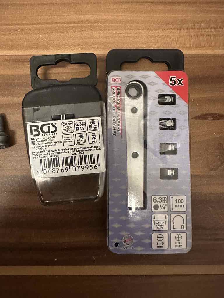

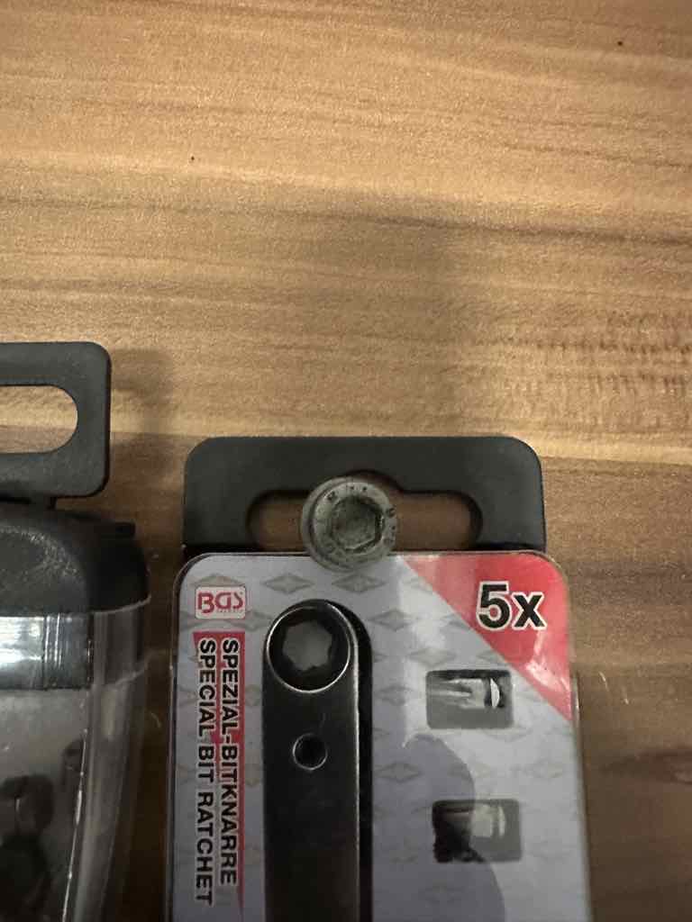

war heute auch bei meinem AGR Ventil bei, beim 2.0 Tdci 115 PS.
Und ich habe die unliebsame Schraube, die nur angelöst werden muss bei mir von oben entfernt.
Und zwar mit so einem Set , siehe Bilder.
Ging ganz gut, klar ist auch das etwas fummelig, nur so als Anregung.
Ach ja bei mir war keine Torx Schraube verbaut, sondern eine mit 5 er Innensechskant.
