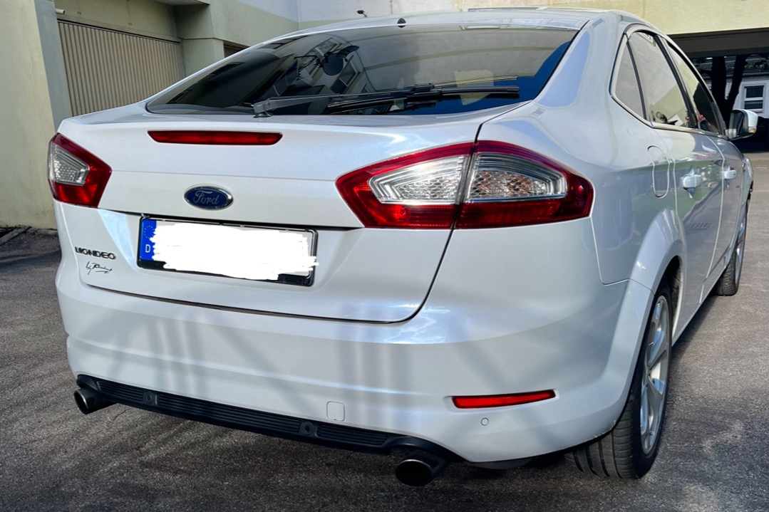

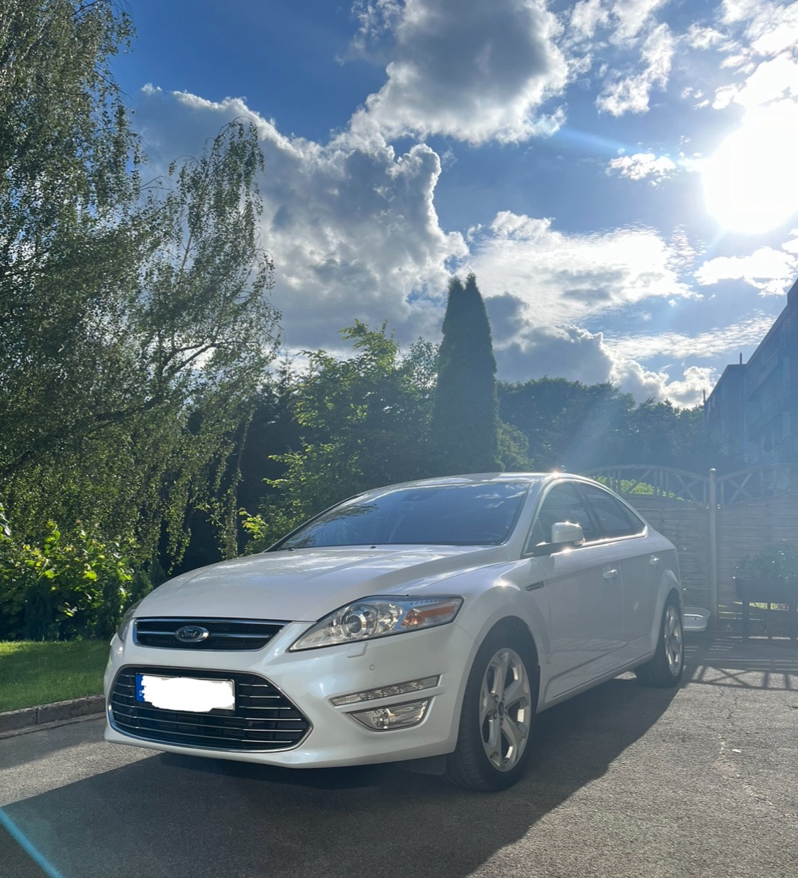

    Ich habe eine Frage zwecks den vorhandenen Ausstattungen beim Mondeo.
    Ich hab beim Profil erstellen gesehen es gibt eine ganze Liste von Ausstattungspaketen, ich frage mich welche genau ich habe.
    Ich habe ein ziemliches Sondermodell das es laut Ford-Händler nur 3x in dieser Kombination hergestellt wurde ab Werk.

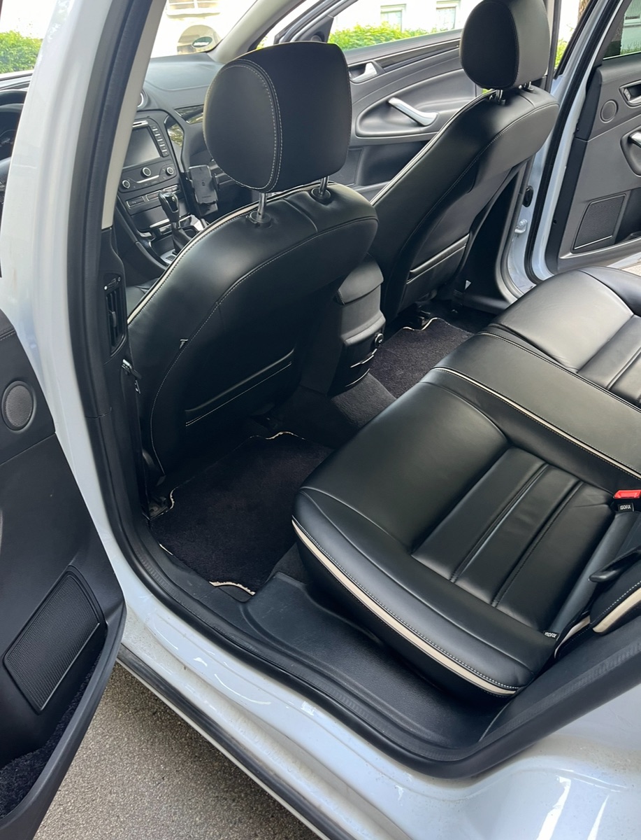

    Ich habe ein paar Fotos vom Innenraum (besonders achte man aufs Armaturenbrett) und von außen gemacht um Besonderheiten zu erkennen (Frontgrill…)
    Diesen Innenraum zusammen mit vielen Komfortfunktionen und Powershiftgetriebe mit 2.0 Ecoboost 240PS und lackiert in der damals teuren und teilweise seltenen Metallic Farbe Electric-Weiß.
    Der erste Besitzer war auch ein Mitarbeiter vom Ford-Werk.
    War das eine spezielle Ausstattung oder eine Ausstattung mit Zusatzpaketen? Würde mich interessieren ob da jemand was weiß drüber.

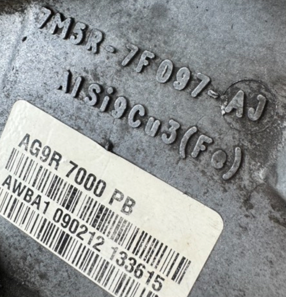

    Hier einmal Fotos von den Kennzeichnungen eines Powershiftgetriebes von einem 2.0 Ecoboost 204PS:

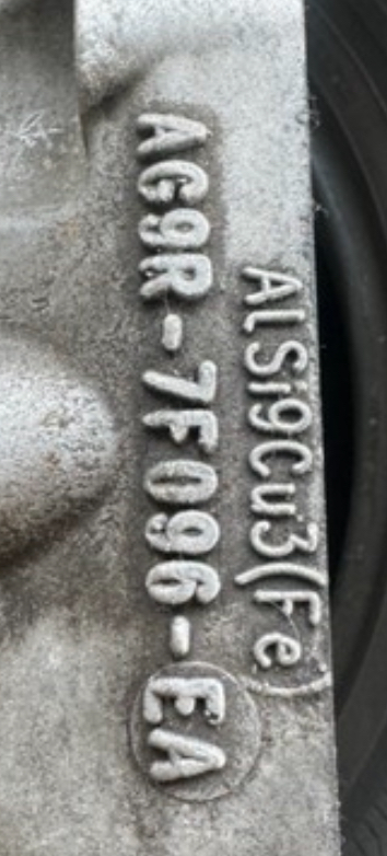

    Und hier von meinem 2.0 Ecoboost 240PS:
    An sich sind ja alle Bezeichnungen gleich, nur auf dem Aufkleber unterscheiden die sich, hat jemand zufällig eine Liste/Tabelle wo die unterschiedlichen Nummern aufgeschlüsselt werden und die Unterschiede gekennzeichnet sind? Oder weiß jemand allgemein mehr ob und inwieweit die sich unterscheiden?
    Der 204PS Motor ist ja der selbe wie der 240PS Motor nur mit anderer Software.
    Darum frage ich mich inwieweit die Getriebe sich unterscheiden oder auch nicht. Und was die Aufkleber genau Kennzeichnen
