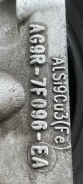

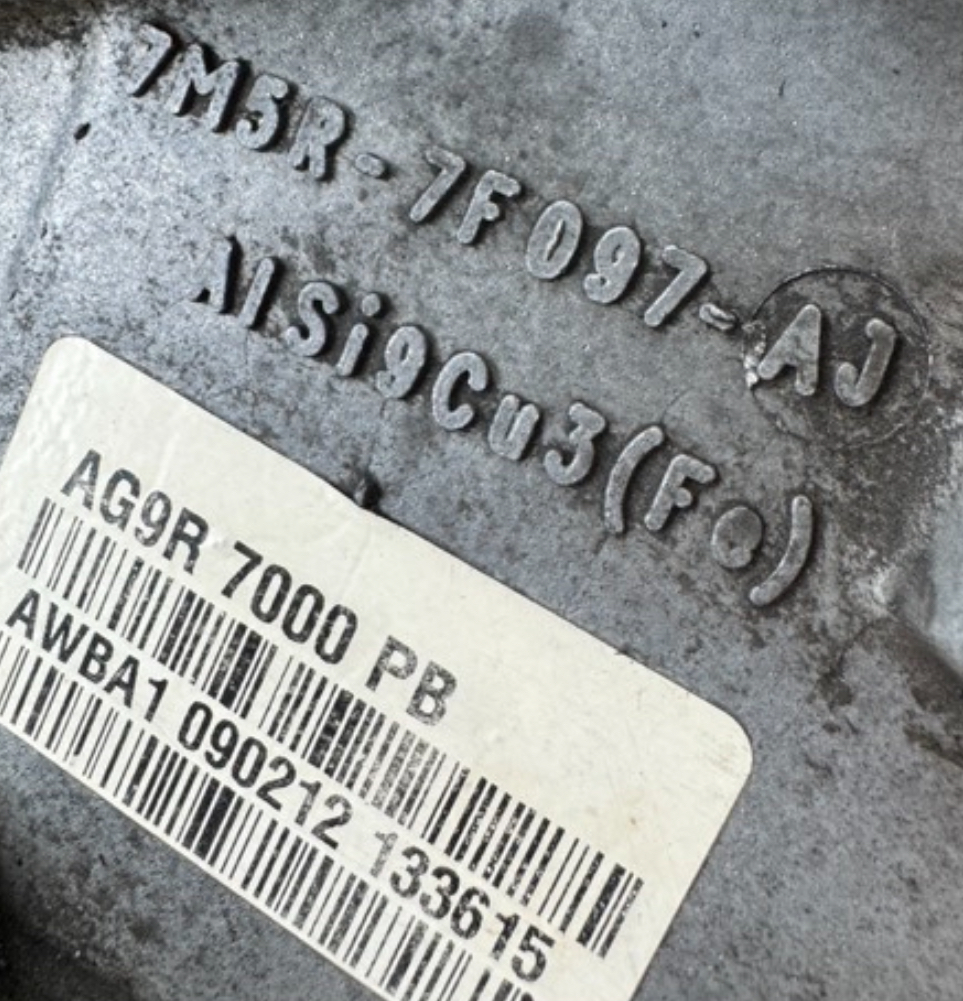

    Hier einmal Fotos von den Kennzeichnungen eines Powershiftgetriebes von einem 2.0 Ecoboost 204PS:

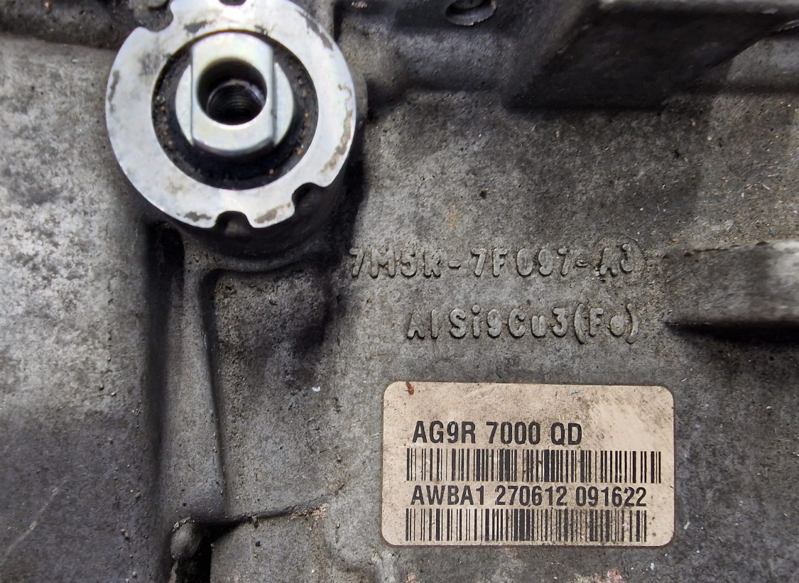

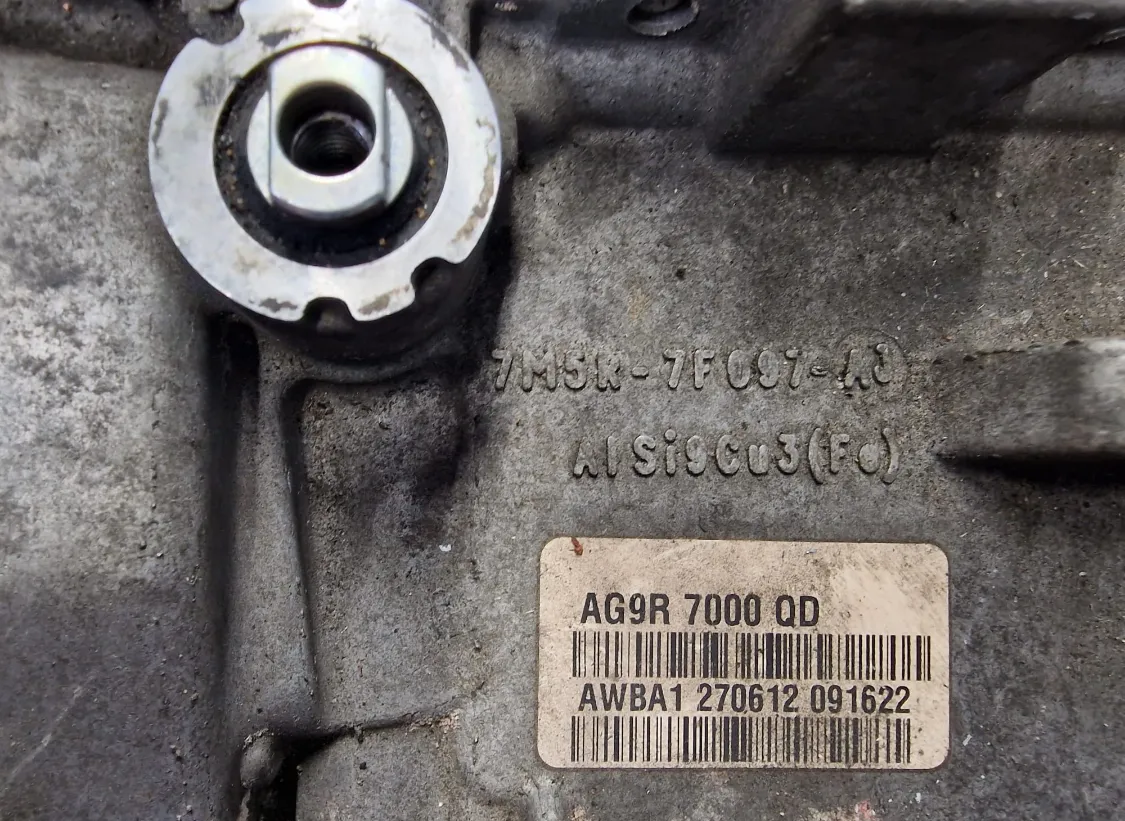

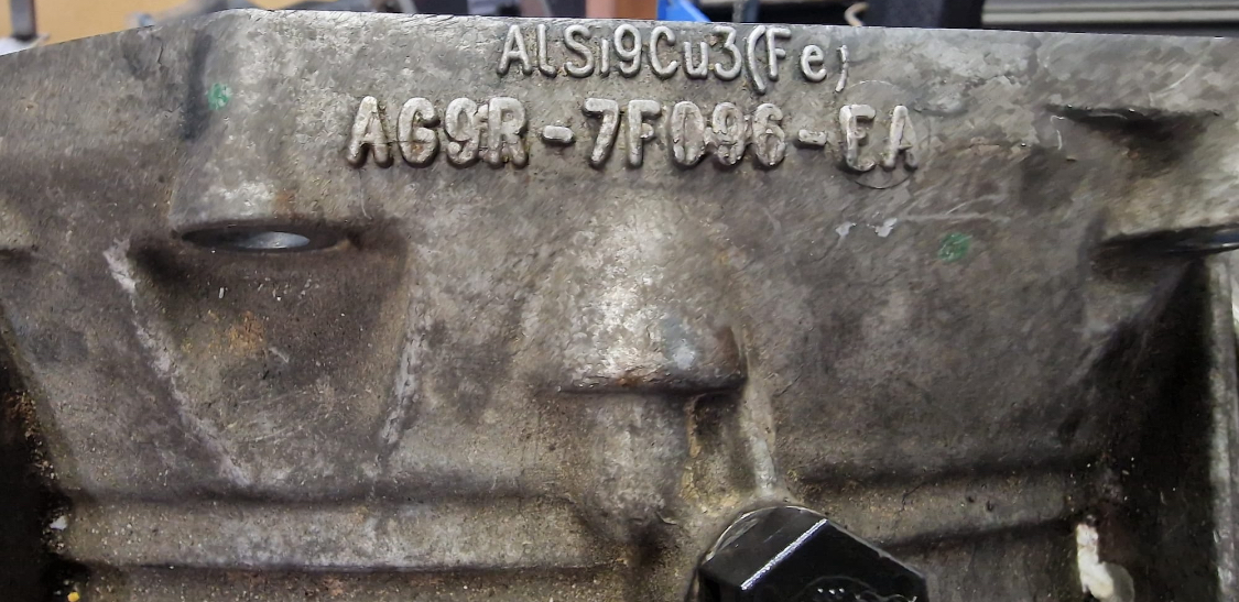

    Und hier von meinem 2.0 Ecoboost 240PS:
    An sich sind ja alle Bezeichnungen gleich, nur auf dem Aufkleber unterscheiden die sich, hat jemand zufällig eine Liste/Tabelle wo die unterschiedlichen Nummern aufgeschlüsselt werden und die Unterschiede gekennzeichnet sind? Oder weiß jemand allgemein mehr ob und inwieweit die sich unterscheiden?
    Der 204PS Motor ist ja der selbe wie der 240PS Motor nur mit anderer Software.
    Darum frage ich mich inwieweit die Getriebe sich unterscheiden oder auch nicht. Und was die Aufkleber genau Kennzeichnen
  • Wichtig ist die Getriebefahne, ein angeschraubter Blechstreifen. Ich hoffe, Ford verwendet sowas noch. So ein Aufkleber kann ja leicht abhanden kommen. Andere Nummer - andere Getriebedetails, z.B. Achsübersetzung.
    Die eingegossene Nummer bezeichnet mit hoher Wahrscheinlichkeit nur das Getriebegehäuse oder ein Teil davon und das genaue Material.
    Ja mit den eingegossenen Nummern bin ich gleicher Meinung. Die nutzen bei verschiedenen Übersetzungen im selben Getriebe ja die selben Gehäuse.
