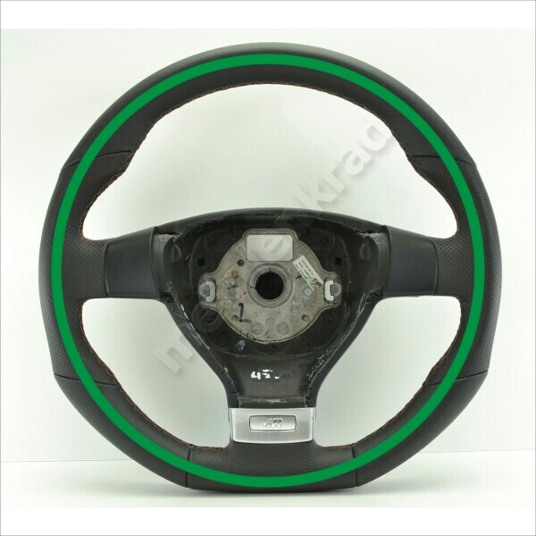

    Stärker abgeflacht bekommt man es aber nur, wenn der Metallring im inneren zerschnitten wird. Das würde ich nicht wollen!
    kein Umbauer wagt sich an den inneren Stahlring (hier grün) des Lenkrades, da dies eine erhebliche bauartbedingte Veränderung eines sicherheitsrelevanten Bauteiles ergäbe und zum Erlöschen der Betriebserlaubnis führt.
    Die Abflachung beruht auf einer optischen Täuschung: je dicker die Aufpolsterung ist, umso mehr kann durch geschickte Positionierung und Weglassen der Polsterung in diesem Bereich abgeflacht werden.
    Wobei da bei übertriebenem Abflachen die Ästhetik eines Lenkrades auf der Strecke bleibt.

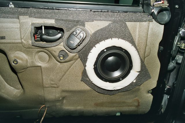

    Zum Tieftöner: der bekommt noch ne abdichtende " Krempe" zur Türverkleidung verpasst, so wie in meinem Mk1:

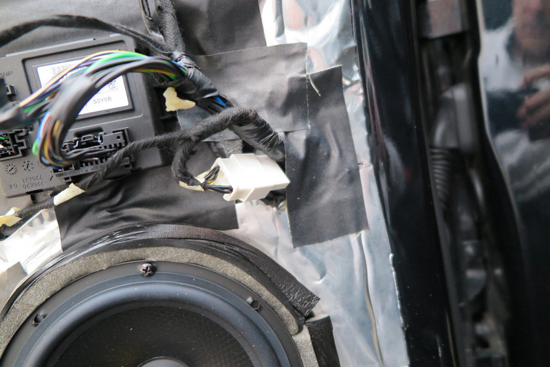

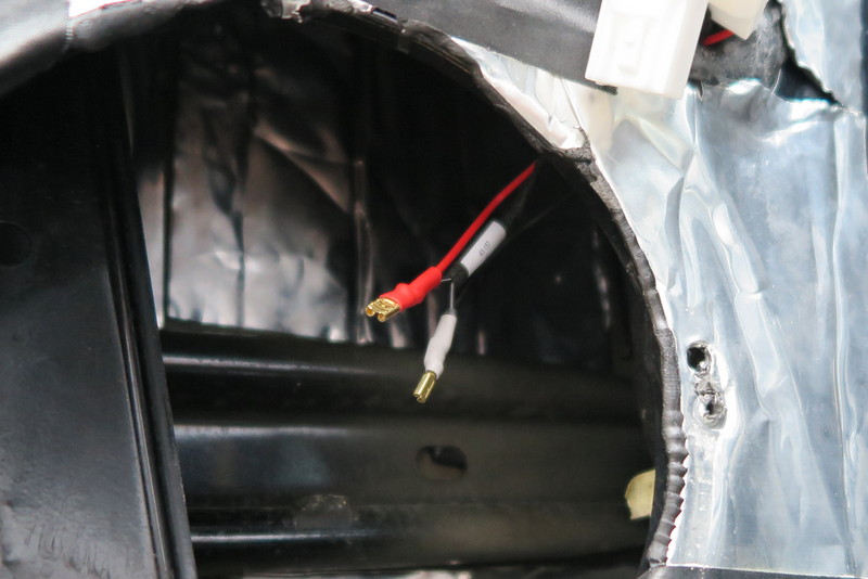

    Als erstes hab ich das Hochtonkabel (auf richtige Polarität achten) mit dem Adapter-Stecker verlötet und anschließend eingeschrumpft:
    Die Kabelenden hab ich durch die Gummitülle des Kabelbaumes oberhalb des Woofers durchgesteckt.
    Das Eton- Hochtonkabel hab ich parallel zum originalen Hochtonkabel bis hoch zum Spiegeldreieck verlegt.

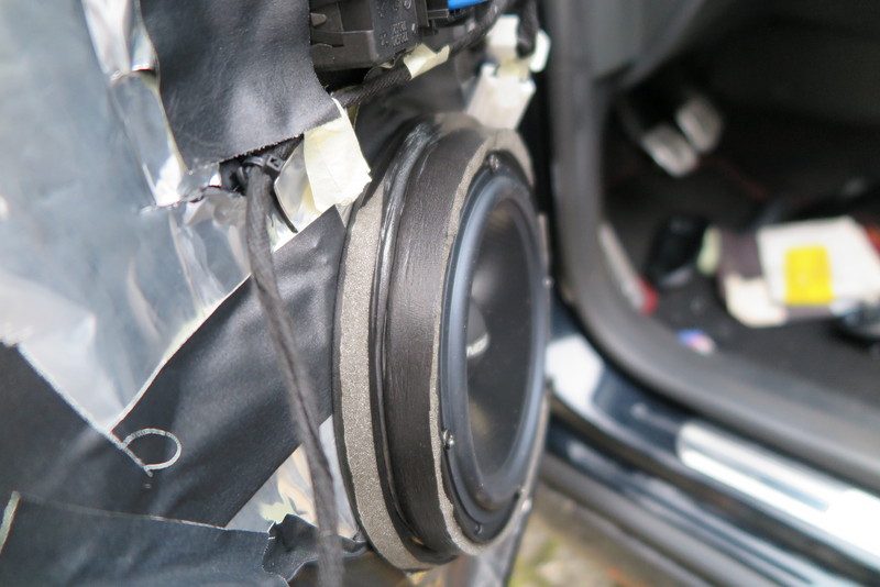

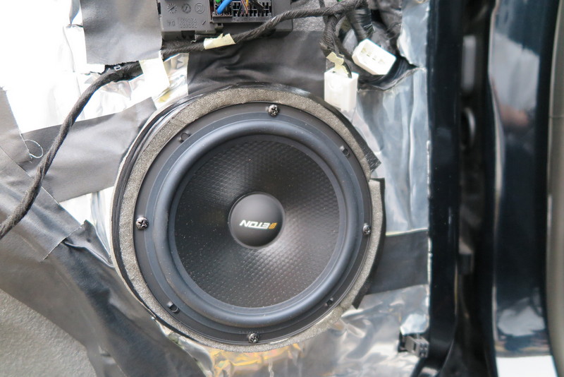

    Den Lautsprecherring hab ich aus 16mm Multiplex ausgeschnitten, zusätzlich mit Alubutyl und Resten des Dämmvließ beklebt, und in die Lautsprecheraufnahme geschraubt.
    Der Tieftöner hat jetzt noch ca. 15mm Luft bis zur Türverkleidung. Evtl. schließe ich den Spalt noch.
    Der Schriftzug is deshalb auf dem Kopf, weil nur so die etwas kurz bemessenen Kabelenden an den Woofer passen.

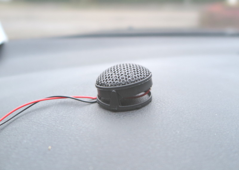

    Den Hochtöner hab ich mit dem beiliegenden Winkelhalter in den topfähnlichen Einsatz gesteckt, damit ergibt sich die Möglichkeit, den HT in versch. Positionen zu verstellen.
    Das ganze Konstrukt passt relativ locker ins Spiegeldreieck, um es richtig zu fixieren, hab ich die 4 Zapfen der Original- Hochtönerbefestigung mitm Heißluftfön erwärmt u. etwas nach innen gebogen. Nun rastet der Eton- HT sicher in seinem Topf im Spiegeldreieck ein, ne Packung Heißkleber auf die Innenseite gibt dem Ganzen zusätzlichen Halt.

    Achso, eins noch: Dämmung ist absolute Pflicht. Ohne Alubutyl wird man kaum einen Unterschied feststellen.
    Ich musste sogar noch etwas im Bereich des Tieftöners nachlegen, nur so ergibt sich ein druckvoll-dynamischer,
    knackiger Bass.

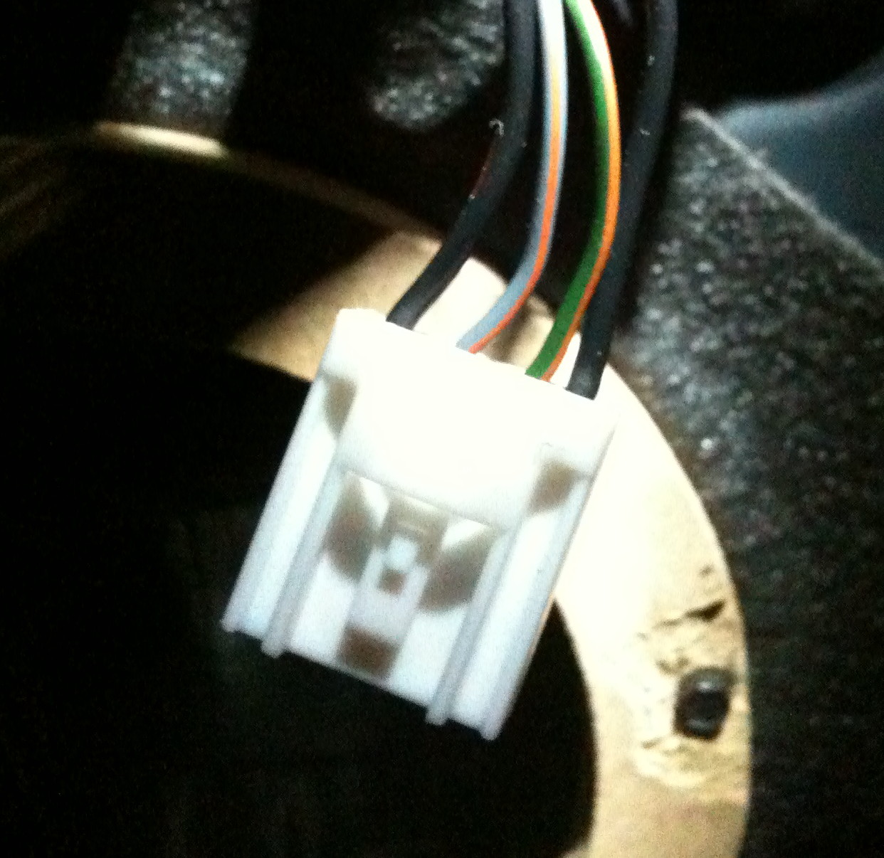

    am Lautsprecherstecker sind 4 Kabel, die beiden äußeren gehen zum Tieftöner, und die beiden inneren kommen von der Minimalweiche und gehen zum Hochtöner. Die Adapter greifen aber nur die beiden äußeren ab; da müssen dann die Hochtonkabel (mit der integrierten Kabelweiche) dran.
